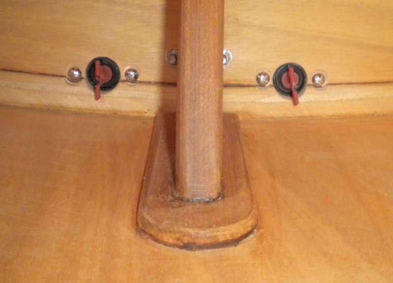

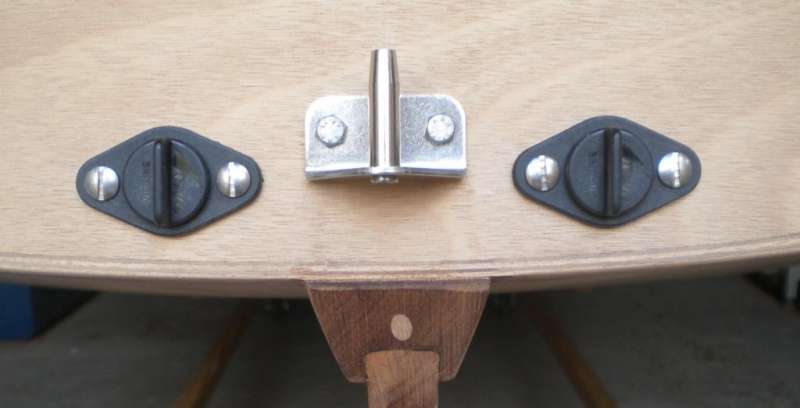

j'ai fait les trous d'évacuation d'eau du tableau arrière

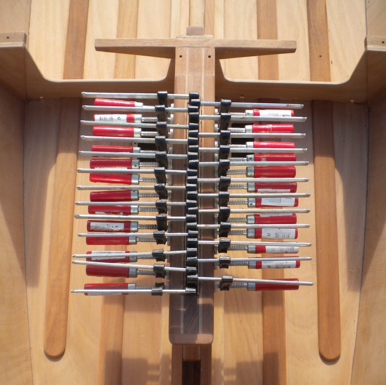

Bon quand on construit c'est pas toujours bien du premier coup !
j'avais le puit de dérive plus large que la dérive , quand j'ai commencé la construction j'ai respecté le plan pour le débit de bois du puit ,je n'avais à l'époque pas suffisament l'oeil sur les règles de classe qui sont beaucoup plus précises ,ma dérive taillée dans un cp dure et cotaud fait 19 mm d'épaisseur ,j'ai collé 2 lattes de cp bouleau 2.5mm (5 plis)hauteur 30 mm de chaque coté du haut du puit ,ça fera office de cale d'usure .Je vais faire la même chose en bas ,la technique de collage sera différente ,je vous réserve la surprise .

GEEBEE écrit: j'ai collé 2 lattes de cp bouleau 2.5mm
Ouais mais ça va pas.
Pourquoi y a 12 serre-joints d'un côté et 13 de l'autre ? (j'en ai encore les yeux qui burlutent)
Ça va tout déséquilibrer !
Toujours aussi passionnant ...
Mat et voiles neufs 21 Mar 2013 17:46 #28405
ehben voila ... je me disais bien que t'avais envie de jouer les prolongations au serres joints ...
mais bon , la faut peindre hein !!! 25° cet aprem , faut fissa fissa sur l'eau !! :boat:
Mat et voiles neufs 21 Mar 2013 18:11 #28409
GEEBEE écrit: Bon quand on construit c'est pas toujours bien du premier coup !
... j'ai collé 2 lattes de cp bouleau 2.5mm (5 plis)hauteur 30 mm de chaque coté du haut du puit ,ça fera office de cale d'usure .
Bien, mais peut-être GEEBEE aurais-tu pu coller les cales d'usure directement sur ta dérive (dans le sens longitudinal) ... c'est le cas sur la mienne.
@ Fred, les joints ... tu les serres ou tu les fumes !?
Mat et voiles neufs 21 Mar 2013 18:32 #28414
ah ouè ...
y'aura des buggs ... :whiste2:
Mat et voiles neufs 21 Mar 2013 19:12 #28418
d apres la norme pas de variation de plus d'1 mm sur la surface de la dérive ça passait pas .
