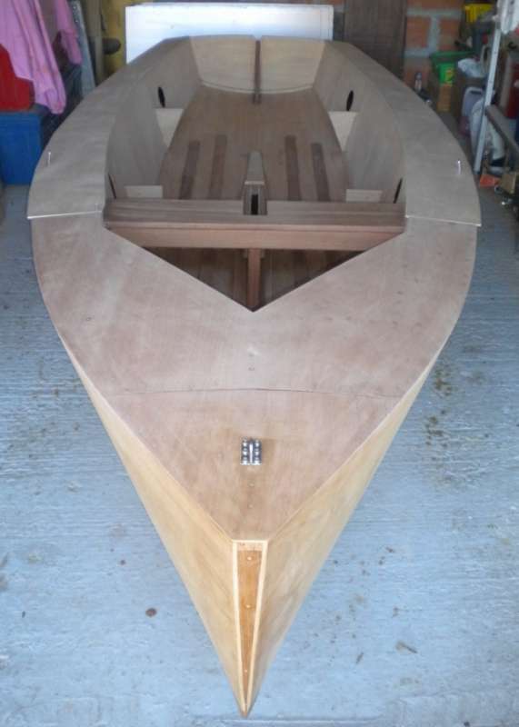

ça ne se voit quasiment plus les bouchons apres ponçage dis donc , ça ne serait pas choquant de voir ce pont tout neuf vernis ..... :D
Mat et voiles neufs 03 Nov 2012 21:23 #25993
non c est pas prevu , j'aime pas quand tout est vernis question de gout , la peinture c'est plus pratique le dedans sera vernis c'est déja pas mal.
c'est un bateau pas une oeuvre d'art .

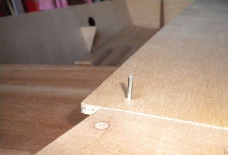

Voici quelques explications pour le pontage arrière :
Je ne sais s'il sera vernis ou peint donc dans le doute utilisation de la technique des sacs lestés
mise en place de la planche de CP et verification que la portées est parfaite .
J'ai une imperfection ,que je soigne et qui fera l'objet d'un prochain poste .
Mat et voiles neufs 07 Nov 2012 17:22 #26033

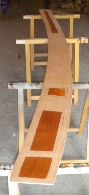

A la mise en place ,planter 2 clous a chaque extrémité et couper les têtes ce qui permet de retrouver une position identique à chaque montage démontage.
par les orifices des caissons tracer les contours internes pour identifier les zones à encoller .
Mat et voiles neufs 07 Nov 2012 17:24 #26034
détourer les bords pour faciliter la finition et faire les petites fentes pour le passage des cadènes .

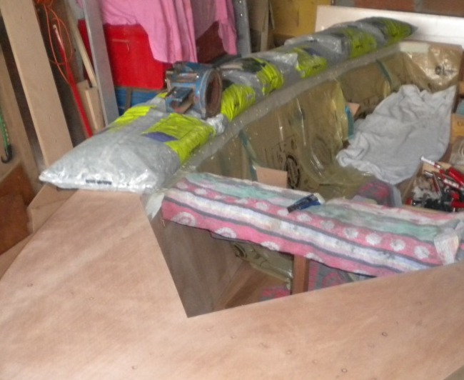

Montage à blanc avec les sacs lestés ,vérification que le bateau est bien calé pour ne pas le renverser
et controle également que la plaque de CP porte bien tout autour ,la il y a plus de 150 kilos de sacs de gravier .Le soucis de la méthode c'est qu'elle impose des efforts sur la structure ,on ne peut donc l'utiliser qu'en finition sous pène de vriller le bateau lors du collage.par contre l'avantage aucune trace sur la peau du CP et répartition de l'effot uniforme.

Mais faut-il autant de poids pour coller à l'époxy ?
Mat et voiles neufs 07 Nov 2012 18:07 #26038
Ce n'est pas une question de colle , il faut que ça plaque et presse partout
faison un petit calcul ;
le sac pèse 25 kg il couvre 40cm de plaque
la plaque repose sur 2 tassaus (bordé interne et externe )de 2 cm de large chacun et donc pour la section concidéré 40cm de long .
soit une surface d'appui donc à coller de 40 x 2 =80 cm de chaque coté du caisson donc 80 x 2 =160 cm carré de surface total.
les 25kg répartis sur une surface de 160 cm carré => 25/ 160= 0.156 kg par centimétre carré ,c'est pas énorme .
j'ai volontairement fait abstraction des chants des cp de caissonnage qui élaRgissent un peu les portés.

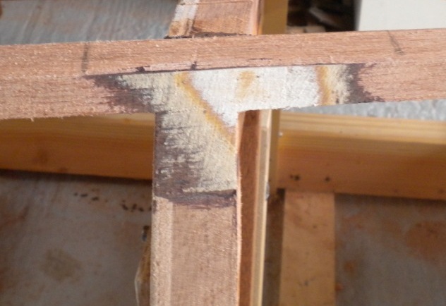

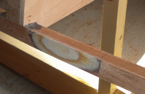

-il arrive qu'en preparant les surfaces ,on donne un coup de rabot de trop et du coup on perd la portée maximale du future coffrage .
il ne faut pas laisser en l'état ça peut être une future zone fragile permetant l'infiltration d'eau.
pour réparer et le bois le permet facilement :
s'il faut accentuer le défaut pour qu'il soit plan ,puis coller en l'agraffant une petite plaque de contre plaqué plus épaisse que la profondeur maxi du défaut
et raboter soigneusement pour rattraper la forme
voici 3 exemples
2 , pendant le montage de la structure ou j'avais perdu l'arrondi
et le dernier sur le tassau de fermeture du pontage arrière

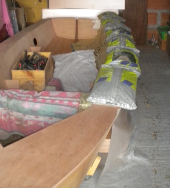

prepration au collage du pontage arrière

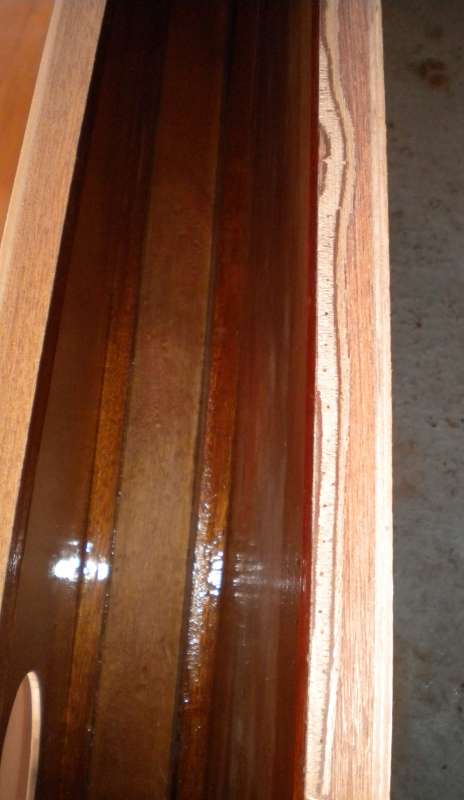

le pontage arrière est protégé coté interne par 2 couches d'epoxy après séchage toutes les parties bois nue seront recouvertes de colle .
Mat et voiles neufs 10 Nov 2012 16:21 #26069
collage de la partie droite suivie de la gauche avec ces fameux sacs lestés .
et voila maintenant tout est fermé !
