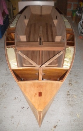

Mat et voiles neufs 06 Oct 2012 17:49 #25297
Voici le point de l avancement des travaux .
j'ai finalement rempli mes reserves de flotabilités avec de la mousse polyurethanne bi composants "polymouss" de chez SOROMAP c'est un produit fabriqué spécialement à cet effet il est étanche à cellules fermées .
avec un kit de 8 litres j ai rempli les 150 litres des 4 caissons
j ai également monté les supports de hiloires ,il reste donc à refermer le tout
Bon ce coup ci je crois que l on peut envisager que le bateau sera pret pour l année prochaine !

Mat et voiles neufs 07 Oct 2012 06:52 #25298
GEEBEE écrit: ...j'ai finalement rempli mes reserves de flotabilités avec de la mousse polyurethanne bi composants "polymouss" de chez SOROMAP c'est un produit fabriqué spécialement à cet effet il est étanche à cellules fermées .
avec un kit de 8 litres j ai rempli les 150 litres des 4 caissons ....
pourrais tu en dire un peu plus sur ce produit (mise en oeuvre,coût,lieu d'aprovisionnement,retour d'expériences,...) car je pense que cela intéresse pas mal de personne ! merci d'avance

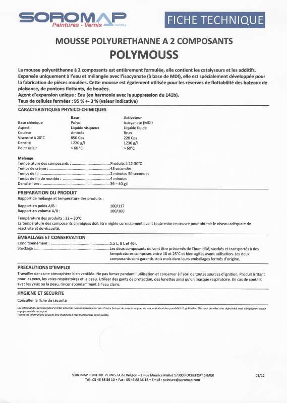

voici la fiche technique du produit :

par un petit calcul
un caisson arrière fait 49 litres et un caisson avant fait 26 litres soit pour les 4 caisson 150 litres environ.
le produit est disponible en kit de 1.5 litre/8 litres /40 litres
le produit est donné pour remplir 25 litres pour 1 litre .
il n'est pas disponible directement chez le fabricant , mais à commander chez un revendeur style accastillage diffusion ou autre .
la mise en oeuvre est super facile , d après les professionnels éviter le kit 1.5 litre qui n'est pas très performant
le produit se présente en 2 bidons de 4 litres (comme de la peinture )
le mélange hyper facile 1 pour 1
pour ma part j'ai fait remplissage direct de 9/10 de caisson la première fois et j'ai terminé en rajoutant par petites touches=> car toute la mousse qui dépasse le haut du caisson est perdue .
en gros on mélange le produit en ayant préparé les doses dans 2 récipiants séparés .
il faut mélanger pendant 45 secondes et puis laisser faire , ça gonffle instantanément en collant aux parois ,ça chauffe à environ 50 degrés ça fume un peu ,ça pousse sur les parois j'avais étayé par sécurité l' intérieur , puis au bout de 4 minutes c 'est fini , ça durci ,
pour le grand caisson qui est en forme d'arc la mousse c'est décollée du coté extérieur .
les retouches sont faciles par petits volumes de 2 fois 10 cl on comble les manques et on fini par tout remplir impeccable ,je pensais avoir du surplus d'après mes calculs mais j'ai eu juste assez .
pour la suite , je vais mettre de l'epoxy sur la mousse aparente au niveau des trous des intercaissons ainsi que sur les petits manques sur le dessus ,le reste est coupé sans difficulté à l'égoine au ras du bordé et sera enduit de colle lors de la fermeture , j'ai ainsi 4 caissons entièrement étanches .
le prix ; j'ai payé 199 euros , mais c'est super plus pratique que découper des plaques qui sont suceptibles de prendre l'eau .
Voila espérant vous avoir éclairé .
Mat et voiles neufs 07 Oct 2012 19:58 #25302
merci pour l'avancement !
C'est bien, tu as utilisé de la mousse à cellules fermée. C'est cher mais ça ne fait pas éponge comme la mousse classique. Tu auras un peu de rab avec 150L, la jauge demande 100L !
Sinon, ne perd pas de vue que la mousse n'assure pas l'étanchéité du caisson. ça remplit et ça cache plutôt les éventuelles infiltrations. Finalement, si la mousse est décollé des parois, c'est mieux, car l'eau peut circuler et ainsi tu peux la récupérer par tes trappes ou les nables.
