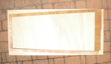

voici comment j'ai procédé pour faire les panneaux ;
=> 4 de chaque coté .
j'ai pris des bandes de contre plaqué de 2 mm d'épaisseur , j'ai ajusté chaque coté un à un ce qui est facile avec juste un crayon ,un réglet et un cuter, puis j'ai relié les 4 morceaux de CP ajustés avec une goutte de super glue 3 et enfin démoulé le cadre ainsi créé.
Re: Mat et voiles neufs 01 Juil 2012 18:29 #23601
j'ai posé ce cadre sur le contre plaqué utilisé pour faire le panneau,j'ai dessiné les contour ,et découpé le panneau en suivant le dessin.

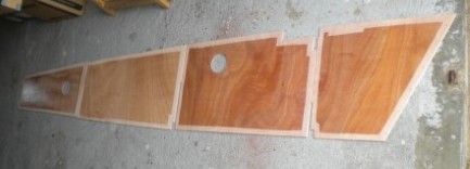

Re: Mat et voiles neufs 01 Juil 2012 18:32 #23603
En recommençant l'opération 8 fois ça donne ceci :

Re: Mat et voiles neufs 01 Juil 2012 18:33 #23604
de l'autre coté

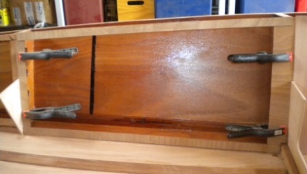

Re: Mat et voiles neufs 03 Juil 2012 19:26 #23643
Les panneaux sont prets pour la pose , protégé a l'epoxy et prepercés pour les fixations ainsi que pour les trappes .

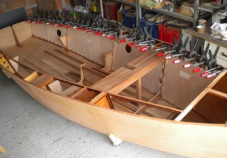

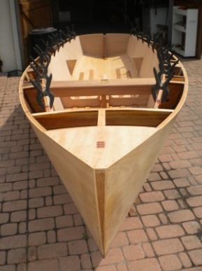

Re: Mat et voiles neufs 03 Juil 2012 19:29 #23644
Le coté gauche est collé toujours la méthode des vis qui seront remplacés par des tourions de bois
Re: Mat et voiles neufs 03 Juil 2012 21:44 #23647
  • Portrait de houlelala
ça ne lésine pas sur les serre joints
j' ai regardé les photos précédentes jusqu' à la pages 6, je n' ai pas vu d' anguillet au fond des caissons latéraux.
Il est possible que de l' eau entre dans ces caissons, par les trappes de visites , par les trous de vis de l' accastillage,quand on dessale, par des minio décollements
dans ce cas pour évacuer cette eau c' est de la faire venir vers l' avant , il ne faut pas qu' elle reste coincée entre deux cloisons des caissons

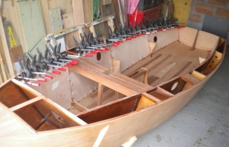

Re: Mat et voiles neufs 04 Juil 2012 18:58 #23656
Luc, j'ai choisi de faire 3 caissons vraiment étanches ;1 latéral droit ,1 latéral gauche ,1 avant .
je vérifirais l'étanchéité en fin d'assemblage en faisant un test de pressurisation .
les vis d'accastillage sont montées serrées et seront rendues étanche par une couche de produit d'étanchéité, les collages sont étanches s'ils ne sont pas ils seront refait j'ai prévu des trappes de visites au niveau des fixations de cadène et au dernier caisson (arrière) que j'ai renforcé mais qui me parait le plus fragile ,le compartimentage me permettra d'identifier plus facilement un caisson qui fait de l'eau, le compartiment avant est isolé et aussi fermé par une trappe .seule la condensation créera un suintement, les caissons s'assècheront trappes ouvertes à terre car le bateau sera quand mème plus souvant hors de l'eau.C'est donc un choix que j'ai fait volontairement .

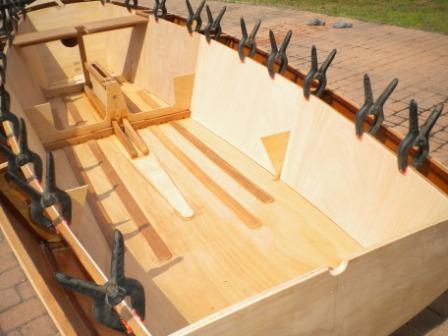

Re: Mat et voiles neufs 04 Juil 2012 18:59 #23657
voici le caissonnage coté droit
