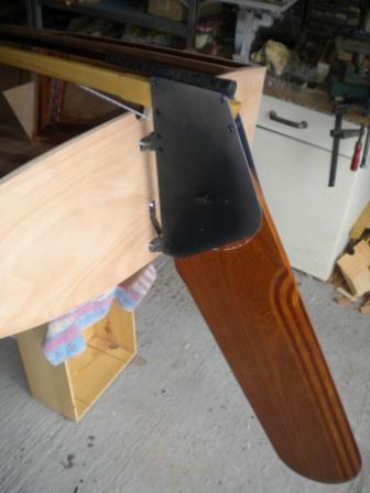

Ca yest c'est fait ; Un grand merci à tous pour mes voiles ,elles sont très jolies j'ai récupéré le mât et son gréement tout neuf tout beau ,j'ai triché aussi pour le safran( je l'ai acheté tout fait ) , le voila ajusté à la coque ,ça prend tournure ,j'ai choisi un safran pivotant et la quille je l'ai taillée dans un contre plaqué marine très costaud ,c'est un peu plus lourd mais quand tout ça va flotter j'aurai tout le loisir de refaire du plus léger .
voici les photos du safran :
Re: Mat et voiles neufs 08 Mai 2012 19:57 #22513
une autre

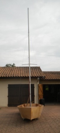

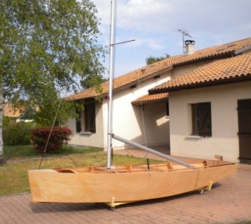

Voici la première mise en place du mât avec les détails
Re: Mat et voiles neufs 03 Jui 2012 19:16 #23063
Le mât ,il parait super grand !
