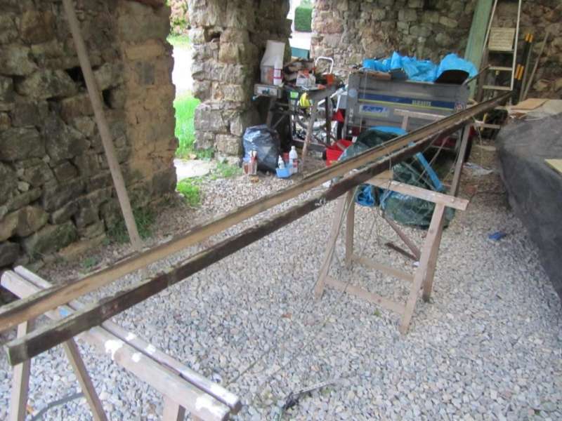

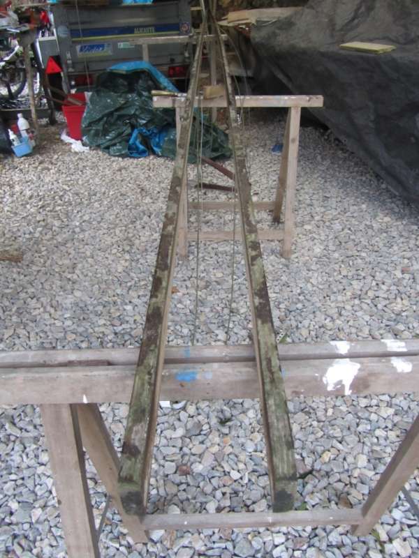

Bon, pour ceux qui n'auraient jamais vu un mât
se fendre ainsi la poire... :mf_prop:
par contre ...hem çà rassure pas...va falloir peaufiner l'encollage :tit:
Vauriens en pointe Finistère 06 Oct 2015 18:34 #43293
Tu nous dira avec quelle colle tu t'y prends ? Je crois que la S a d e r marine est ok
sinon pour tes bateaux pour en avoir le certificat de conformité had hoc il te suffira un jour de passer par la case :tamtam: asvaurien.fr/documentsasvaurien/pdf/Adhesion_formulaire.pdf

pour le mât
je serais tenté de faire une strat époxy avec une mince couche de fibre de carbone au milieu... histoire de renforcer un tant soit peu le mât
mais mettre juste de la colle me semble plus faisable / abordable tout de même.
Bonne soirée !

Vauriens en pointe Finistère 06 Oct 2015 19:58 #43297
tu peux déjà le coller tout simplement et pourquoi pas une fois fait, passer une impré d'époxy sur l'extérieur avant de vernir

Vauriens en pointe Finistère 06 Oct 2015 21:11 #43300
Petite remarque au passage
La photo est peut-être trompeuse mais elle donne l'impression que le mât est très épais, plus qu'un mât de vaurien. Peut-tu donner les dimensions de chaque "demi-mât"?
Vauriens en pointe Finistère 06 Oct 2015 21:35 #43301
j'éviterai de coller avec de l'époxy qui na pas de souplesse une fois sèche
La sader marine si je me souvient bien, Cyrille l'utilise pour les petites pièces, elle prend assez vite
La PPU expanse mais reste plus souple d'utilisation et le serrage doit être modéré

Sinon, l'intérieur du mât a visiblement et strié en croisé pour l'accroche de la colle qui s'en est allée complètement avec le temps (j'ai pu fendre le mât en en écartant doucement à la main les deux parties, sans qu'il n'y ait de cassure / reste de parties de bois.). Le mât n'était donc solidarisé que par les pattes du vît de mulet et la patte traversante des barres de flèche.

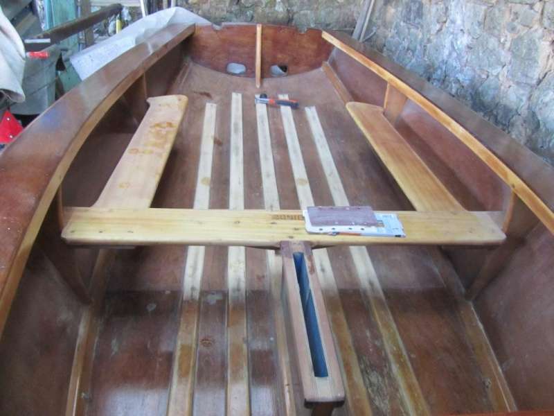

je me suis remis à gratter les fonds, çà réchauffe bien!
j'en suis à la moitié, et je vais changer la lame de côté.
J'ai réussi à l'affûter un peu, mais c'était pas aussi bien qu'une lame neuve.
je pense que j'arriverai à faire tout le fond avec une lame de racloir :dwarf:
Bonne soirée!
Luc M.
Vauriens en pointe Finistère 09 Oct 2015 13:28 #43347
Vu le temps,
finalement je vais vernir la moitié du fond
déjà raclée (1 ou 2 couches). Je me garderai l'avant pour plus tard...
Bon week end
Luc M.

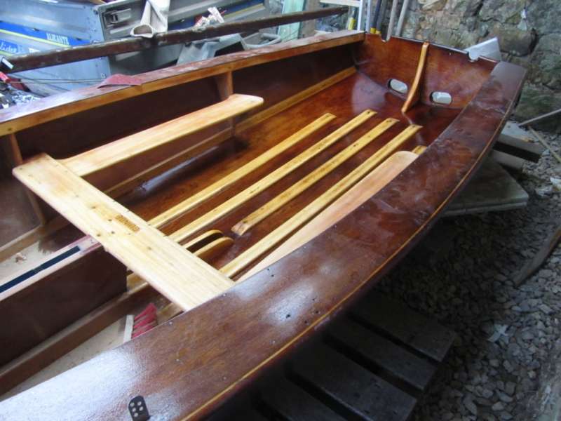

Vauriens en pointe Finistère 14 Oct 2015 09:05 #43391
résultat 1er couche verni fond
