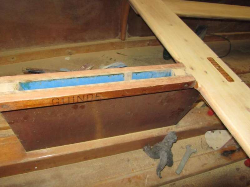

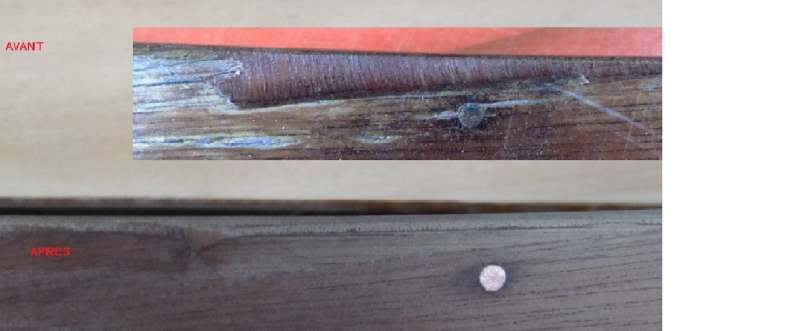

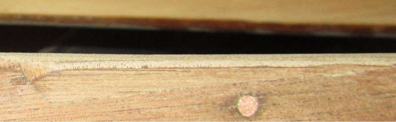

Bonjour à tous ,
Des nouvelles de ma tentative de réparation type "marqueterie",
çà ne s'est pas tout à fait déroulé comme prévu au ponçage, l'arête est pas facile à négocier, j'aurais dû
faire encore plus gaffe, mais bon, c'est bien mieux qu'avant,
et la trace laissée pourra passer pour un léger accroc, ce qui
est mieux qu'un franc manque laissé par le délaminage.

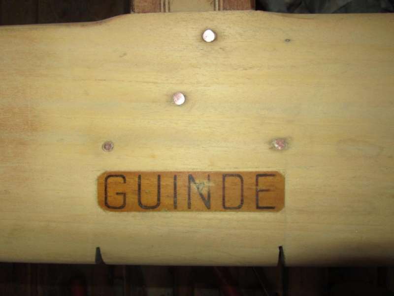

Sinon, le marquage GUINDE sur le banc est assez léger, un ponçage même léger, l'aurait gommé, alors il m'a fallu trouver une astuce pour le garder...
celui sur le bord de la dérive, je ne vais pas y toucher du tout, il est encore moins visible
(on devine à peine le 2 E qui suit GUINDE.)
J'ai réfreiné une tentation de les réécrire en plus marqué, du style pyrogravure, mais finalement je vais les laisser comme çà.
Par contre je pense virer l'affreux bleu de l'intérieur du puits de dérive, mais j'ai peur de rajouter une surépaisseur, je me demande comment faire.
...bon ben sinon, le ponçage du vernis, c'est pas de la tarte : (pour le liston/pont/tableau arrière, les bancs çà va, mais je me demande si je vais réussir à ravoir le fond, ...ou peut être en changeant de technique (décapeuse thermique) ce serait envisageable qu'en pensez vous ?
Voilà voilà,
A vous lire
Luc M.
