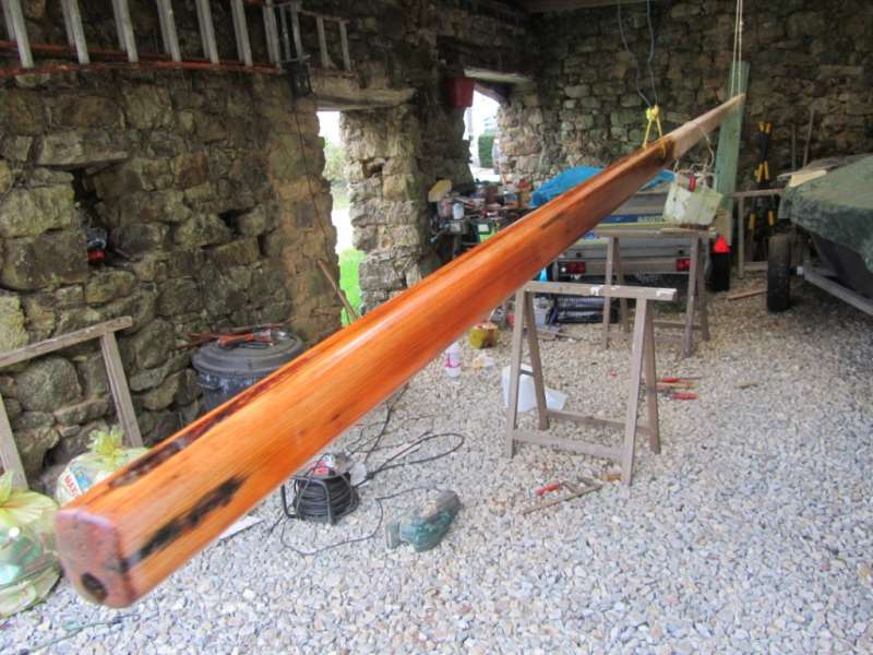

Petite séance de ponçage et vernissage...

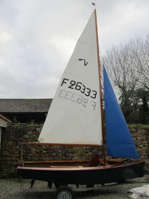

Weekend essai du mât...

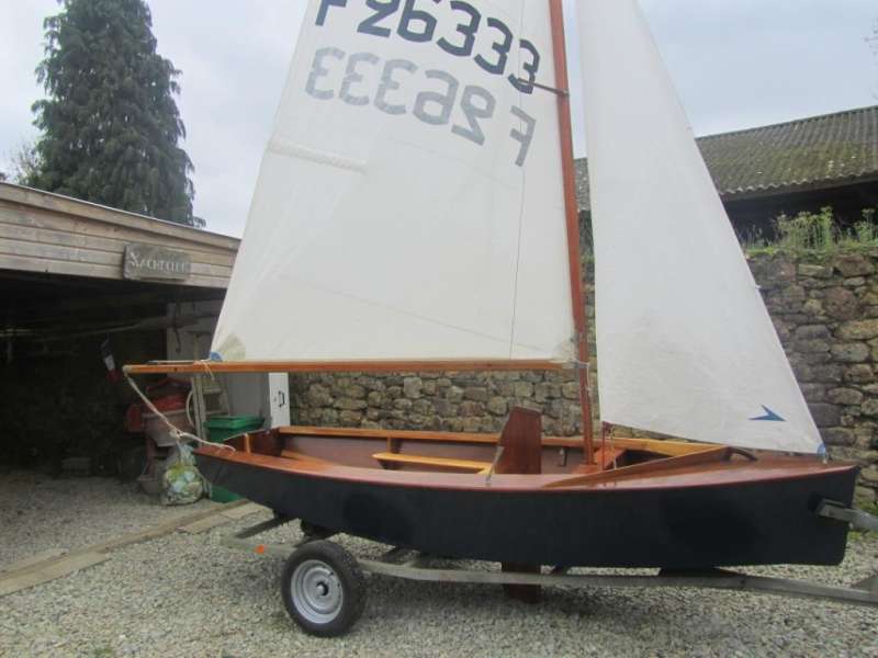

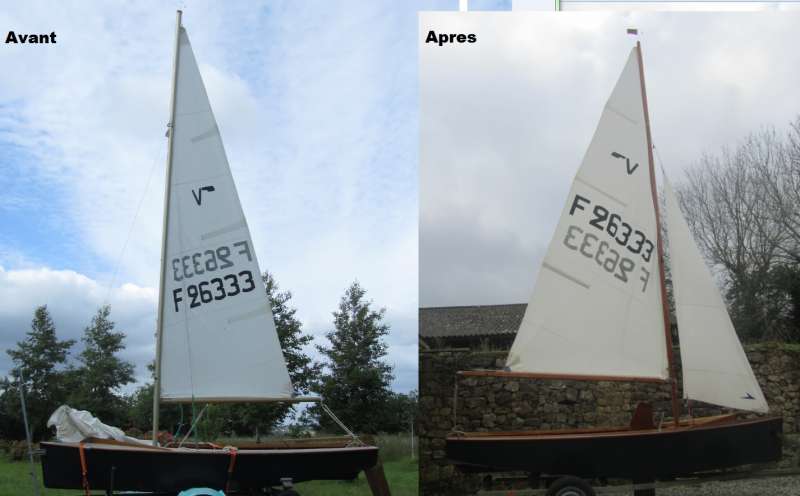

Superbe Luc ;) attention la dérive est à l'envers et pour le cap sur le gravier :oops:
Vauriens en pointe Finistère 15 Nov 2015 20:20 #43857
y'a pas un problème aussi sur la voile ?

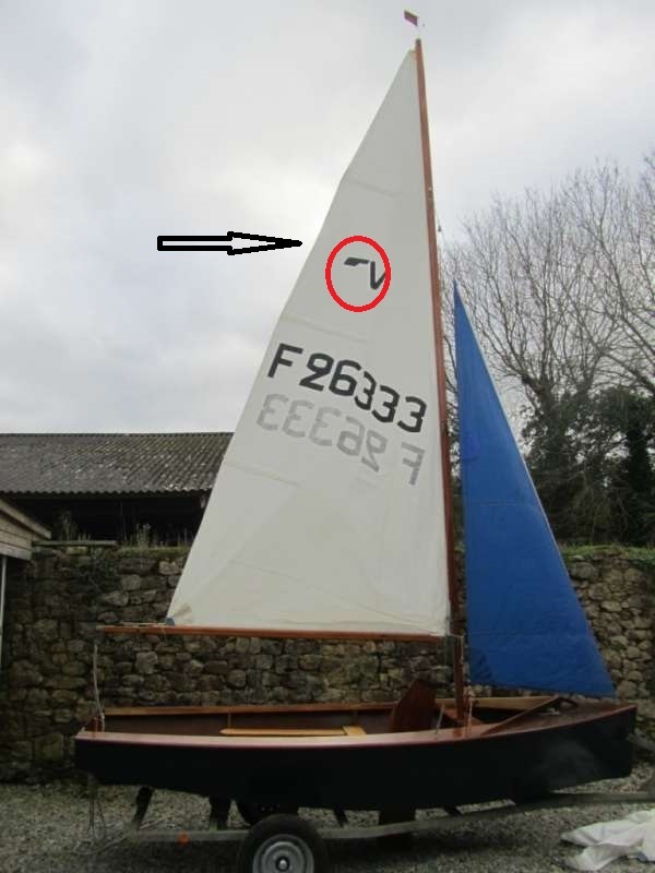

Vauriens en pointe Finistère 17 Nov 2015 08:45 #43860
Bonjour
ah oui merci patirice d'avoir noté cela, tu as raison en effet, :shocked:
il s'agit d'un V au garde à vous. Je n'avais pas remarqué jusque là ! :dizzy:
Le logo a dû être mal posé par la voilerie à l'origine.
Quelles peuvent être les conséquences de ce pb de logo ?
je peux envisager de cacher la partie inversée avec de la bande de répa de voile,
mais ensuite il faudrait que je colle un bout de logo noir,
mais le jeu en vaut il la chandelle ?
Pour la dérive :oops: avez vous une photo avec une dérive dans le bon sens, (côté incliné supérieur vers l'avant)
c'est étonnant, vu sa forme je l'aurais mis dans ce sens!!

Vauriens en pointe Finistère 17 Nov 2015 09:16 #43861
Pour la dérive, côté arrondit vers l'avant. Côté profilé vers l'arrière.
Sinon çà vibre...
Vauriens en pointe Finistère 17 Nov 2015 09:16 #43862
lmo écrit: Quelles peuvent être les conséquences de ce pb de logo ?
Bonjour Luc
Pas grand chose sauf que ce n'est pas beau.
Et en ce temps des symboles, nous trouvons tous qu'il est important de se rassembler autour de notre "V ailé" en respectant celui qui l'a imaginé.
On rappelle que ce symbole, c'est cela : www.asvaurien.fr/le-vaurien/regles-de-classe-a-jauge/40-le-vaurien/regles-de-classe-et-jauge/143-logo-officiel-du-vaurien-dessin-de-jj-herbulot
Et l'aile est orientée vers la chute de la voile.
Un petit bout d'insigna noir, une petite paire de ciseau, et avec peu d'effort, tout devient joli.
Vauriens en pointe Finistère 17 Nov 2015 09:23 #43863
le logo est en tissus : soit collé, soit cousu.
dans les 2 cas tu peux les enlever et remplacer par de l'adhésif ( noir) insigna disponible chez ton fournisseur

Vauriens en pointe Finistère 17 Nov 2015 10:43 #43864
Tu décolles l'aile ou tu la décous sans abimer a voile.S'il y a des traces de colle un petit coup d'acétone avec un chiffon .Si tu as de l'insigna noir tu remplaces sinon tu fait avec un feutre indelebile noir.Fait un patron en calque. avant de decoller
Vauriens en pointe Finistère 17 Nov 2015 11:03 #43865

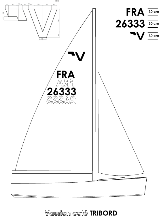

ta voile devrait ressembler à ce schéma.
éviter le coté indélébile dans la mesure du possible, si un jour, tu souhaites vendre/échanger ton jeu de voiles...
Vauriens en pointe Finistère 17 Nov 2015 13:07 #43867
Le logo proposé par Alexandre Jacquinot n'est pas le bon.
Tout est dans le message de Alexandre Appert.
Quant aux adhésifs (insigna ...) cela mérite attention ... si je m'en réfère à ces numéros qui se décollaient lors du dernier Mondial.
Pour ce qui est du nettoyage à l'acétone, euhhh !...
Vauriens en pointe Finistère 17 Nov 2015 13:34 #43868
Pour l'essentiel il y a la jauge.
Ensuite si un "adhésif peut se décoller", c'est aussi l'un de ses avantages, une voile peut se déchirer... "si je m'en réfère à ces voiles qui se déchiraient lors du dernier Mondial." avec des conditions dantesques.
et pour le nettoyage des résidus de colle, il y a beaucoup de différences entre une voile récente et plus âgée.Tergal ou Dacron
Au vu de mon expérience le white spirit et l'acétone sont des diluants capables de ramollir la gomme : à utiliser avec modération.
