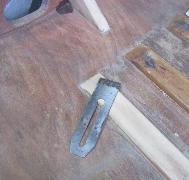

voici une photo de l'outil que j'utilise
pour le moment.
Cà gratte bien même le verni non ramolli,
je continuerai en passant du décapant avant.
bonne soirée,
Luc M.

Vauriens en pointe Finistère 18 Sep 2015 21:44 #43045
Avec un racloir correctement affilé, tu n'as pas besoin de décapant.
C'est comme ça que j'ai fait tout mon bateau, intérieur et extérieur.
Evidement, il faut le réaffuter de temps en temps.
Coût en abrasif: 0e
Coût en décapant: 0e
Coût en huile de coude: j'ai pas compté.
Zero bruit, zéro odeur.
Si j'ai convaincu personne, c'est pas grave, j'aurais fait mon possible.
Évidemment, y'a moins bien.......mais c'est plus cher!

Merci à tous de vous y être mis au sujet de cet outil mystérieux !
Cà y est, j'ai trouvé un grattoir, chez Weldom,
qui a l'air de faire l'affaire.
(31 euros le truc quand même)
Grâce à la poignée, et au fait que la lame
en carbure tranche mieux que l'acier trempé de la vieleille
lame de rabot, c'est beaucoup plus facile !

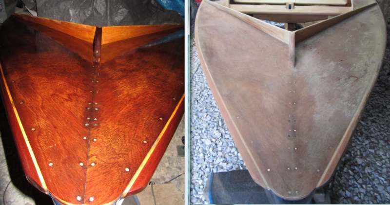

Effectivement quand le CP acajou prend sa couleur çà commence à ressembler à de la commode Louis philippe tout çà... j'en suis bleuffé, même s'il reste 7 couches à faire.

Vauriens en pointe Finistère 27 Sep 2015 11:23 #43124
Salut à tous,
Des nouvelles de l'opération "vernissage".
plusieurs difficultés:
après la première couche sur les bordés je me suis aperçu
qu'il y avait de grosses traces de ponçage par endroit,
alors j'ai dû reponcer le vernis jusqu'au bois pour les effacer.
Un peu énervant...
J'en suis maintenant à la deuxième couche de tonkinois sur tout le dessus et le tableau arrière.
j'aurais plusieurs questions:
1 = combien de couches faut-il exactement ? :
Faut-il autant de couches sur chaque élément (pont bordés bancs fonds et renfort?)
2 = combien de litres de tonkinois faut-il au total pour l'ensemble dessus+dedans?
3= comment fait-on pour empêcher les bulles qui se forment à la surface du venis après passage du pinceau, afin d'obtenir un rendu parfaitement lisse?? (j'ai beau passer le pinceau, il y en a toujours autant, ce qui crée des petites aspérités après séchage. vous me direz, ... cela pourra toujours servir d'antidérapant!
Voici toujours une photo en bicouches...
bon week end,
Luc M.

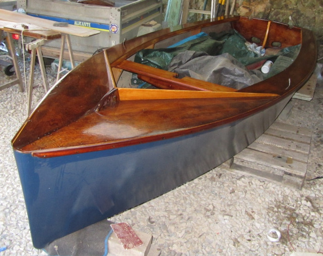

Vauriens en pointe Finistère 27 Sep 2015 17:58 #43129
Ton canot a vraiment de l'allure , pour ce qui est du nombre de couches de vernis 3 ou 4 couches sur le pont et le tableau arrière doivent suffire et 2 couches supplémentaires dans le fond et sur les plats bords pour mieux résister à l'abrasion .

Vauriens en pointe Finistère 27 Sep 2015 21:31 #43138
Ne jamais reverser du vernis qui à été sorti du pot principal . le simple fait de passer le pinceau sur un vernis "pollué" dans la ou les 1ere couches diluées,
met en présence des particules de white et pourrira le pot si tu en reverses dans celui çi .
Un beau vernis c'est 80% de réussite avec le bon matériel : pinceaux et vernis . Pour les 20% restant n'importe quel amateur s'en tirera .

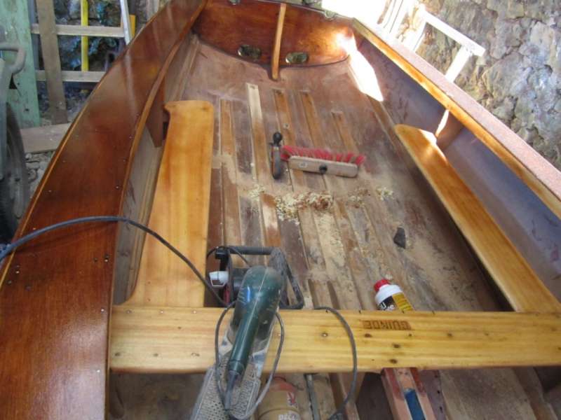

Je vous donnerai des nouvelles, en attendant voci à quoi ressemble le chantier de grattage des fonds!
