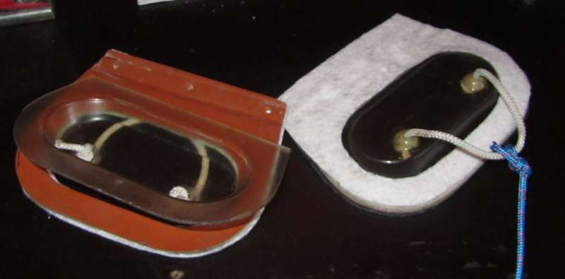

Cà fait 14h à bosser sur la coque pour l'instant (y compris la restauration des 2 dalots, le plastique était à peu près ok mais fendu à la charnière, ils sont renforcé avec une couche de géotextile).

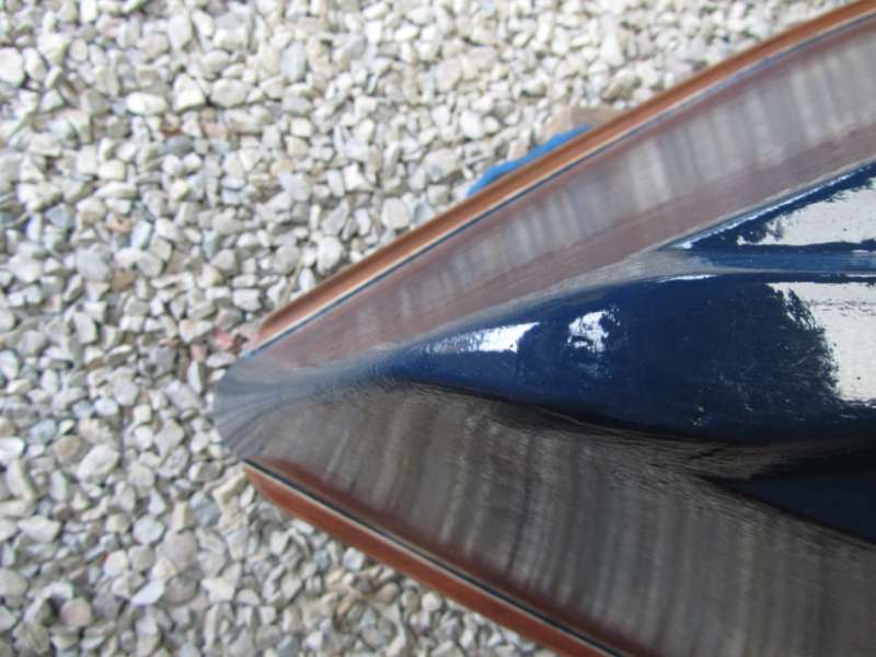

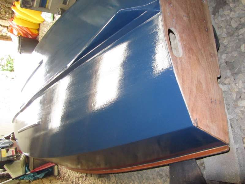

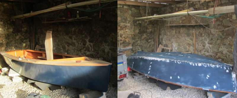

Vauriens en pointe Finistère 11 Sep 2015 11:44 #42919
Bonjour à tous
Quelques photos de l'avancement, pour ceux que çà intéresserait.
J'ai dû passer 3 couches car je n'étais pas satisfait du rendu de la deuxième couche (la peinture n'était pas assez diluée, ce qui donnait des reflets très inégaux dans l'ensemble). Après léger ponçage, légère dilution de peinture et 3ème couche, le résultat est plus satisfaisant, même si ce n'est pas encore la perfection... j'en suis à peu près content, et puis je n'ai quasi plus de peinture donc j'arrête pour cette partie.
Voici les photos de la coque avant son retournement.
Désolé pour le rendez-vous à Erquy, je ne vais pas pouvoir me joindre à vous.
Trop de taf sur le vaurien bois, j'ai déjà passé près de 18 heures sur la restauration/peinture de coque ! et puis je dois encore revoir l'accastillage du Bihoré 2 pour le rendre plus fiable pour ce type d'occasion.
Bonne nav à tous les participants en tous les cas, va y a voir du vent...
Bonne fin de journée,
Luc M.

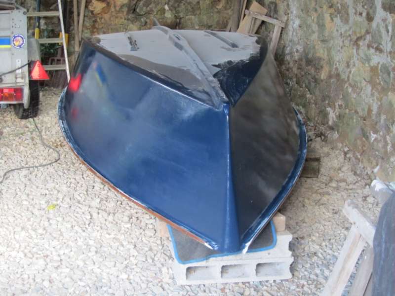

Vauriens en pointe Finistère 13 Sep 2015 19:37 #42936
Bonsoir à tous
Retournement de la situation,
la coque est à présent dans le bon sens !
(j'en pouvais plus de le voir la quille en l'air)
...je m'attaque aux vernis!!!
Bonne semaine à tous
Luc M.

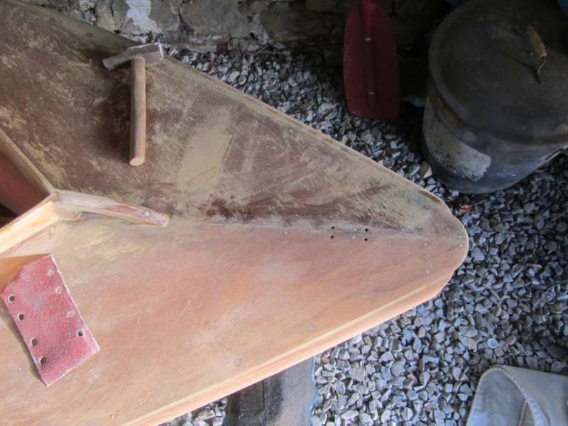

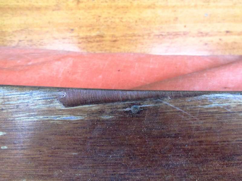

je joins une photo de l'endroit qui me pose le plus de souci,
mon idée à priori serait de coller une couche de CP identique,
pour faire une réparation de type marqueterie.
Seulement voilà, il me faudrait trouver petite une chute de CP délaminée,
récupérer un petit morceau de la bonne couche, puis la retailler exactement
selon la forme triangulaire du trou laissé par le bout manquantt. Ensuite recoller (à l'epoxy ?).
et poncer la zone comme le reste du plat bord. Une réparation précise, superficielle même visible, dans le même bois serait toujours mieux qu'un manque dans cette partie là ne trouvez vous pas ?
A ce propos si quelqu'un a un bout de CP acajou délaminée dans lequel il y aurait moyen de récupérer une couche triangulaire de l 10*P 2* L 11 cm
avec la fibre orientée dans le sens de la longueur, qu'il/elle n'hésite pas à me l'expédier (çà ne doit pas peser bien lourd).
Bonne journée à tous

Vauriens en pointe Finistère 14 Sep 2015 10:15 #42946
Pour trouver du ctp ,tu accroches le V à la voiture et tu va dans un chantier naval leur montrer ton bateau.Dans ta région il doit bien en avoir un qui a du bois.La restauration des V bois rend toujours les gens aimables et une petite chute est souvent gratuite. Après je te conseille la réparation classique découpe de la pièce,le rectangle est plus facile à réaliser que le triangle,découpe du trou à la taille puis contre plaque et collage.C'est souvent plus facile que la marqueterie.
Vauriens en pointe Finistère 14 Sep 2015 10:17 #42947
Luc,
A combien tu évalues l'épaisseur ?
Une astuce sont les produits de modèles réduits. Tu peux trouver du placage de 1mm par exemple.
Et je peux éventuellement fouiller dans le garage.

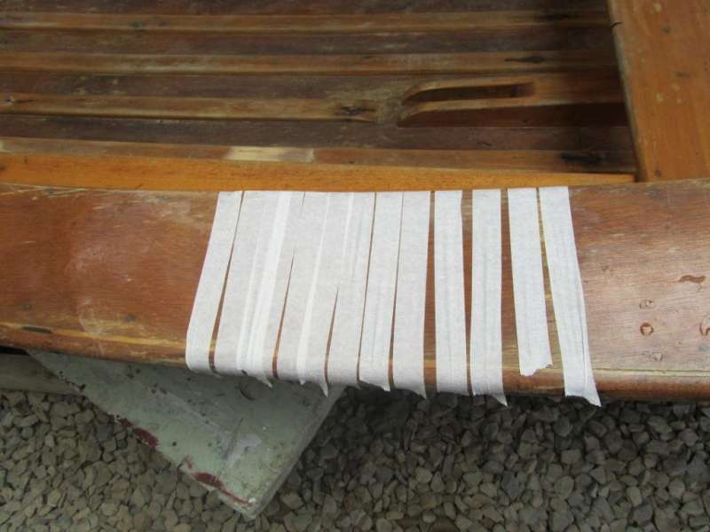

La technique expliquée avec un dessin .(restaurer et entretenir les bateaux en bois du Chasse marée)

Merci Alexandre et à Mr au pseud. Wontola
effectivement si je pouvais faire un carré ou un rectangle
mais il n'y a pas de problème pour les autres strates, il s'agit juste d'une répa. esthétique et ponctuelle, d'où l'idée de
marqueter (faire une réparation trop profonde type contreplaque n'est pas justifié)
Merci pour cette doc qui s'avérera utile à l'occasion !
Pour répondre à Alexandre, j'évalue l'épaisseur de la couche à 1 mm
et effectivement, un plaquage type modélisme pourrait éventuellement convenir
c'est alors plus facile d'obtenir directement la plaque de fine épaisseur.
En revanche il faudrait que ce soit un bois rouge cô du cp acajou, à la qualité marine et là çà peut peut être poser pb.
Sinon je connais qq de l'ex. chantier Stipon du Fret, lui pourra sans doute me trouver le bout de bois voulu.
J'ai encore pas mal de ponçage, donc c'est pas pressé
je poursuis donc mes recherches
bonne ap midi
Luc M.
Vauriens en pointe Finistère 14 Sep 2015 15:49 #42957
Il te faut de l'acajou déroulé utilisé pour faire du bois moulé. Combien mesure ta réparation?
Vauriens en pointe Finistère 14 Sep 2015 16:04 #42959

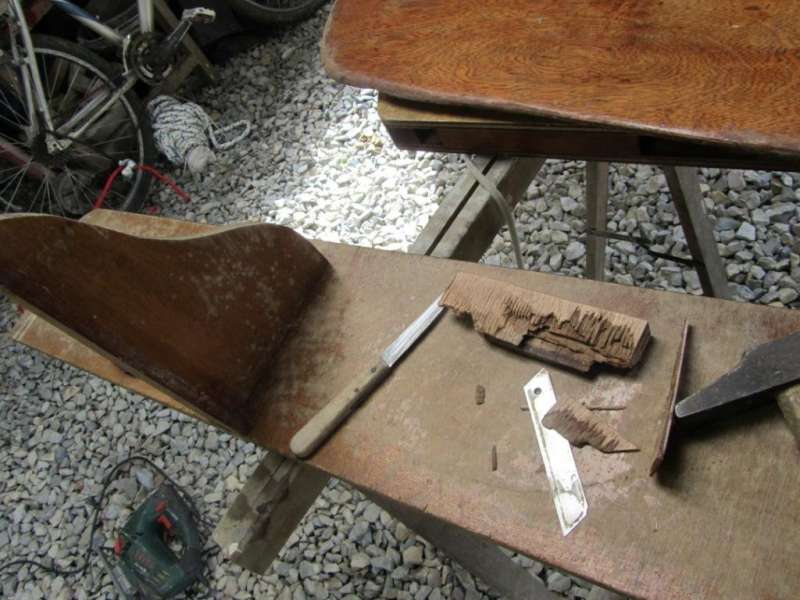

EUREKA!!
J'ai finalement trouvé une étagère que j'avais avec un bout abîmé (délaminé)
et qui plus est ... en acajou !
découpée par pression au marteau/lame de cutter elle va parfaitement dans le trou...
Elle est en cours de collage.
Donc merci pour les propositions, ma demande n'est plus en cours, je pense que çà va aller.
Bonne fin d'ap. midi
Luc M.
