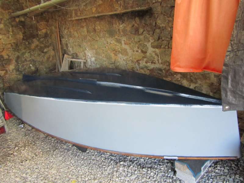

Bon, et bien merci pour ces infos
content de voir que ce canot en plastique a déjà toute une Histoire!!...

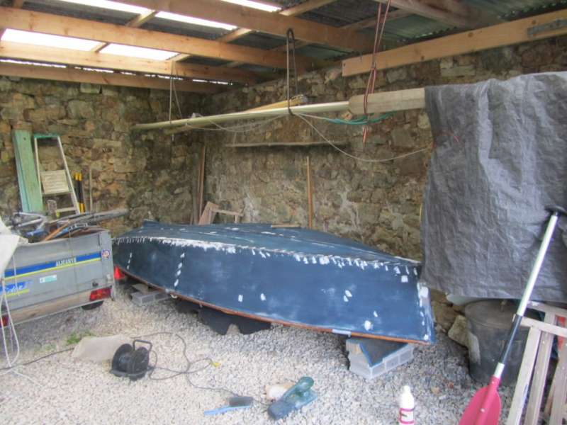

Je travaille sur le vaurien en bois et j'aurais besoin de vos conseils.
J'ai donc ponçé la coque comme sur la photo précédente.

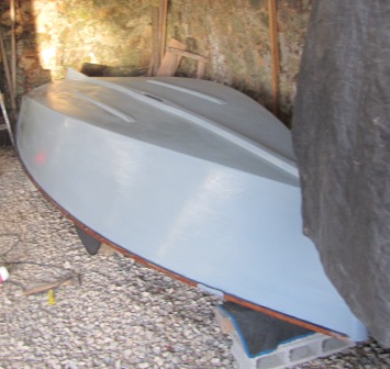

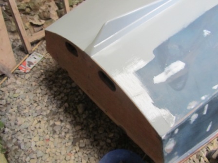

Par contre je n'ai trouvé que de la peinture Hempel dans le coin.
J'ai donc mis un primaire monocomposant gris Hempel sur l'ancienne peinture ponçée et mastiquée.
Comme la coque était déjà peinte et peu abîmée, aussi je pense me limiter à cette monocouche primaire.
En revanche, il n'y aurait apparemment pas de sous-couche spéciale avant peinture de prévue pour Hempel.
Je pense peindre au rouleau/pinceau sur le primaire avec de la laque brillante hempel (j'ai dû faire mon propre mélange pour obtenir le bleu voulu et celui-ci est prêt).
Avant cela je me demande si je dois absolument poncer le primaire avant la peinture.
A priori je pensais ne pas poncer le dessous avant peinture, et ne poncer que les flancs de la coque pour avoir un meilleur fini sur ces parties apparentes, qu'en pensez vous ?
s'il faut le faire à quel grain faut il poncer le primaire
Et ensuite à quel grain faudra t il ensuite poncer entre les couches (combien de couches) ?
J'ai sinon décapé le tableau arrière qui était peint, la pièce de bois est belle, mais je me demande quel vernis je dois utiliser pour cette partie de la coque (epoxy pour être plus sûr ?)
[Je pense refaire les vernis de pont, etc. au tonkinois]
Merci pour vos conseils
Luc M.
Vauriens en pointe Finistère 07 Sep 2015 15:11 #42821
Salut, pour ton tableau arrière un vernis fait parfaitement l'affaire, pas besoin d'epoxy. Le tonkinois est un bon vernis monocomposant.
Pour la peinture je n'ai tout compris. Tu as mis une couche de primaire. Avant d'appliquer les couches de finition il est souhaitable de poncer avec un grain très fin, 800 ou 1000, pour égrener (voire 320 si cela le nécessite localement puis repasser un coup en 1000). C'est très rapide a faire donc fait sur toute la coque dessous compris.
Souvent 2 couches suffisent pour avoir une belle teinte. Une 3e couche n'a d'utilité que pour des couleurs peu couvrantes (jaune par exemple).

Bonsoir,
Yvon... merci pour cette pointe d'humour :D , mais là tu vois c'est du sérieux :cook: , stressant tout de même cette peinture de coque...
Bon reprenons, j'ai pas mal de questions assez précises :
ponçage du primaire au papier 320 / 1000 à sec ou à l'eau ?
Ponçage entre deux couches papier 1000 à sec ou à l'eau ?
Et : tout cela à la main à la machine ?
La technique de peinture au rouleau suivi d'un passage de pinceau doit elle être faite pour les deux couches ?
Si jamais on rate une couche (ex coulées sur un flanc de coque, peut-on poncer juste superficiellement la peinture (si oui, à quel grain?) puis recommencer ou est-ce irrémédiable ?
Et puis au final, si on voit des traces de pinceau sur la coque est-ce un réel problème ?
Voili voilà,
Bonne soirée à tous
Luc M.
Vauriens en pointe Finistère 07 Sep 2015 21:43 #42835
Tu n'a jamais peint ni ponçé ? Tes questions sont ... bizarres.
lmo écrit: ponçage du primaire au papier 320 / 1000 à sec ou à l'eau ?
Ben ça dépend. En principe on fait à la main évidemment ! Le grammage peu importe. Du sec est très bien. Essaye et tu verras bien, il faut sentir la chose. Achète du 320,du 500 et du 1000 sec et essaye les trois.
Mais si il y a des énormes traces de coup de pinceau sur ton primaire, sortir la machine avec un grain 320 peut être plus efficace.
lmo écrit: La technique de peinture au rouleau suivi d'un passage de pinceau doit elle être faite pour les deux couches ?
Pour une peinture monocomposant (bien plus fluide et qui se tend plus facilement qu'une bicomposant), peindre directement au pinceau est très bien. J'avais fait trois couche de jaune TOPLAC de chez INTERNATIONAL au pinceau, résultat top. Un simple égrenage au 500 entre deux couches.
lmo écrit: Si jamais on rate une couche (ex coulées sur un flanc de coque, peut-on poncer juste superficiellement la peinture (si oui, à quel grain?) puis recommencer ou est-ce irrémédiable ?
Ba tu ponce la sur-épaisseur .. Et tu fais une retouche
lmo écrit: Et puis au final, si on voit des traces de pinceau sur la coque est-ce un réel problème ?
[/quote]
Pourquoi veux tu qu'il y ait un problème ;) ? Si problème il y a, c'est uniquement esthétique. Tout dépend le degré d'exigence que tu te fixe !
Parfois on en voit, parfois pas, ça dépend de la peinture, et de la qualité du peintre !
