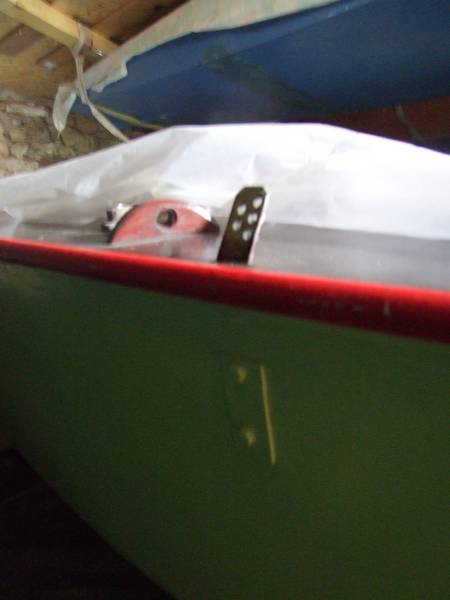

Présentation Franck404 07 Juil 2014 07:09 #36645
J'ai posé une contre plaque inox mais toute idée de renfort bien pensé est valable également
Présentation Franck404 07 Juil 2014 11:06 #36664
Bonjour Franck, pour ma part quand j'avais mon vaurien bois j'avais mis une contre plaque inox à l'intérieur de la coque et boulonné de part en part avec des boulons inox de diamètre 5, c'est plus raisonnable que de vouloir remettre des vis à bois, bonnes nav.
Présentation Franck404 07 Juil 2014 11:45 #36668
Quand vous parlez de contre-plaque tous les 2, vous voulez dire A l'exterieur?
Présentation Franck404 07 Juil 2014 13:17 #36671
Comme ceci Franck,
pas trop visible et bien solide
Présentation Franck404 07 Juil 2014 14:13 #36673

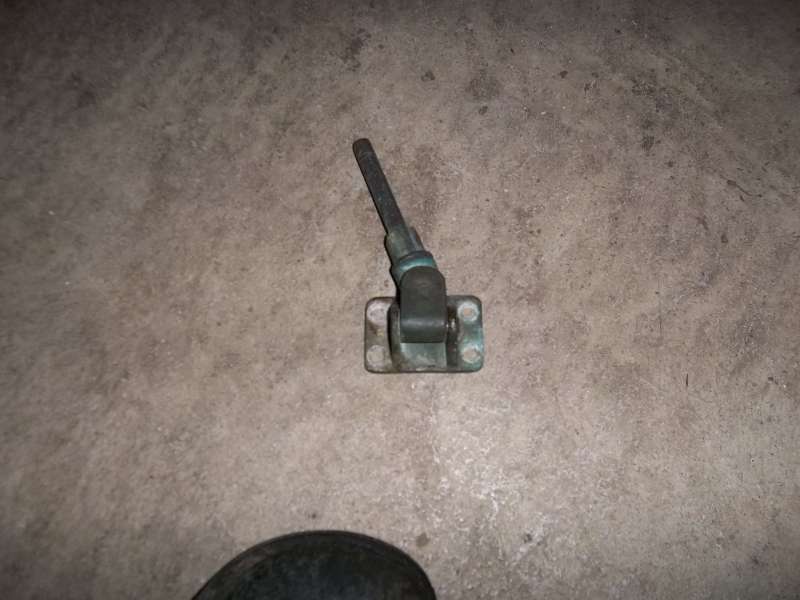

Le plat-bord était arraché: le voilà réparé.
J'ai tout ce qu'il faut pour remettre les cadènes avec contre-plaque, y'a plus qu'à.

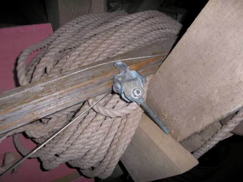

Par contre, je viens de m'apercevoir que le mât c'est un peu cassé au niveau du vit-de-mulet.
J'ai déposé celui-ci et hésite à le remetrre après réparation ou mettre l'autre qui est sur le vieux mât:
L'actuel:
Quand ma cadène a cassé, ça a forcé et le bois c'est ouvert à l'endroit des vis, sur la profondeur de celles-ci. En gros à 1cm du bord du mât qui lui en fait 4.
Le vieux:
Les fixations sont: 2 vis dans l'axe du mât, autrement dit le collage, et 1 vis de chaque côté.
Avez-vous déjà eu ce type de mésaventure avec l'un ou l'autre de ces vit-de-mulet? Est-ce une fragilité fréquente ou pas?
Lequel me conseillez-vous de remettre?
