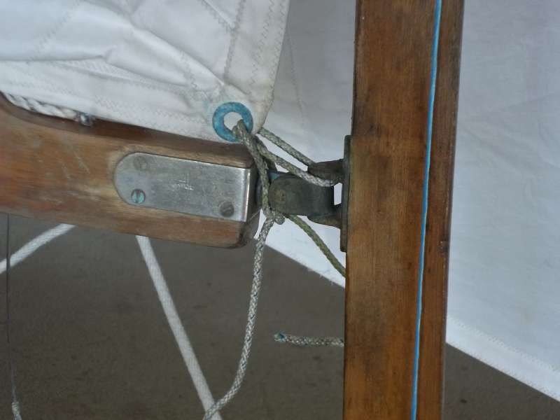

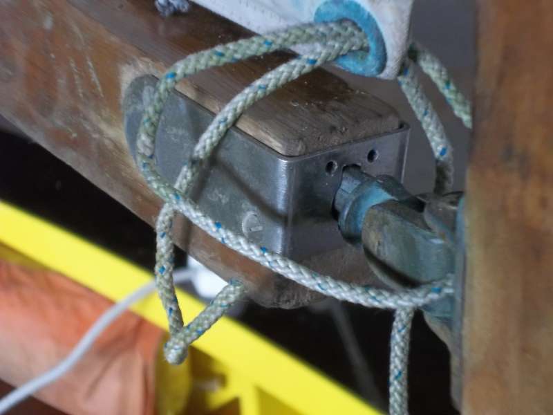

A l'extrémité de la bôme, dans la ferrure, as-tu 2 petits trous ? Réponse à suivre..... ;)
Présentation Franck404 27 Mai 2014 21:06 #36078
Alors, oui:
Sinon, une autre question: les petites balles qui bouchent les dalots, elles sont bien à l'intérieur?
Et comment sont-elles fixées?
Présentation Franck404 27 Mai 2014 21:56 #36079
Alors pour les petits trous, je te prépare une photo de la fameuse épingle de GV.
Et pour les gros trous dans ton tableau AR, peux-tu me faire une photo ?

Bien,
Après ce petit intermède (intéressant par ailleurs) qui pourra maintenant être débattu dans le sujet a doc, revenons au sujet de Franck.
Franck, ton montage du point d'amure de la GV, même si pas très élégant, remplira sa fonction.
Maintenant, avec la photo ci-dessous, cela apporte-t-il une réponse ?
Je précise que cette fameuse épingle de GV ne se trouve plus en magasin depuis bien longtemps, et qu'il faut fabriquer sois-même. Il faut juste trouver de la tige (laiton c'est bien) de diamètre 3mm à la grosse.

PS: pour l'épingle, pas de manille, elle se met en même temps que la voile sur la bôme, ou alors elle reste fichée tout le temps dans la bôme?
Présentation Franck404 31 Mai 2014 08:16 #36120
Pas ne manille. C'est l’intérêt de ce bidule.
Par contre, lorsque tu vas t'en fabriquer une, fais en deux. Ces choses là sont particulièrement volages.

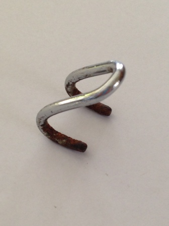

J'ai fait l'épingle de GV: c'est nickel, merci Alexandre.
Pour ceux qui ont besoin, je conseil d'utiliser un crochet d'ardoise: inox et fil de 2,7mm.
