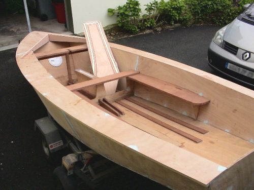

il y a cette photo sur le site

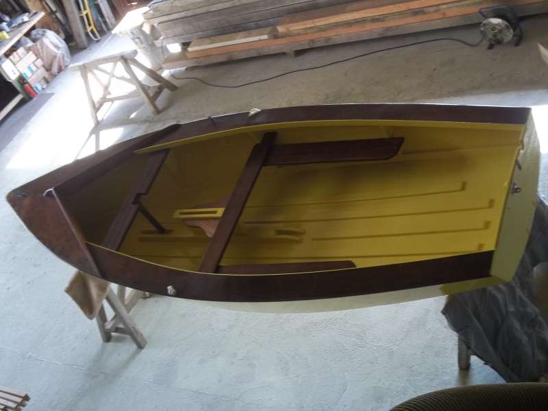

Quelques journées de travail plus tard, et quelques neuros plus tard aussi, voici:
Pas encore baptisé
Quelques trucs à faire encore et j'espère bientôt à l'eau

Pour finaliser dans les jours qui viennent, je ne serais pas contre que vous m'éclairiez de vos lanternes.
J'ai bien vu les photos de calage au niveau de l'étambrai, et l'histoire de la longueur du haut du mât au tableau
J'ai cru lire aussi qu'il fallait caler en pied de mât, mais j'ai l'impression que l'étai force le mât à se caler vers le puits de dérive.
Faut-il caler entre la butée et le mât? Entre le pied d'étambrai et le mât?
Ensuite ça me semble risqué de monter dans le bâteau quand il est sur la remorque, j'ai l'impression qu'il pourrait casser. Pourtant je ne vois pas bien comment mettre le mât autrement.
Désolé pour ces questions de béotien mais j'ai pas envie de faire une boulette ou louper un truc

salut,
merci pour la belle photo du bateau terminé !
rapidement, en usage loisir :
1) le mat doit être bien calé au niveau du PIED DE MAT
2) monter le mat. Il ne faut jamais monter dans un bateau à terre. Si tu as remorque convenable (comprendre : pas trop haute), tu peux tout à fait mettre le mat sans monter dans le bateau, juste en portant le mat. Un mat de Vaurien est léger.
3) Mettre en place les haubans puis l'étai. Haubans et étai doivent avoir une tension raisonnable. Régler les haubans pour avoir une quête (mesure de quête = haut de mat / dessus du tableau arrière) à 610 cm environ si mat alu, 625-630 environ si mat bois.
4) Gréer le bateau, foc et grande voile. Bien étarquer la drisse de foc (pas excessivement si mat bois, un peu plus souqué si mat alu).
5) ensuite et en dernière étape seulement mettre des cales au niveau de l'ETAMBRAI pour caler le mat en latéral (si besoin si le jeu est excessif) et surtout en longitudinal (devant le mat).
Les cales doivent seulement empêcher le mat de bouger, elles ne doivent pas forcer excessivement dessus.

Puisque ça fait plaisir: attention!
La taille de mon trou: 7,5x4
La taille du pied de mât 5,5x3,5
Le mât a été amaigri en épaisseur en son pied sur 5 cm de haut
Je dois donc mettre une cale de 2cm?
En fait, avant de lire qu'il fallait caler en pied de mât je n'avais pas de soucis.Je pensais que ça se calerait tout seul vers le puits de dérive avec la tension.
Présentation Franck404 21 Mai 2014 22:37 #35985
franck404 écrit: Je dois donc mettre une cale de 2cm?
L'avenir et plusieurs essais te le diront, car cela pourra être une cale de 0.5 devant et 1.5 derrière, etc ... Donc le mieux est de préparer plusieurs cales, ce qui n'est pas le plus dure.

Ah ben on y arrive.
Dans un 1er temps, positionne ton mat le plus en avant, et met une cale derrière.
