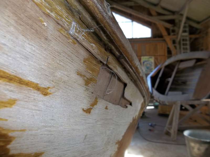

Pour l'arrière, voici une photo:
Les plis du contreplaqué commencent à se séparer sur quelques cm tout au plus
Par contre le pli du haut est toujours collé au tableau
Je comptais faire des fentes et coller à la résorcine.
Votre avis?
Par contre la conception semble moyenne à ce niveau car la tranche du CP n'est pas protégée
Que peut-on y faire?

Vérifie bien que le CP ne soit pas pourri (avec une pointe, en sondant par zones).
La photo ne montre pas bien le problème.
Why not combler à la résorcine (ça existe encore ? y parait que mon roussineau est construit ainsi, il est tres solide)
quelques années plus tard les constructeurs ont amélioré ce point : le tableau arrière a une feuillure pour recevoir le contreplaqué du fond et des bordés, dont le chant est donc protégé par le tableau arrière.
Pour ton cas il n'y a pas grand chose à faire à part une peinture de bonne qualité, par exemple de chez International, en mono (facilité et rapidité) ou bicomposant (compliqué mais plus dur au toicher et durable), posée suivant les préconisations (primaire, sous-couche, couche).
Le bicomposant est impérativement à appliquer sur bois nu.
Le monocmposant, c'est mieux de revenir au bois nu car sinon tu ne peux pas garantir la tenue de la nouvelle peinture sur l'ancienne.

Franck , tu peux toujours faire un trempage a l'époxy à ton CP la ou il à mal
, si les T° du coin sont pas trop hivernales pour l'instant ....
ensuite une bonne peinture comme dit + haut

Bonjour Frank
Pour ton fond au niveau du tableau arrière ,je dirais que c'est un peu un point faible ,car la surface de collage n'est pas très large à cet endroit ,pourtant souvant sollicité quand on monte à bord .
Je te propose d'arréter en l'état coté extérieur en mettant comme tu le dis de la sader marine en ouvrant légèrement le CP la ou ça se décolle puis isolé le chan du cp avec de l'époxy sur la tranche ,ensuite pour reforcer je te propose de rajouter un CP de 8 à 10 mm épousant le fond ,comme tu es menuisier pas de souci ,tu traces le CP avec le fond coté extérieur ,puis tu retraces une ligne de l'épaisseur du fond 5 ou 6 mm et tu découpes ,normalement tu dois être à la forme du fond coté intérieur. la hauteur 20 à 25 mm sont suffisant tu arrondis léger pour le look tu colles à la sader ou ppu .tu auras un résultat comme la photo

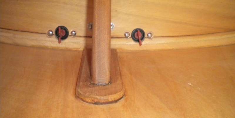

Le pied sous le banc de mât ne tient plus en bas: y'a-t-il un endroit précis pour le positionner?

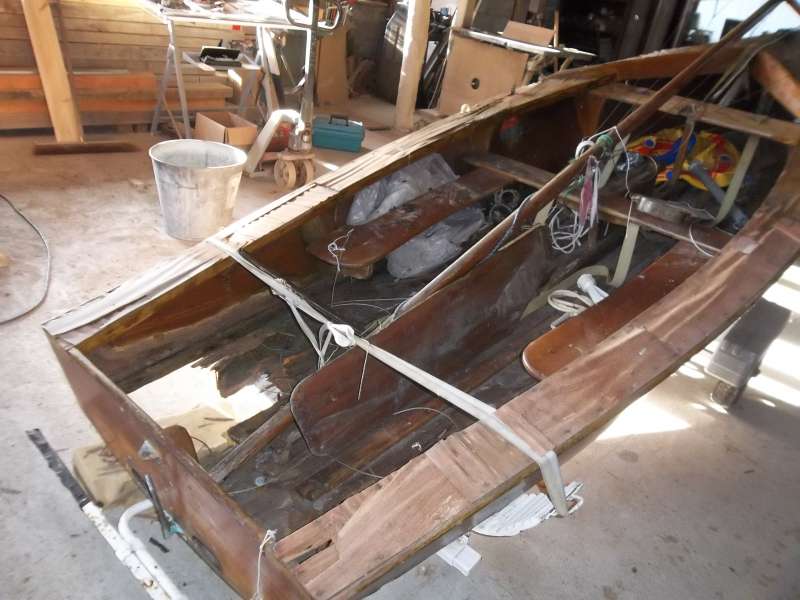

Voici des photos pour se faire une idée:
sur ce bateau il y a un truc pas mal (entre autre ) différent du mien
C'est la forme des listons, avec un congé dessous.
Ca semble pratique pour porter mais peut-être que je me trompe:

C'est donc toi qui à mis la main sur ce Vaurien ou l'on voyait la pelouse à travers la coque.... :D
Les listons doublés ne sont pas vraiment dans les plans de construction, mais l'dée est sympa pour aider à porter....Ceux qui ont fait Chausey... :whiste2:
Par contre quand tu parles du bois qui est nickel , tu penses au bois massif ? pas au CP quand même ?
Le pied de l étambrai , eh bien il se place dessous , à la verticale
Si je retrouve une photo je reviens

Sur l'"épave", pied d'équerre à la quille intérieure (soyez cléments, je me doute que c'est pas le nom mais je ne sais pas comment ça s'appelle)
Et oui, je trouve ça bien ces listons, c'est pour ça que je vous les montrais
Autre chose.
Les bancs de l'"épave" sont plus large vers l'arrière alors que les miens sont parallèles.
Est-ce utile de remplacer les miens?

Autre détail, mon puits de dérive est en cp de 6mm et celui-cci 8mm, vachement plus raide
Alors, les bancs plus larges, un peu bananés, bien ou bien?
