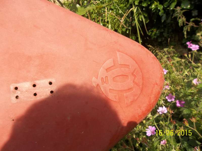

Ne sachant quoi faire pendant de longs mois pour nourrir ce post, je viens de trouver la solution
Petit tour dimanche matin dans le morbihan et retour à la maison:
Pourquoi 2 me direz-vous?
Ben c'était cadeau et c'était ça ou rien
Les autres photos, c'est pour demain
Les utilisateur(s) suivant ont remercié: Alexandre, Patrice

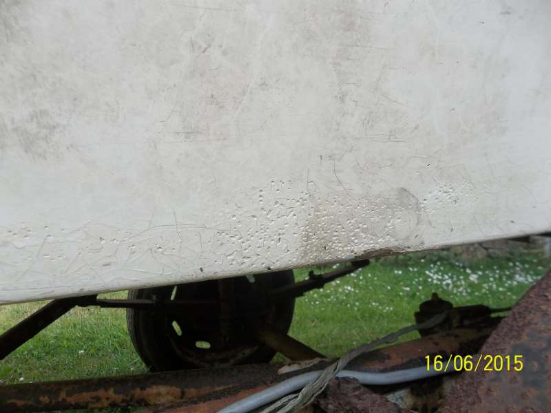

Une idée de l'état:
Les serres sont cuites et la coque est toute molle.
La deuxième photo c'est une déchirure sur 40cm sous un liston
En appuyant j'ai l'impression que ça craque et que ça va se déchirer.
Cette coque a déjà été réparé de nombreuses fois mais je ne sais pas si elle est encore raisonnablement sauvable?
Dommage car elle pèse 80 kg.

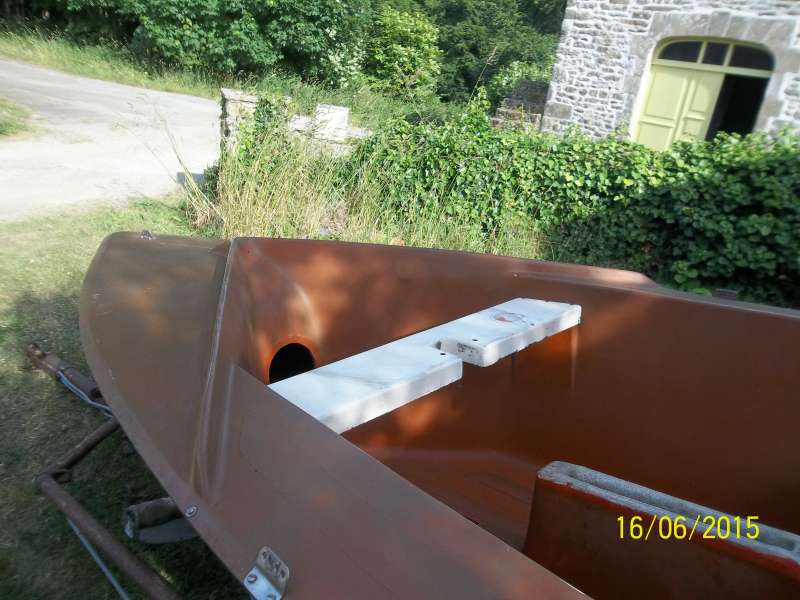

Le deuxième Roga????
3 trous à réparer et des pets par ci par là mais qui ne m'inquiètent guère

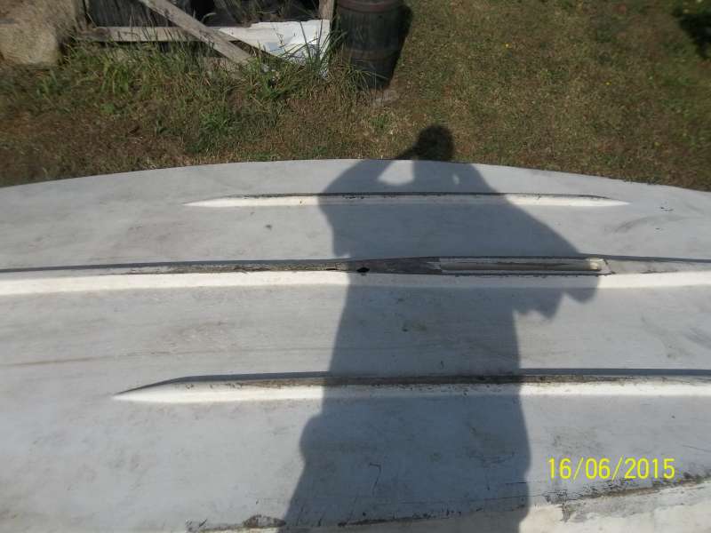

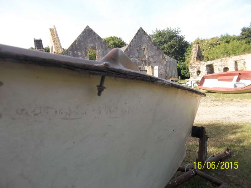

Ce qui ne me plait pas:
les listons qui s'ouvrent par endroit:
D'ailleurs on voit le copain dans le fond et aussi que y'a pas que sur les bateaux que y'a du boulot :dizzy:

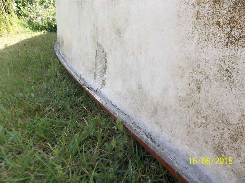

La lèpre par endroit vers les bouchains: je sais pas ce que c'est, j'espère pas de l'osmose:
Et des craquelures partout dans le fond genre ça:
ces craquelures sont situées dans la zone plus claire:
Pour finir le bilan il faut préciser que contrairement à l'autre, cette coque est très rigide, mais...........très lourde:110kg :mad3:

Une lourde et bien dure ou une molle et légère... Le choix n’est pas évident !
Sinon, pour les listons.
Les miens étaient comme ça :
Un coup de meuleuse et petite stratification et hop :
Les utilisateur(s) suivant ont remercié: YVON, franck404

Le premier est bien un Bihoré il faudrait le N° de coque pour déterminer l'année , pour le deuxième il ressemble en effet beaucoup à un Roga de première génération polyester. Pour ce qui est des travaux laisse tomber le Bihoré pour le "Roga" c'est jouable ,pour les micro cratères prés du bouchain ponçage enduit poly puis peinture sous couche prékote de chez International puis finition avec une laque alkide uréthane toujours de chez international.
