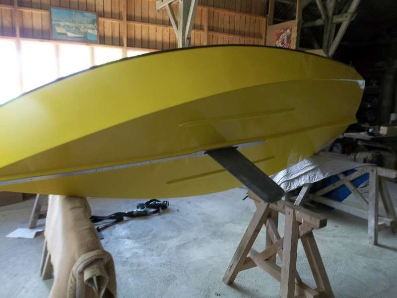

Papifred le meilleur moyen pour aller poncer l'intérieur d'un vaurien est de le mettre à l'envers sur des tréteaux, certes cela fait faire des contorsions mais le fond du bateau est ainsi préservé.

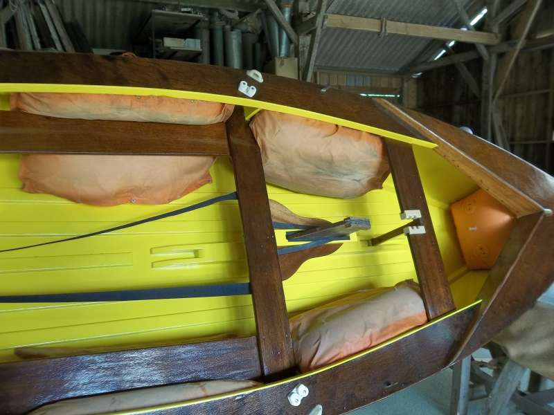

Quelques photos de la suite:
D'abord pour faire suite aux histoires de ponçage, voilà comment j'installe le bateau pour travailler dessus:
Comme vvous pouvez voir ça a avancé:

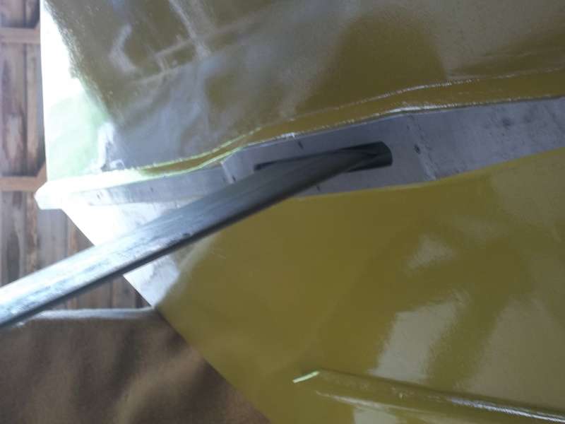

Calage de la dérive
Sangle

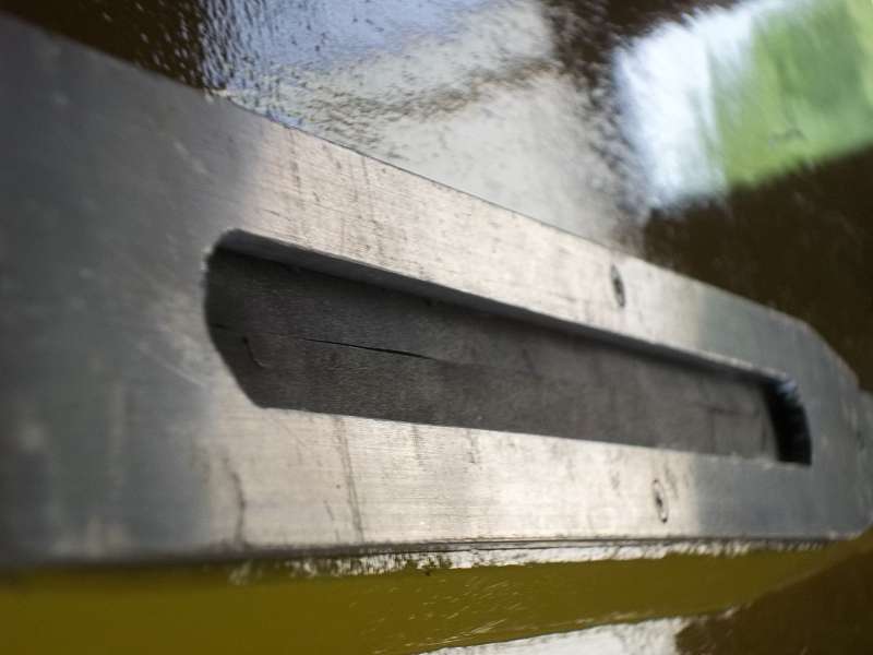

J'en ai profité pour mettre une bande molle en alu et des lèvres au puits de dérive:
Autrement, mis des réserves de flotabilité et l'astuce d'un copain: un bout de chambre à air pour bloquer la dérive à mi-hauteur si nécessaire:
Reste à trouver les balles pour boucher les dalots (où trouver ça?)
Fixer les réserves de flotabilité
Présenter le mât
Jeudi, we de 4 jours: c'est prévu de mettre à l'eau :pschit:

la bande molle Pourquoi voulez-vous transformer cette coque en cuirassé de la première guerre mondiale :hunter: cette bande si molle,soit disant protectrice de la quille a pourri tout le fond du vaurien bois que j'ai récupéré,l'eau s'est infiltrée par la visserie,est remonté par capillarité jusqu'au puits de dérive...le bois a noirci de l’étrave à la quille et pour arranger le tout,j'avais même un crochet d’amarrage à l'avant comme-ci ce bateau faisait 15 mètre de long.
Posez-vous les bonnes questions,combien de fois mon bateau va dans l'eau à l'année,combien de fois vais-je le traîner sur le sol.
boucher les dalots (où trouver ça?) Roland Garros
Sinon,il est très beau :specool:

Ca a le mérite d'être clair
Je te cache pas que je m'étais posé la question
C'est un copain à qui je fais confiance qui me l'a conseillé
J'ai mis de la graisse avec les vis et je pense que le bateau aura le temps de sécher entre 2
Enfin, j'avais un peu douté avant de le faire, du coup tu me remets le doute.
Le coup de la bande molle, lui à l'air de trouver ça utile sur son petit dériveur, il m'a donc convaincu
La solution serait peut-être dans ce cas de coller la bande, surtout que maintenant elle est faite.
Encore que je trouve ça pratique de pouvoir la démonter pour pouvoir changer les lèvres

Je veux pas te mettre le doute,mais ce surplus de protection,n'a jamais fait partis du vaurien(si je me trompe corrigez moi)déjà on arrivent pas pleines balles sur les plages ou autres,ensuite lorsqu'il y a beaucoup de cailloux,on fait super attention .
Perso c'était du laiton,et puis le bois à commencer à pourrir,et tu avais des jours entre la plaque et la quille.
J'avais tout dévissé,j'ai collé des chevilles de bois sains en lieu et place des vis,pour refixer l'ensemble solidement et comme çà j'ai pu participer à la remontée de la Vilaine,mais tous les matins,la coque était pleine d'eau.
Ensuite,j'ai voulu participer à la Trans-Rance et là,ce sont des petits geysers d'eau qui ont commencé à remplir la coque....voilà.
Je sais que sur certains catas ou dériveurs de club ,ils ont des semelles rigides,mais çà, c'est prévue de série.
Présentation Franck404 26 Mai 2014 19:46 #36068
le pb que cite Yvon est réel.
En complément, sur certains vaurien bois d'école de voile des plaques en laiton étaient mises sous l'étrave et les quilles d'échouage.
Maintenant le vaurien est un dériveur, que l'on met à l'eau depuis sa remorque de mise à l'eau, et pas une barque qu'on traine sur les cailloux.
Je trouve cela inutile, mais si ça peut éviter une retouche de peinture quand on frotte un caillou ou la cale de mise à l'eau, pourquoi pas.
Bref ... c'est pas forcément recommandé, mais si c'est bien fait, il n'y a pas de raisons.
Maintenant que c'est fait, je te conseille de le laisser, mais à surveiller une fois l'an.
Présentation Franck404 26 Mai 2014 22:37 #36070
Très bien
Qu'entends-tu par bien fait?
J'ai peint avant
Ensuite, j'ai mis cette bande mais pas collée.
On voit d'ailleurs le jour à certains endroits
Vis de 4x30 inox et bande de 5mm
Pour ma défense, la bande molle ne fait pas toute la longueur.
Ce serait plutôt une demie-molle............

Franck le prend pas mal,mais un vaurien c'est un bateau et pas une bagnole ;) rien que le mot "Graisse" dans le bois...Ouf! si tu as des jours entre ta liaison bois et alu,tu vas avoir du sable,des p'tits cailloux,des bernicles,des bigorneaux,mais là c'est mon côté déconneur qui reprend le dessus :lololol
Mais comme dit le Maître : le vaurien est un dériveur
