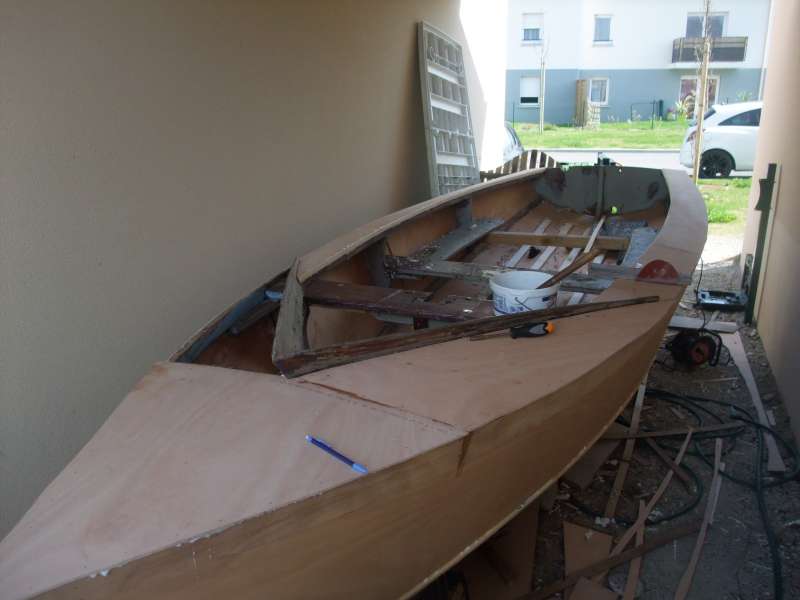

Moi j'ai conseillé ça ? ah non...
je disais juste qu'il ne sert à rien de surdimensionner, sachant que pendant 30 ans les V bois ont été fait sans et que ça tenait. relis mon mail ;)
Ceci dit, à part du poids en plus, ça ne fait pas de mal, surtout si ça rassure.
KERMELIET REPREND VIE 19 Avr 2013 20:42 #29217
  • tomtomkaer
  • Messages : 295
en effet ca rassure plus je pense
oui il ne faut pas surdimensionner plutot pardon la journée à été bien longue aujourd'hui pour moi
KERMELIET REPREND VIE 19 Avr 2013 22:02 #29219
Mouais !
Etonnant cette volonté de faire "copieux".
Dans la marine marchande on dit que "trop c'est pas assez" ? Je pense que cela doit s'appliquer aux porte-containers ... Moi, j'aurais tendance à dire que trop c'est trop.
Tout ce que tu vas gagner à sur-dimensionner, c'est que les bateaux n'auront pas envie de s'approcher de toi sur une ligne de départ...
Et puis un bateau lourd, c'est un bateau qui traine de l'eau, donc qui est peu évolutif, donc qui devient rapidement dur à la barre. En un mot, c'est un bateau qui se vautre ... par opposition à un bateau léger, dont la meilleure évolutivité est garante de facilité à la barre.
Mon conseil : soignes tes assemblages et tes collages. Prends ton temps. Ne sois pas obnubilé par le sur-dimensionnement qui ne t'apportera aucun avantage.

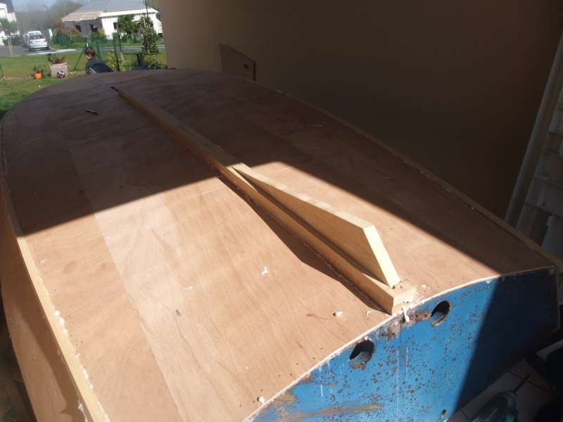

Le pont a été collé demain les listons

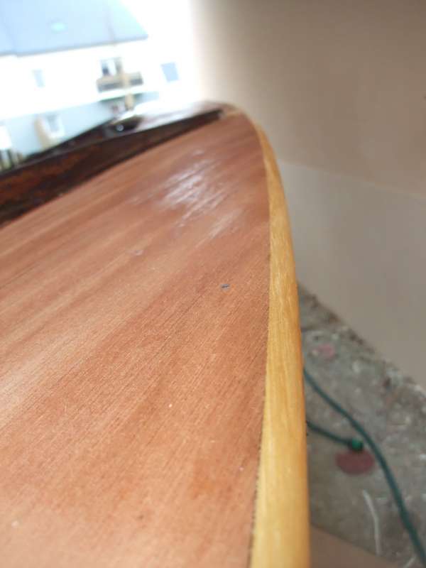

première couche de vernis... ca devient trés bon!!!

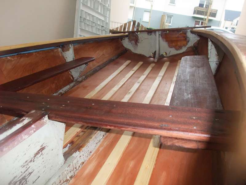

Oui pari presque tenu. J'ai encore des finitions à bord mais je l'ai posé par terre, me suis installé dedans... et je ne suis pas encore convaincu de l'emplacement de l'accastillage alors pas de bétises de faire des trous partout... On va mettre le bateau à l'eau et puis on verra après pour l'accastillage
Notamment les taquets sous le banc ça me plait, les renvois au pied mat pour revenir sur les bords aussi
Tu pourras voir que j'ai pas monté les renforts de puits de dérive mais en fait je crois que je vais faire autrement les renforts
Donc en clair j'étale le vernis, je peins ma coque, on fait le SDG (peut être sans spi pour l'instant) et puis aprés on fera l'accastillage qui m'obligera à refaire plein de vernis encore et encore....

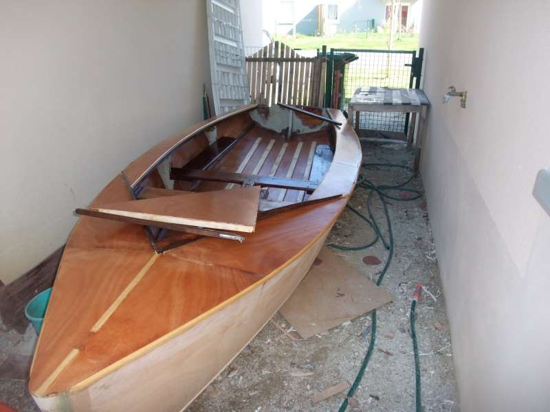

+1 couche de vernis!!!!
