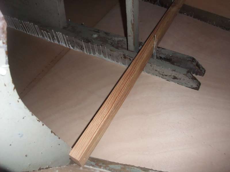

et sinon l'échantillonage pour votre baguette de bouchain?????
Merci
KERMELIET REPREND VIE 09 Avr 2013 07:49 #28934
  • tomtomkaer
  • Messages : 295
pardon j'ai trouvé la réponse... c'est de l'acajou

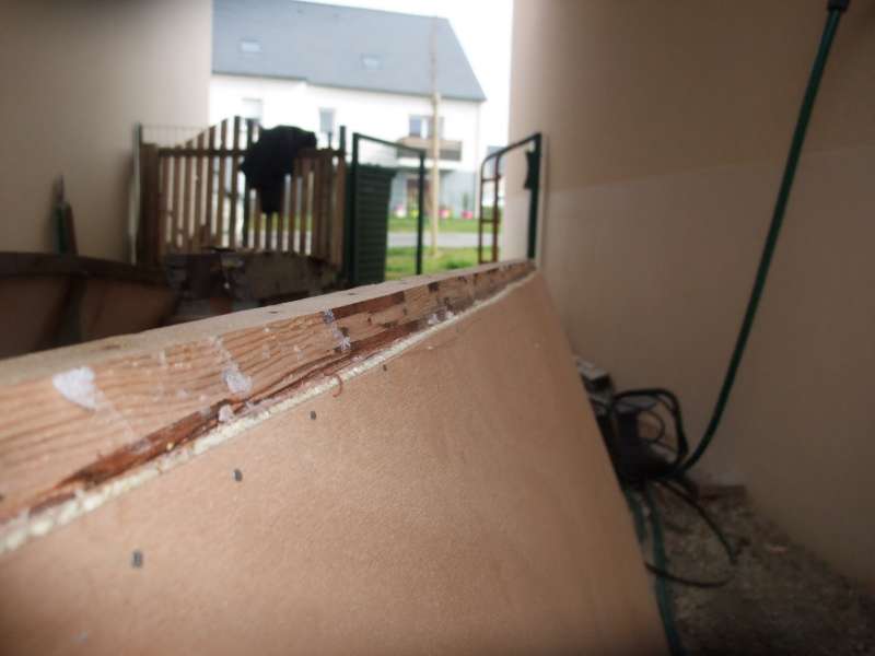

KERMELIET REPREND VIE 09 Avr 2013 15:39 #28938
  • tomtomkaer
  • Messages : 295
bordée tribord collée!!!!!!
oufff
demain rabot et démontage du fond!!!!

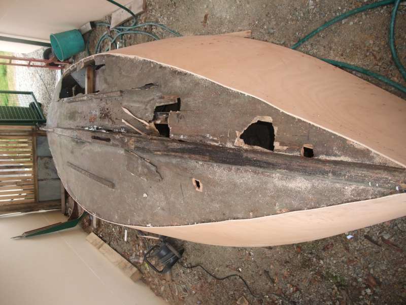

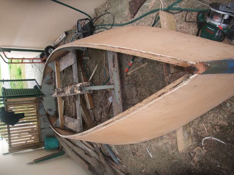

KERMELIET REPREND VIE 11 Avr 2013 15:47 #28994
  • tomtomkaer
  • Messages : 295
fond démonté et baguette de bouchain bien avancée....
KERMELIET REPREND VIE 11 Avr 2013 16:14 #28995
ont comprend mieux pourquoi tu dis qu'il restera pas grand chose de 1962 ...
:shocked:
KERMELIET REPREND VIE 11 Avr 2013 16:41 #28996
  • tomtomkaer
  • Messages : 295
je suis même à me toucher le front si je garde ce puit de dérive là!!!! Enfait reste de 1962 les serres, le tableau arrière et quelques pièces ci et là en tout cas j'ai fait un tas de copeau aujourd'hui je suis heureux
KERMELIET REPREND VIE 11 Avr 2013 16:45 #28997
tomtomkaer écrit: je suis même à me toucher le front si je garde ce puit de dérive là!!!! Enfait reste de 1962 les serres, le tableau arrière et quelques pièces ci et là en tout cas j'ai fait un tas de copeau aujourd'hui je suis heureux
faut voir l'état des flans ...
et t'oublie l'étrave !

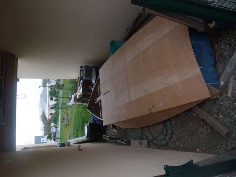

KERMELIET REPREND VIE 12 Avr 2013 13:52 #29017
  • tomtomkaer
  • Messages : 295
Ce week end je passerai peut être sur quiberon. Toutefois ce sera séance bricolage à la maison j'ai tout pour finir presque l'ensemble de la coque. L'objectif pour dimanche étant de coller la quille....
