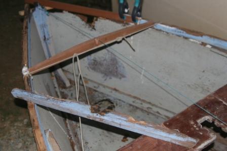

J'ai commencé le travail en démontant completement le pont. Beaucoup de clous cuivre, démontage brise vague, elongis, guirlande.... Bref gros démontage
Après retrait des clous bon coup de rabot sur les serres et elongis
Première etape : refaire une guirlande dans de l'acajou
Deuxieme etape: reprise de la serre bauquière au niveau de l'étrave
Troisième étape : pose de tasseaux de collage sur varangues

!nouvelle guirlande et ancienne

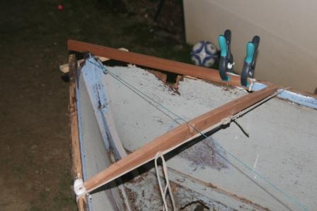

nouvelle guirlande et reprise de serre bauquière

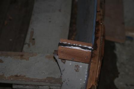

tasseaux pour collage du pont

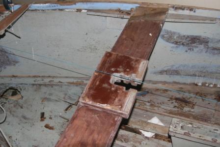

Sinon un méchant cache misère sur le banc d'étambrai ne me plaisait pas trop....
Alors voilà le massacre....

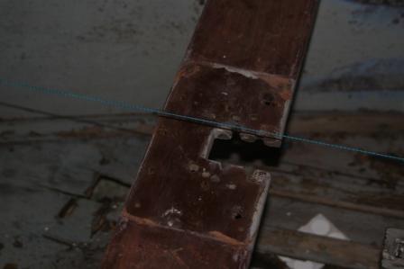

Bilan quelques trous de passage de drisse et autres dans le banc....
De bouchons à prévoir et une contre plaque au dessous seront le paliatif...

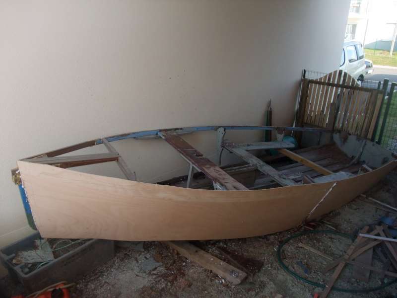

1 an après avoir ouvert le topic... J'ai repris le chemin du travail.... En clair il été vraiment le temps de faire un bilan personnel pour m'occuper de la famille et du bateau
Bon je vois que mes deux voisins un proche du bono sera pret pour la SDG tant mieux, et que mon autre voisin de lorient pour septembre...
Mes travaux seront le fond, les bordées, pleins de finition, le pont... Donc pour la fin de l'année se sera bien....
J'ai démonté la bordée sur babord, j'ai renforcé les pièces de structure et demain on va s'attaquer à recoller la bordée.... photo à venir....
KERMELIET REPREND VIE 04 Avr 2013 21:09 #28859
  • tomtomkaer
  • Messages : 295
Bordée démontée, collage du scarff réalisé et finalement demain collage de la bordée babord pour le démontage de la bordée tribord dimanche
KERMELIET REPREND VIE 07 Avr 2013 13:01 #28912
  • tomtomkaer
  • Messages : 295
Bon une petite fois entre deux collages...
Bon solution retenue collage + clous inox (en laiton ça n'existe plus.....) Pourquoi les pauvres pièces de structure datant de 1964 soit bien plus vieille que moi... J'ai pitié d'elle et coller dessus à l'epoxy risque à mon sens de les obliger à trop de contraintes mécanique. Et puis je travaille en exterieur donc le débats est clos.
Sinon j'ai renforcé entre les varangues et les serres car les clous sont morts, la colle est morte aussi.
Bref ce brave vaurien se refait une jeunesse au fil des jours. La semaine prochaine collage de l'autre bordée et le week end prochain le fond et les baguettes de bouchain.
A ce sujet les baguettes de bouchain quel matériau??? acajou???
Paix à son ame mon tangon n'a pas resisté non plus il est mort il va falloir en refaire un mais bon ce n'est pas priorité pour le moment.
