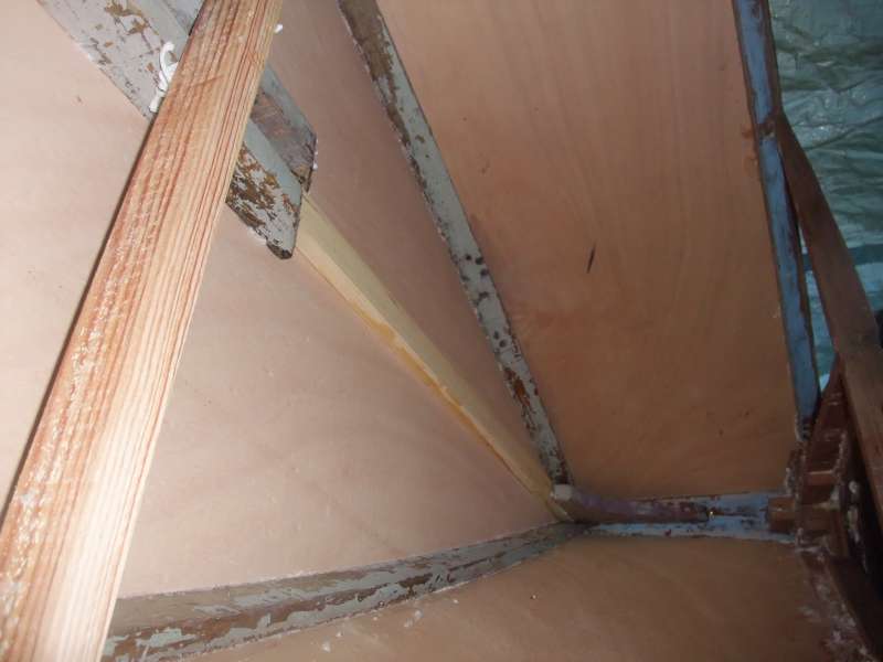

KERMELIET REPREND VIE 16 Avr 2013 08:19 #29063
  • tomtomkaer
  • Messages : 295
collage de la contre quille dans le caisson à l'avant

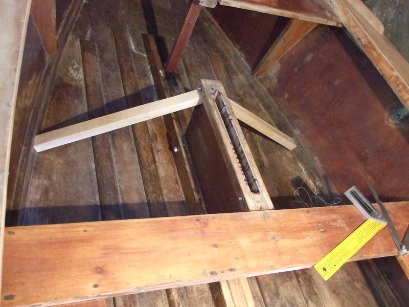

KERMELIET REPREND VIE 16 Avr 2013 10:48 #29069
tu as aussi ce renfort de puit de dérive que tu mettre en place , comme ta coque est nue et que tu es dans la partie menuiserie actuellement
KERMELIET REPREND VIE 16 Avr 2013 22:38 #29101
  • tomtomkaer
  • Messages : 295
Je suis allé voir :flower: merci beaucoup encore fred pour tout ce que j'ai vu même si j'étais admiratif devant ton bateau et peu bavard. Maintenant vivement le réveil de tout à l'heure pour jouer de la scie sauteuse, et ....
Demain on attaque à bloc dans le vif du sujet!!!
Sinon oui le bequillage du puit de dérive fait parti du kit renfort prévu. Comme je discutais avec Fred ca sera vraiment dommage de ne pas profiter que mon bateau soit en totale reconstruction pour mettre le maximum de renforts possible.
Ce qu'il me reste à prévoir comme renfort aussi ce sont les renforts de cadènes de hauban, les renforts de renvoi de poulies, les renforts pour les taquets de spi. encore de la bibouille
KERMELIET REPREND VIE 17 Avr 2013 07:59 #29110
tu utilises quoi comme colle ?
KERMELIET REPREND VIE 17 Avr 2013 08:37 #29111
  • tomtomkaer
  • Messages : 295
J'ai tout collé à la colle PU.J'ai une confiance complète dans cette colle. Et puis si ça ne marche pas. L'hiver prochain, je décolle et je recolle.....

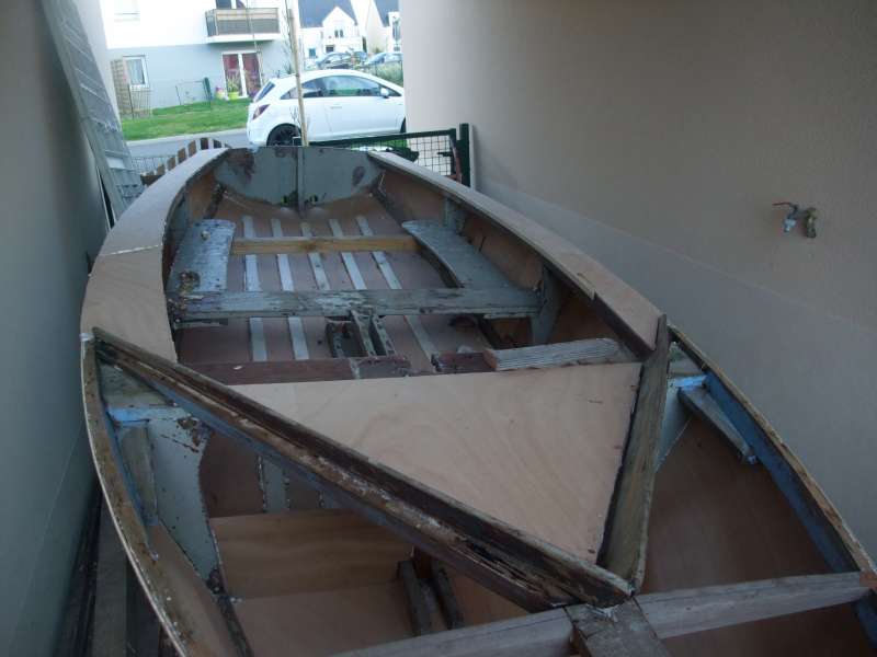

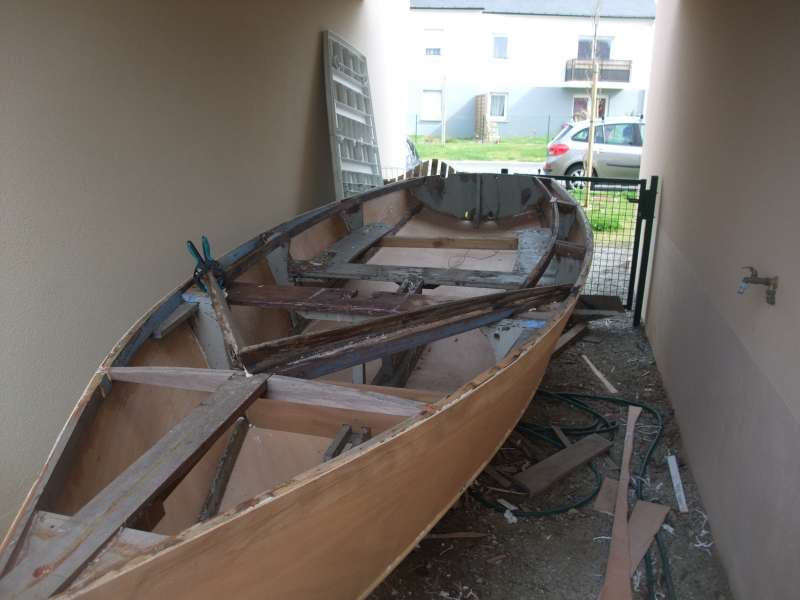

KERMELIET REPREND VIE 18 Avr 2013 15:45 #29164
  • tomtomkaer
  • Messages : 295
une autre photo ça commence à redevenir un vrai vaurien!!!!

KERMELIET REPREND VIE 18 Avr 2013 20:34 #29182
tomtomkaer écrit: une autre photo ça commence à redevenir un vrai vaurien!!!!
tu tiens le bon bout , tu seras ok pour la SDG !!! chapeau !!! :specool:

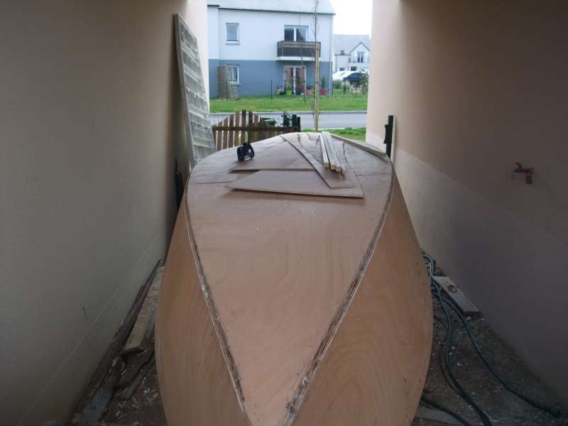

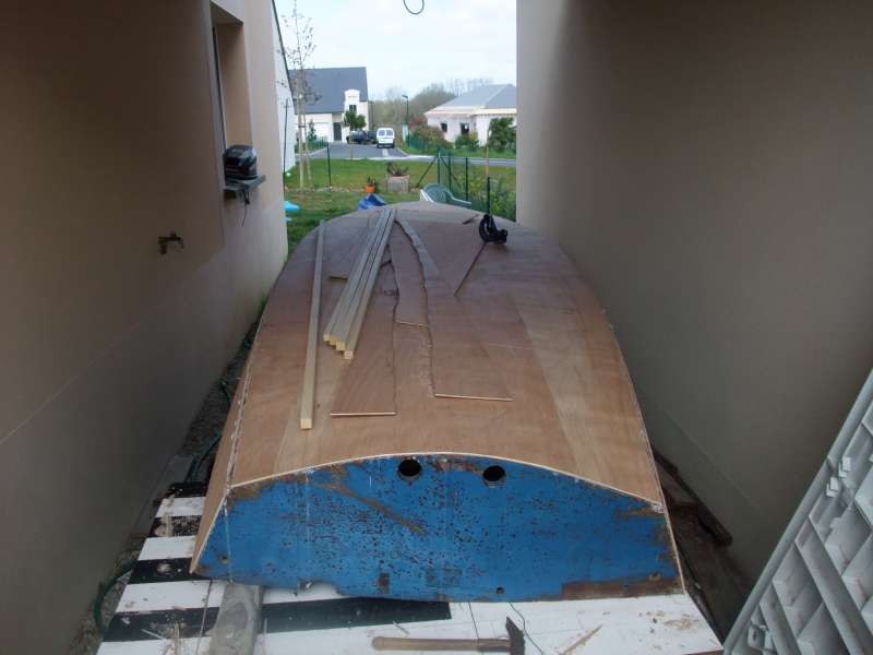

Bon aujourd'hui programme bien chargé
Lattes de fond
Découpe complete du pont
renfort de pied de mat
Collage pont arrière
Etpuis je commencais les finitions..... Et puis 19h15 donc on verra la suite demain!!!!!
