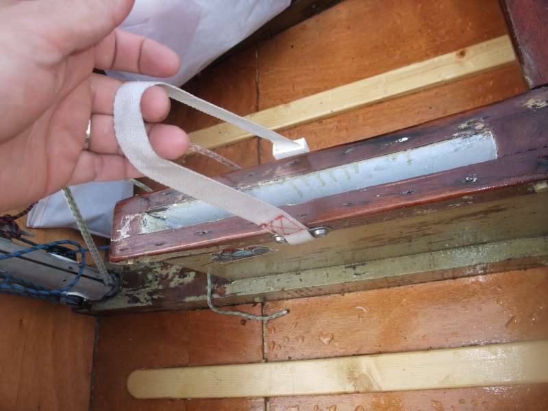

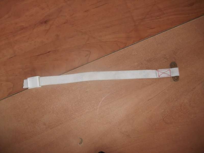

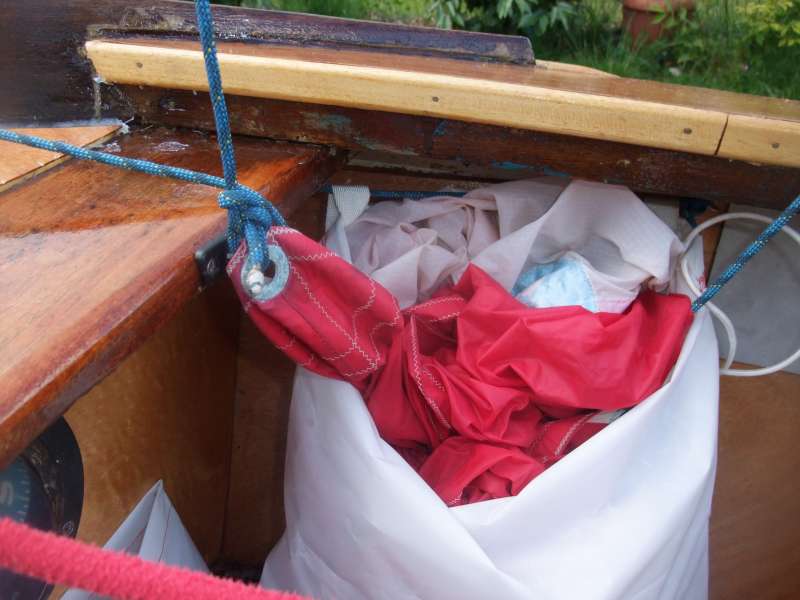

Bricoles de la nuit à la machine à coudre encore, les bailles à spi, la retenue de dérive

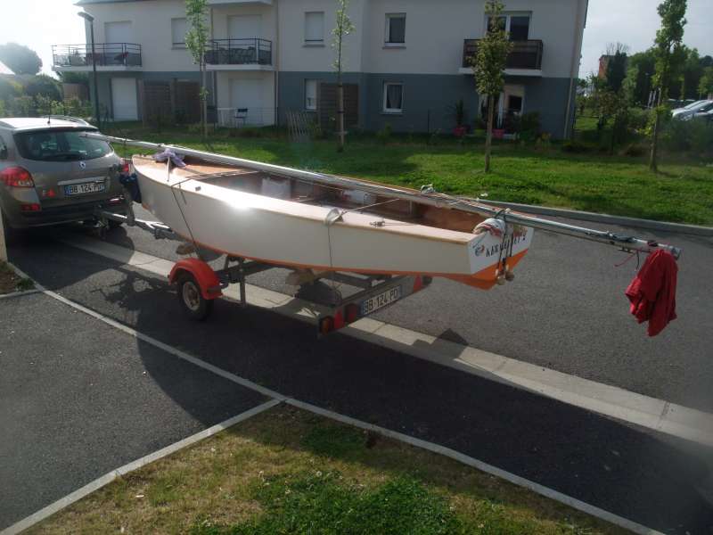

Kermeliet vient juste de monter sur la remorque!!!!!
KERMELIET REPREND VIE 30 Mai 2013 07:39 #30109
  • tomtomkaer
  • Messages : 295
c'est parti!!!!

génial la sangle pour la dérive,mais t'es blindé d'idées Tom :specool:
comment ton vaurien a t'il pu monter seul sur la remorque,t'as encore une combine :whiste2:

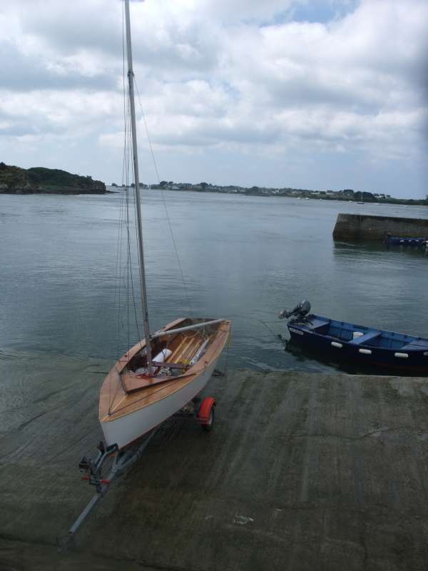

Bon récit de cette première journée, je suis allé mettre mon bateau à l'eau au vieux passage à Plouhinec.
Quelques promeneurs que j'ai invité à visiter le présent site. Dont une personne heureuse de voir un vaurien.
Donc mise à l'eau, premier bord à le recherche de mes marques je fais 200 metres, risée, le fond du bateau glissant avec mon beau vernis, je me prends le pied dans l'écoute de GV, et hop chavirage sans même avoir viré de bord!!!! LA HONTE!!!! Je ressale :fishing: , rejoins le bord, vide le bateau pendant de longues minutes, griffe ma belle peinture, sur une table à huitres.... Bref quelle joie..
Et enfin tout repart comme si de rien pour quelques bords de prés, de portant, quelques sensations agréable à la barre, bref comme une navigation ultra sympa dans un vent délicat en direction et en force normal la rivière d'étel à l'endroit du vieux passage pas facile mais quelle joie.
Quelques modifications à faire un peu de peinture et la prochaine fois je mets à l'eau à locmariaquer chez moi... Et là on va faire parler la poudre!!!
Sinon Yvon pour monter le bateau sur la remorque... une astuce non des bras oui!!!! la méthode à l'ancienne...
Si des personnes veulent des coinceurs de sangle je peux en donner il doit m'en rester quelques uns. Sinon en navigation ça à l'air plutot pas mal. Ma sangle est un peu petite en longueur peut être mais fonctionnellement c'est plutot pas mal.

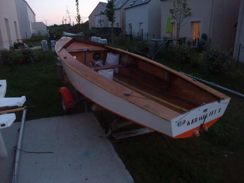

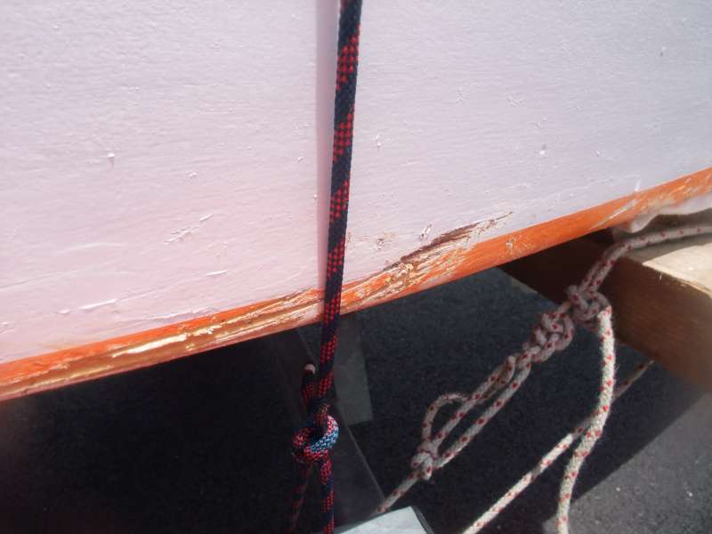

Les deux photos que j'ai fait une glorieuse avant de partir avec mon bateau au bord de l'eau et une autre moins glorieuse dans le combat table à huitres - kermeliet les tables à huitres ont gagné par KO au premier round!!!

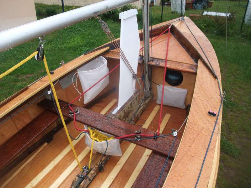

Petite question tout de même, tu n'as pas installé de sangles de rappel ?
Et au niveau réserves de flottabilité, tu en as combien ?

LEs sangles de rappel j'en ai monté une pour le barreur. Mais au final elle ne me servait à rien car les nables de vidange sur le tableau arrière se ferme avec des balles. Ainsi pour maintenir les balles j'ai mis un bout pour fermer le tout entre le pied du puit de dérive et le les balles. Mais au final on rajoute des bouts en fond de cockpit c'est le bazar. Mon travail l'hiver prochain en reprenant le vernis notamment sur le tableau arrière sera de boucher ces trous pour mettre une nable à vis. Et j'ai même une idée pour finir la saison sans ces balles dans les pattes.
Sinon pour les sangles ma question était de naviguer pour voir où mettre les sangles. Bilan je ne sais pas encore. Je vais surement poser des écrous à oeil dans le tableau arrière pour les mettre. et puis mettre une cadène dans le fond de cockpit pour reprendre tout ça. Ca bricole toujours...
Pour les réserves de flottabilité, là c'est ma mission galère de la journée. Je les gonfle le matin avant de partir.Après un mauvais contrôle j'ai pas vu que deux réserves étaient percée. Car arrivé au bord de la plage j'ai vu que les deux réserves situées à l'arrière étaient dégonflées. Donc je les ai retirées. Tout en sachant que ma flottabilité en cas de déssalage étaient mise en jeu... La suite tout le monde la connait. Je mets à l'eau et hop tout le monde à l'eau.

tomtomkaer écrit: Ainsi pour maintenir les balles j'ai mis un bout pour fermer le tout entre le pied du puit de dérive et le les balles. Mais au final on rajoute des bouts en fond de cockpit c'est le bazar. Mon travail l'hiver prochain en reprenant le vernis notamment sur le tableau arrière sera de boucher ces trous pour mettre une nable à vis. Et j'ai même une idée pour finir la saison sans ces balles dans les pattes.
Le truc des régatiers de toutes séries : mettre côté extérieur du tableau arrière un morceau de radiographie médicale, fixée avec un scotch en partie supérieure. Avec l'humidité, la radio "colle" au tableau et empêche l'eau de rentrer.
Les sangles fixées sur le tableau arrière sont souvent inconfortables car trop haute. Il est possible de les fixer au fond du bateau dans l'axe avec de grandes vis qui descendent dans la quille.
