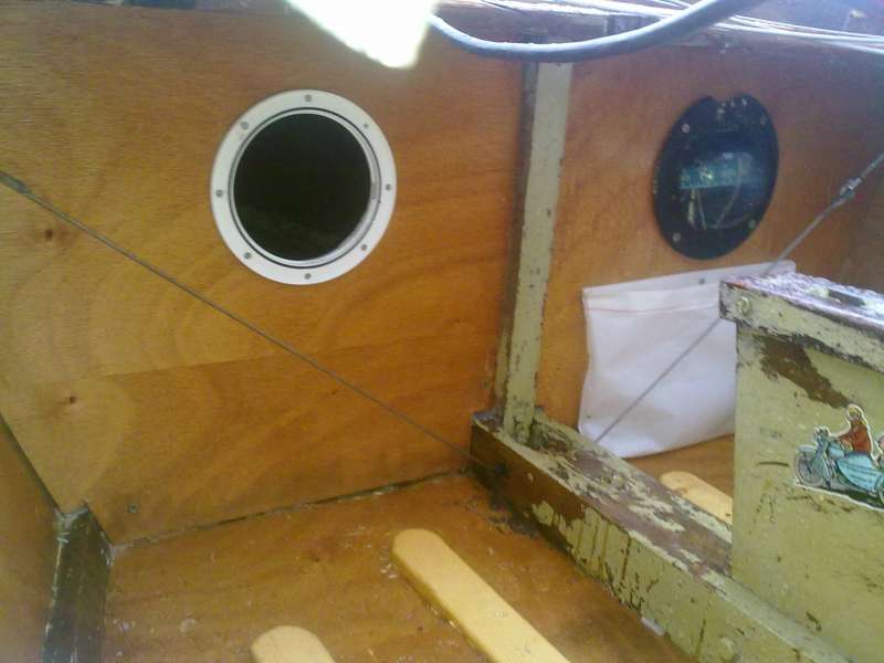

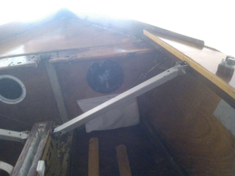

dernières bricoles le cable pour le pied de mat et la trappe de visite pour le caisson avant
Prochaine nav à suivre

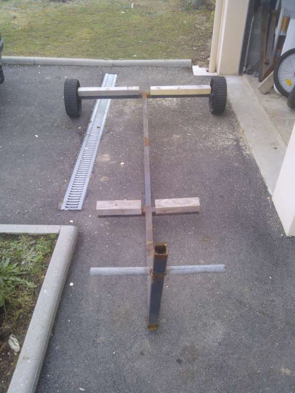

Demain chariot de mise à l'eau

alors cette remorque de mise a l eau ? visible a auray ? que je te pique l idée ! j ai peur de faire bien trop costaud !!!!! donc lourd !

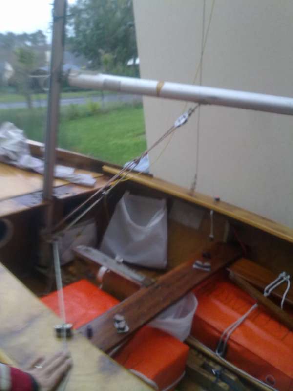

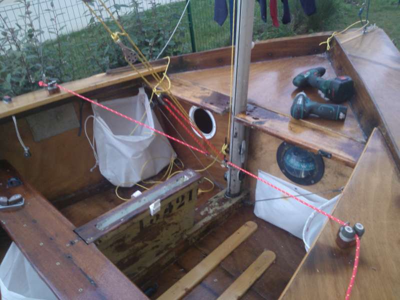

Juste avant Noel je me suis réveillé un matin avec l'idée pour mon hale bas.
Voici le résultat bien qu'il me reste encore les taquets à fixer et les bouts à couper à longueur
KERMELIET REPREND VIE 23 Déc 2013 11:08 #33676
Noël porte conseil.
Vas-tu faire un renvoi de chaque côté ?
Et petit conseil, n'hésite pas à bien avancer tes taquets. Il faut laisser de la place pour les fesses de l'équipier.

En fait j'ai fait des cales pour mettre sous les taquets donc je peux les avancer beaucoup au besoin, merci du conseil. Mais mon équipier a les fesses bien amorties...
Sinon renvoi sur chaque bord oui

Mon avis Tom , c'est mieux si les taquets ou filoirs sont plus ou moins vers les cadènes....

ok je vais voir ca mais pour l'instant je suis entrain de venir les cales sous les taquets

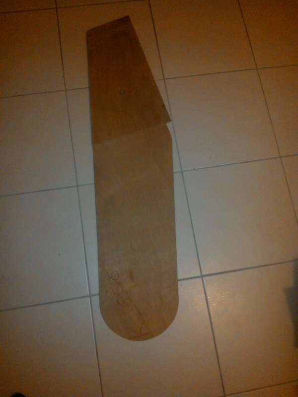

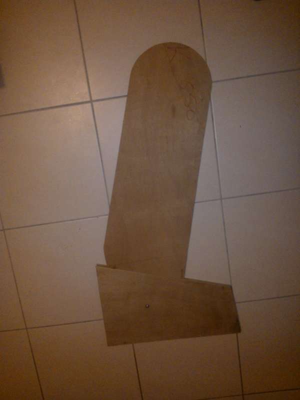

Autre bricole du jour, la conception d'un safran relevable:
une photo en position baissé et une photo en position relevé

hale bas terminé et ultra efficace

en fait sur le puit de dérive et le tableau arrière impossible de poncer la peinture en place donc je me suis dit il renaîtra de ces cendres avec les blessures du passé par contre le numéro sur le puit de dérive c'est fait comme indiqué dans le jauge

Et je suis sur l'accastillage de la bome car mon hale bas est puissant au point que lors de l'étarquage le support sur la bome ne tenait pas. Donc je vais boulonner une patte tordue sur la bome.

Yvon,
merci pour les roues elles ont trouvé place sur ma mise à l'eau
