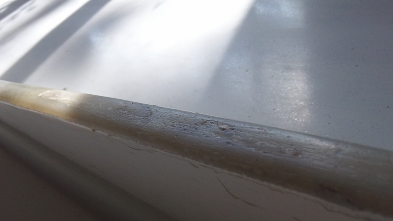

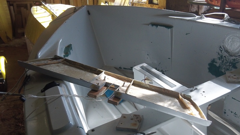

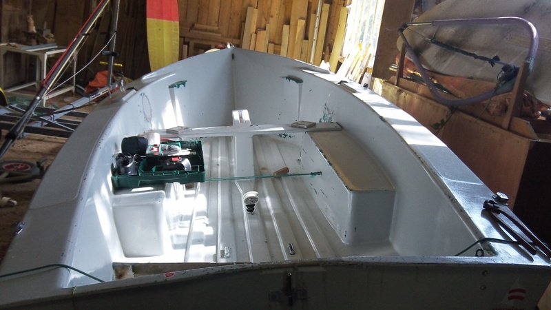

En ce dimanche 1 avril je pourrais croire à une blague,mais NON ! :( mon bateau est mal en point et àa besoin d'un sacré lifting afin de ressembler à quelque-chose sur l'eau et surtout de tenir le coup encore quelques années.
J'ai démonté l'étambrai,dévissé le banc,percé l'arrière du puits de dérive,retiré tout l'accastillage,je dois décaper complètement la peinture et la coque extérieure n'est pas jobarde non plus ! bref,gros coup au moral
Re: FRICOTIN OUT pour 2012 01 Avr 2012 19:11 #21732
c'est certainement pas un coup de peinture qui va arranger çà !

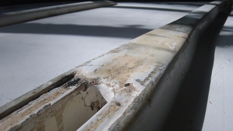

Re: FRICOTIN OUT pour 2012 01 Avr 2012 19:11 #21733
et çà !

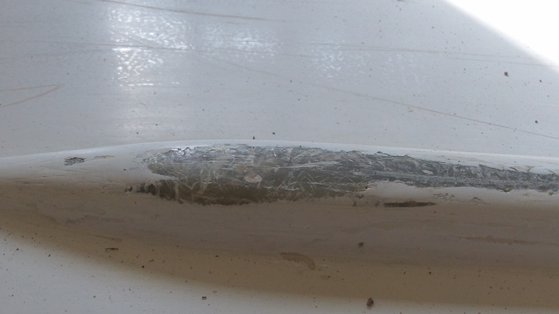

Re: FRICOTIN OUT pour 2012 01 Avr 2012 19:12 #21734
et encore !

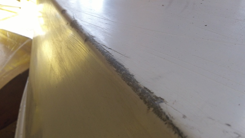

Re: FRICOTIN OUT pour 2012 01 Avr 2012 19:13 #21735
jusqu’où je dois poncer,pour reprendre ?
Re: FRICOTIN OUT pour 2012 01 Avr 2012 19:15 #21736
lorsque j'ai sortie les vis inox,j'avais de la rouille au bout,il y avait encore de l'eau dans la coque,pas beaucoup mais bon,en mettant la coque face au soleil,j'ai pu observer des zones très claires,çà fait ch..!

Fricotin est de 75 aussi,çà commence à faire très vieux :( j'vais le remettre en état pour une ou deux saisons,mais après va bien falloir que je commence à chercher une autre coque si je veux continuer à naviguer en mer ;)

fricotin devrais vivre encore pas mal d'années si tu le soigne correctement,et surtout évite le rase cailloux,de le traîner sur les cales;et accessoirement le coulage de bouées :lol: :lol: :lol:
donc pour les parties ayant la fibre à nue,un coup de gelcoat pour de nouveau imperméabiliser la fibre,léger ponçage,reprise des irrégularités (si grosses avec de la choucroute),et finir au mastic carrossier avant peinture ;) ;)
en fin pour ton problème de vis,prends de la vis inox,et avant de visser,tu mets de la colle sikaflex,qui éviteras l'eau de passer par les trous car étanche ;) ;)

Et, toute stratification doit se faire sur un support bien sec, pas plein d'eau comme le tien.

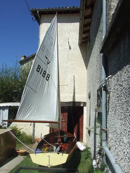

suis modeste , j'ai ecrit 2 week end et demie .... :lol:
apres , ca dépend souvent de la motivation
arrivée de mon V et un mois plus tard

Sinon les zones claires dans la strat sont normales et ne t'inquietes pas ce n'est grave C'est juste que le rapport verre / résine n'est pas uniforme sur toute une surface. Tu n'as jamais fait attention peut être mais ces zones ont toujours exister.
Le ponçage il faut poncer juste le gel coat qui accepte de s'écailler... Aprés il faut faire un enduit de gel coat chargé de silice pour reprendre les angles. Enduire avec deux spatules. Après avoir catalysé poncer en faisant le congé. Reprendre tout les éclats et peinture complete.
En termes de temps un bon ponceur mettra environ 6 heures de ponçage pour pouvoir appreter la coque. Ensuite le cycle de peinture complet. Donc pour le pont refaire la même chose. Ainsi en terme de temps je pense que se baser sur une quarantaine d'heures pour reprendre la coque n'est pas ridicule Donc oui deux gros week end sont envisageable mais bon pas de pause café pas de pause bière, juste une pause sandwich jambon et une pause pipi.....
