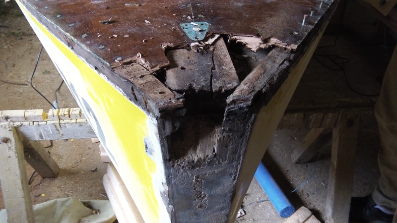

Première semaine de vacances,le nez dans les vaurien,j'ai pas chômé et pas finis,j'arrête pour l'instant,départ dès demain pour les alpes ;) je sais cette photo fait peur,c'est du "made in Caro"
Re: FRICOTIN OUT pour 2012 09 Aoû 2012 19:42 #24082

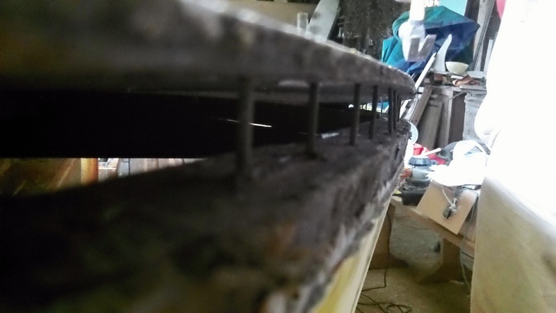

Pour faire bref : Vaurien bois déponté , j'ai du changé toutes les pièces jusqu'à l'étambrai,démonté aussi l'étambrai,les deux bancs,dépointés toutes les pièces,je hais les clous,les vis à la con qui flinguent le bois

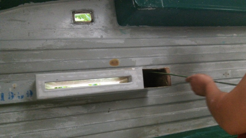

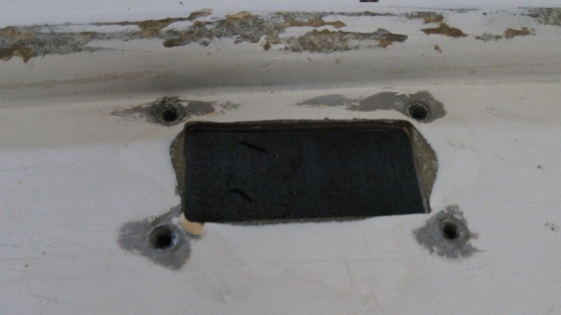

Vaurien plastique,après un ponçage de malade "ras le bol",il fallait que je trouve l'entrée d'eau de cette coque,nous avons pris un aspirateur en mode soufflant et mis la coque en pression et "bingo" le puits de dérive et son ensemble ,j'ai pris tout un tas de photos pour valider mon enquête :ermm:
Ce qui m'embête,c'est que le fond de quille a du mal à sécher(peut être l'eau salée ?)j'ai viré toute la mousse que j'ai trouvé,les photos parlent d'elles même :blink:

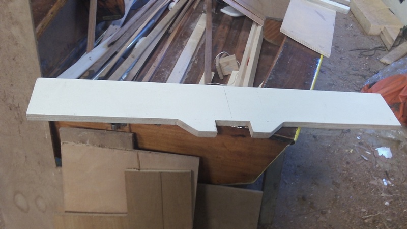

par conséquent je remplace le banc centrale et j'en profite également pour refaire l'étambrai

le nouveau banc bois

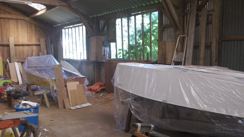

chantier au repos en attendant mon retour de vacances

Pour vider l'eau dans le double fond, je te conseille d'incliner le bateau sur le côté : l'eau est alors très facile à récolter avec une éponge dans un caisson, dans l'angle du bouchain. Je laisserais le bateau incliné sur le côté pendant plusieurs jours pour que l'eau ait bien le temps de s'écouler. Pour rincer le sel, tu verse de l'eau douce dans le caisson "haut" et tu la récupère dans le caisson "bas".
L'ouverture en haut du puit de dérive aidera à ventiler.
Sinon, la solution barbare : tu découpe le double fond au fond du cockpit. C'est ce qu'à fait un espagnol sur son X-Nautica tout neuf, pour gagner du poids, et qui a fini 5eme à Dz. Il faut après la découpe recoller le bas des caissons sur le fond, à l'epoxy, et refaire une protection gel coat au fond en remplacement du double fond retiré.
Dans ton cas cela peut permette de mettre à l'air la mousse du double fond et de la retirer si pourrie.

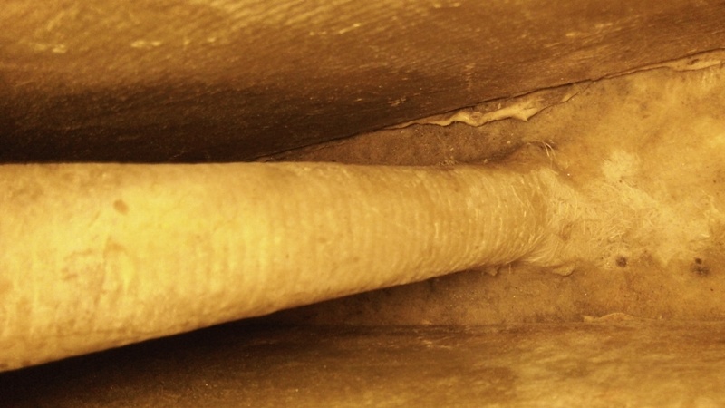

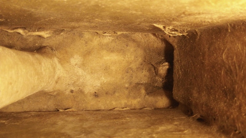

je suis pas convaincu qu'il y ai de la mousse au fond,car regardes bien cette photo prise dans l'ensemble du puits de dérive et c'est au fond que c'est humide,il n'y a pas d'eau,mais c'est humide :ermm:
Re: FRICOTIN OUT pour 2012 10 Aoû 2012 18:25 #24102
sur cette photo tu vois bien le puits de dérive,c'est costaud tout de même

la mousse dont je parlais, était posée autour du puits ?dans l'atelier ou sont ranger les bateaux,s'il fait chaud,cela va devenir une fournaise,en revenant je vérifierai si l'évaporation a fonctionné,sinon cela restera en l'état.
Je compte injecter de la mousse sur le haut du puits pour éviter les entrées d'eau,en vérifiant avec la soufflerie,il y avait des entrées sous le banc car la jonction n'était pas étanche (sic)avec l'espèce de coffrage qui fait office de renfort,et puis bien sur l'ouverture que j'ai faite pour la mise en place du vide vite,la aussi j'ai constaté toujours de l'humidité comme-ci la coque était devenu poreuse :ermm:

grosse erreur a mon avis Yvon , que d'injecter de la mousse pour le but que tu recherches ! si tu dois combatre une entrée d'eau dans le haut de ton puit , ce n'est pas de la mousse a l'intérieur de celui çi qui l'empechera de rentrer !!! surtout pas !!!
Si en trée d'eau il y a , c'est que le haut du puit n'est plus étanche et il faut donc , soit refaire le gel coat , soit refaire de la résine la ou coulisse ta dérive ,
Tu as déja bcp de chance il me semble a ce qu'il n'y ai pas de mousse dans ta coque , ne fais pas cette erreur de débutant qui foire le boulot :devil:
Sur tes photos tu vois bien avec ta caméra que la fibre n'a aucune protection , la GRAND mieux pour cette fibre est de rester telle quelle , pour secher ,
Le plus grand service que tu peux rendre a ta coque c'est de laisser tes trapes ouvertes hors nav , pour aerer tout ca au mieux

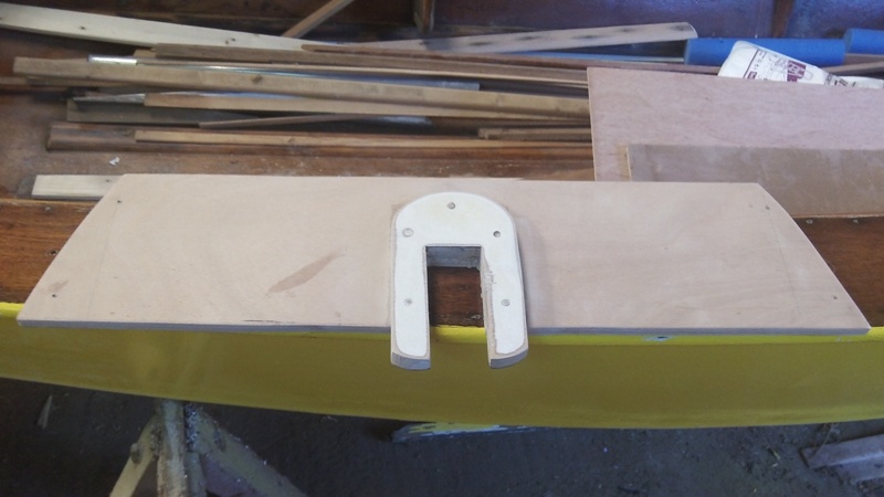

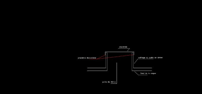

Ok Patrice :ermm: la pièce qui n'est pas étanche est un couvercle pour faire simple,donc si je n'injecte pas de mousse,j'avais pensée bourrer au sika ? la jonction entre la boîte et le couvercle,schéma ci-joint:
Re: FRICOTIN OUT pour 2012 10 Aoû 2012 19:01 #24107
pas de pot,il faut une loupe :sick:
Re: FRICOTIN OUT pour 2012 10 Aoû 2012 19:01 #24108
Je sais pas bien comment sont construit ces V ,
A voir tes photos , ( découpte du vide vite par ex ) il semble y avoir deux épaisseurs de fibre , sans doute juste posées l'une sur l'autre , sans collage dans les zones plates
Tu doit donc avoir une humidité quasi constante entre ces deux épaisseurs , du a l'eau qui est entrée et cette humidité ne sèchera pas , car il faudrait que les deux couches soit maintenues séparées , ce qui n'est pas visiblement le cas ....
Solution : ouvrir totalement la coque , les deux couches séparées , et les coller solidaires ,
Ou : ne rien faire et boucher efficacement toutes les entrées d'eau , sika a TOUTES les vis , liaison de jonction parfaite , gel coat en bon état , pas de pèt , pas de faiençage ,
voili....
sika bien ta découpe de vide vite , intérieur et extérieur de la coque ;)
