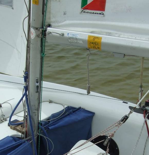

Ya pas de rail de mat sur ma coque,seulement une gorge de 14cm de long sur 3,5 de large .
Si je fixe un pontet sur le fond de la coque et vu la tension exercée dessus,j'ai peur de tout défoncé !
J'avais inventé un système de poulie et de renvois,bref une vrais usine à gaz(made in Nounours)çà vaut rien,j'ai retesté cette aprem,et le foc est tendu,mais tout juste.
Franchement,je trouve pas la solution,çà commence sérieusement à m'agacer,j'apporte du matos au National,va falloir que l'on bricole les gars,mais avant les bières :blink:
Pour info,si JP lit ce post,cette fameuse gorge est côté à 2,60 (au plus près du puit)du fond du tableau arrière(vérifié aujourd'hui)

de mémoire , sur ton pied de mat tu dois avoir du coté du rail de ralingue une excroissance avec un trou , tu peux te servir de ça pour y fixer une boucle en pré étiré qui te servira de fixation basse pour ton palan de foc
même si pas du bon coté du mat , en passant ta boucle textile devant le mat , tu dois te retrouver dans l'axe sous ton palan
cqfd

Je n'ai pas de rail non plus .bateau bois.je fixe la poulie inférieure au taquet à tourner sur le mat bois avec une boucle en dynéma.Tu peux aussi faire une plaque en métal en forme de L placée sous le mat qui remplacera le rail .

le rail de pied de mât envoyé par Patrice est trop court pour mettre un deuxième axe; j'ai bricolé une équerre en alu , posée dans le rail du pied de mât sur lequel repose le mât où l'on peut fixer le palan de foc .
les + : la tension est absorbée par le mât et non par la coque .

@ wontola : le bateau de M. Bessec, vu à la transrance 2010, a un palan de foc pour étarquer.
Un étarquage puissant est utile avec un gréement type "GV avec fort creux de guindant" + "coupe de foc n'acceptant pas les dévers" (apparus il y a quand même un certain temps, 70's mais pas sûr)
@ yvon : ton palan d'étarquage de foc, tu le fixe où tu veux dès l'instant où c'est solide. Rail de pied de mat (comme mon xnautica), ou sur le mat (comme mon roussineau, pontet avec rivets inox), cela fonctionne très bien.
Il est important que le palan soit fixé le plus près du pied du mat car sinon cela crée des efforts parasites.

Aucun risque
mousse3491 écrit: du coup y'a plus d'effet d'étarquage puisque le palan n'est pas fixé a la coque :woot:
Que le palan soit fixé sur la coque ou sur le mat, cela ne change strictement rien au fonctionnement global de l'ensemble coque / mat.
Cela se démontre aisément (avec un papier et un crayon c'est mieux, donc au national si tu veux.)
La seule chose importante c'est que le palan soit fixé le plus près possible du pied de mat, et pas 10 cm devant ou 10 cm derrière.
