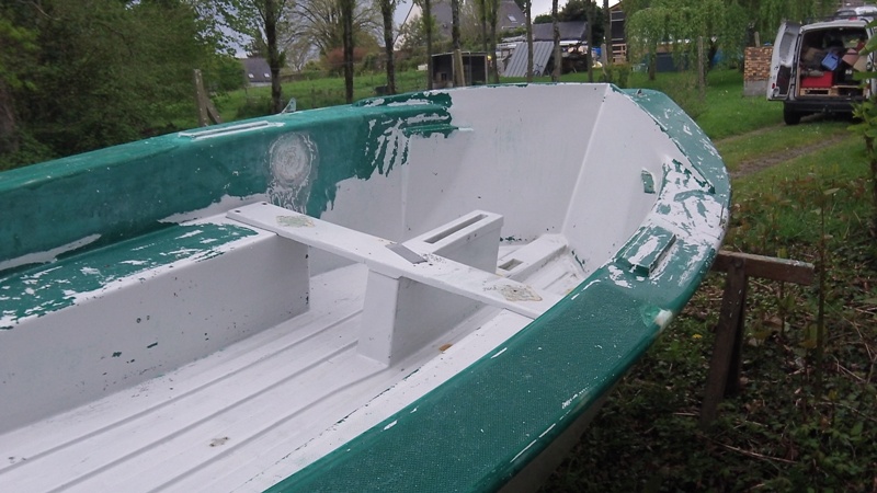

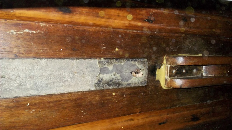

j'ai commencé les travaux sur les deux coques en même temps;sur le bois "SURPRISE" l'aileron veut plus naviguer dans cette position :( certainement un manque de courage de sa part :blink:
Re: FRICOTIN OUT pour 2012 22 Avr 2012 15:30 #22204
sur le plastique,j'ai essayé le décapage chimique pour bois :ermm: ,et bien curieusement çà fonctionne sans altérer le polyester ensuite un p'tit coup de ponceuse et il sera prêt pour une nouvelle peinture mais pas tout de suite,car les weekend sont courts ;)

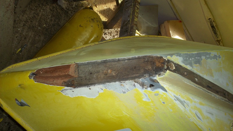

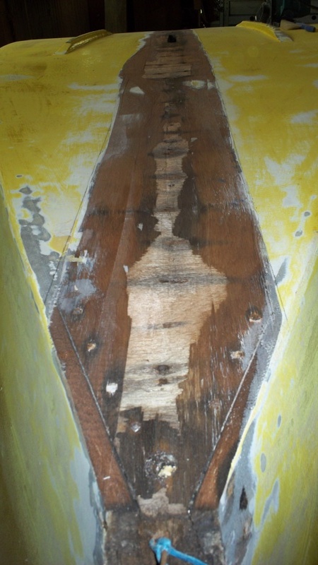

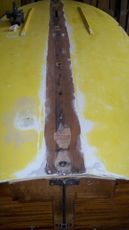

j'ai déquillé mon vaurien bois aujourd'hui :ermm:
Re: FRICOTIN OUT pour 2012 07 Mai 2012 18:44 #22473

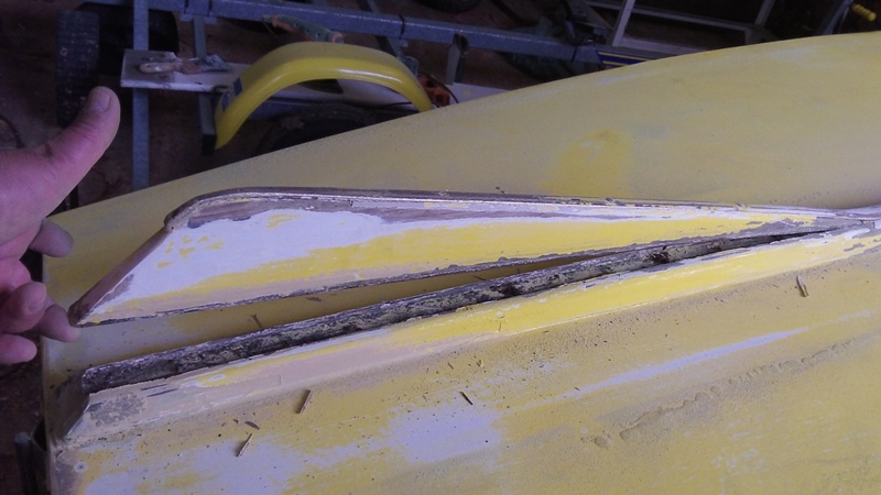

j'ai passé un coup de rabot électrique et poncer une bande d'environ 16 cm car le cp est pourri,et je souhaiterai coller avant de remettre une quille,une bande cp de 5mm pour consolider le fond,vous en pensez quoi?
Re: FRICOTIN OUT pour 2012 07 Mai 2012 18:45 #22474
vu avant,et oui j'ai du boulot sur l'étrave aussi

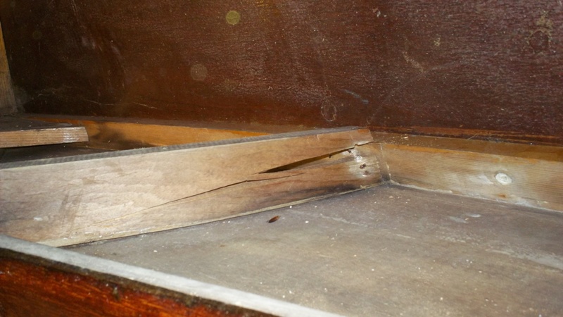

bien sur dans le lot,j'ai les lattes de planchers à reprendre aussi,maintenant j'ai une question,refaire un tableau arrière c'est du taff?

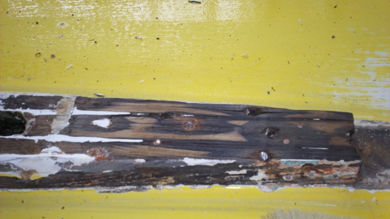

il y avait deux grandes vis sur l'étrave qui permettait d'attacher le bateau à une bouée,la rouille ayant fait son office,j'ai du mettre une heure pour retirer les maudites et pour conséquence,j'ai explosé la pièce d'étrave
Re: FRICOTIN OUT pour 2012 07 Mai 2012 18:57 #22478
Joli strike Yvon !
Tu préfères pas mastiquer au sinto bois ?
Re: FRICOTIN OUT pour 2012 07 Mai 2012 18:57 #22479
Pour conclure,je souhaite réaliser ces travaux avec de la PPU, pareil vous en pensez quoi ?
euh ! là je vais faire grincer certains,mais qu'elles sont les essences de bois pour ces différents pièces,
merci...........Yvon

Re: FRICOTIN OUT pour 2012 07 Mai 2012 20:04 #22483
  • Portrait de houlelala
salut yvon
pour la quille de houlelala, j' ai utilisé deux epaisseurs de planches de chene, j' en ai encore en stock, si tu en veux, tu passes, sinon en plus simple j' ai mis de côté il y a quelques années des chevrons sans noeuds,
et je peux te preter une petite raboteuse fixe,
les essences de bois, pour l"' etrave sur un besnard, c' est de l' acajou,
pour le collage la ppu c' est bien, l' epoxy c' est mieux
