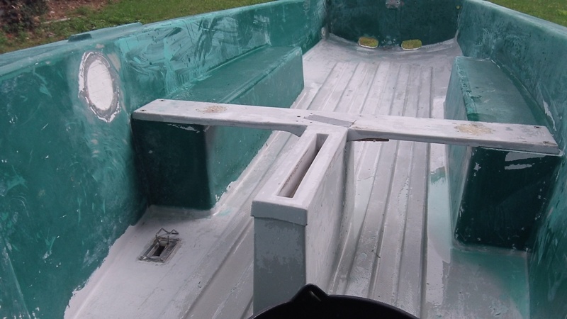

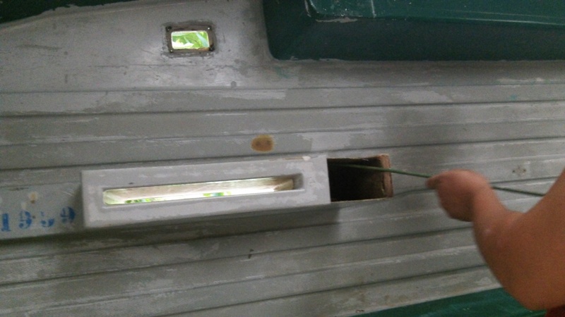

regardes sur cette photo,c'est le maudit chapeau rectangulaire qui n'est pas étanche
Re: FRICOTIN OUT pour 2012 10 Aoû 2012 19:13 #24113
sur celle-ci tu comprend mieux le principe de couvercle
Re: FRICOTIN OUT pour 2012 10 Aoû 2012 19:41 #24114
Eh ben voila , tartines bien de sika ton couvercle de tupeuvoire , les bavures ca part a l'acétone , donc tu peux y aller , et fais un beau cordon avec ton doigt mouillé
Re: FRICOTIN OUT pour 2012 10 Aoû 2012 20:10 #24116
à bientôt,merci pour les conseils ;)
Re: FRICOTIN OUT pour 2012 10 Aoû 2012 20:22 #24117
hey !
Tout à fait d'accord avec Mousse.
Sika, pour étancher, ne rien mettre dans l'intérieur du puit. Pour bien terminer un joint Sika et faire quelque chose de joli : tremper le doigt dans de l'eau mélangée avec du liquide vaisselle.
Après chaque navigation, ouvrir les trappes pour laisser sécher.
A la rigueur, je ferais même une trappe sur le côté du puit de dérive, pour l'ouvrir et justement faire sécher l'intérieur où tu as pris la photo.
J'envisage d'ailleurs sur mon V régate de faire une telle trappe sur le côté du puit de dérive pour bien faire sécher l'intérieur des caissons. Le séchage entre nav', c'est le secret de la longévité d'un bateau, toutes séries confondues.
Bonne vacance à toi aussi ;)

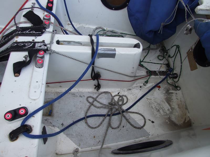

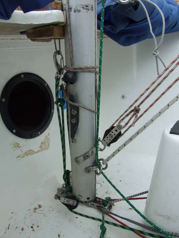

Maintenant c'est la question pour Thibault"je sens qu'il va criser"peux-tu m'expliquer comment vous fixez votre palan de foc? vous visser quelque-chose dans le fond de la coque ? j'ai beau regarder les photos et les indications espagnols je trouve rien,ou alors c'est moi qui vois rien :dizzy:
Re: FRICOTIN OUT pour 2012 24 Aoû 2013 17:35 #31644
tu veux une photo tonton ?
FRICOTIN OUT pour 2012 24 Aoû 2013 17:40 #31645
une autre ?
désolé pour la crasse , mais c'était son état d'achat :blink:
tu vois le bout du palan sous un autre angle
