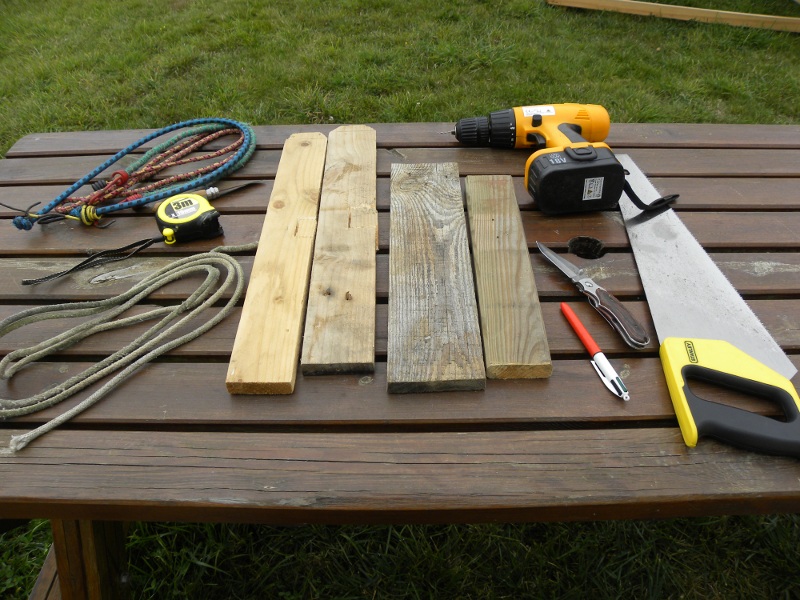

Re: mise a l'eau seul avec remorque 11 Oct 2011 16:17 #18203
  • maëldy

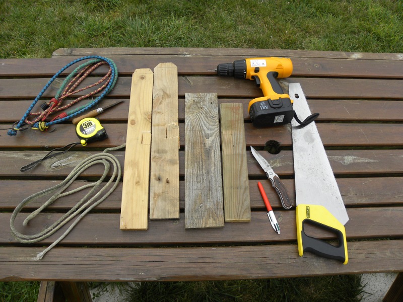

donc j'ai commencé a fabriquer un accesoire qui poura peut-etre me permetre de fairema mise a l' eau seul
je l' ai nommé la calle de V (ou calle deux V, je sais pas encore!)
donc il faut:
-4 plances de bois (palletes) :2 de 50cm de long et 2 de 40cm a peu pres
-un bout pas trop gros (de preference syntétique) de 2/3m
-un autre bout assé log et resistant
-un bout assé long qui acroche vautre vaurien par la proue (bout de remorquage)
-des élastiques (shandows)
-un vieu pneu ou de la grosse moquette
-des écrous (10)
-des boulons (10)
-des rondelles(10)
-et des vis en "crochet"(2)

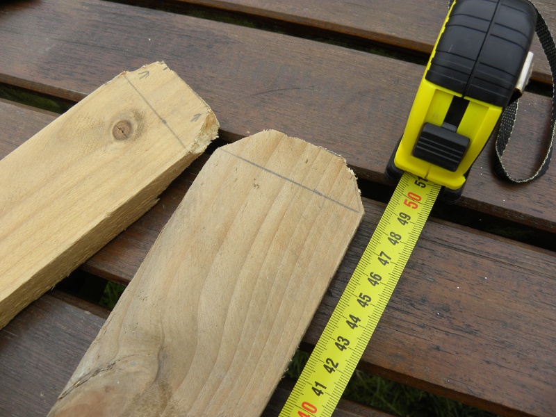

Re: mise a l'eau seul avec remorque 11 Oct 2011 16:21 #18204
  • maëldy

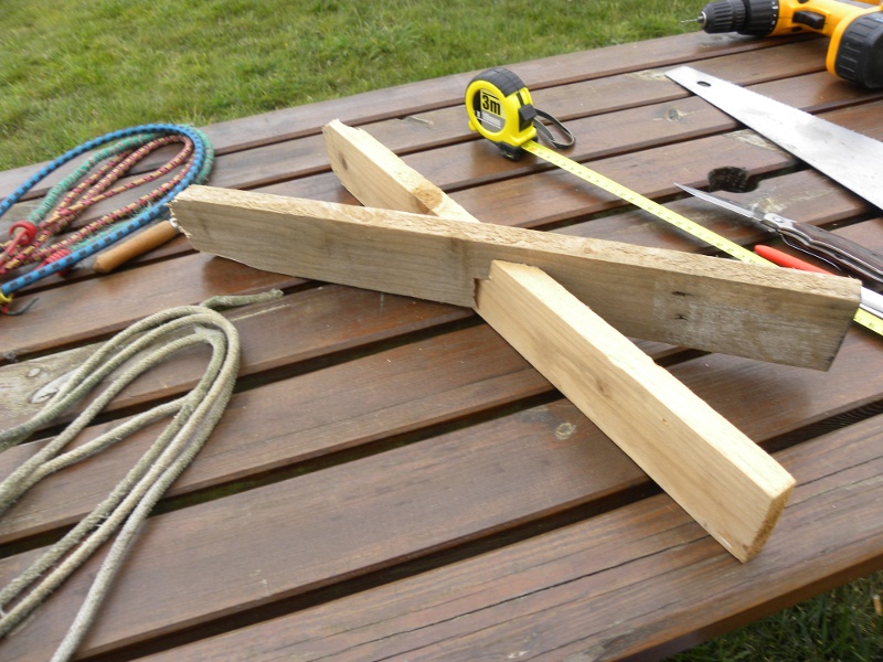

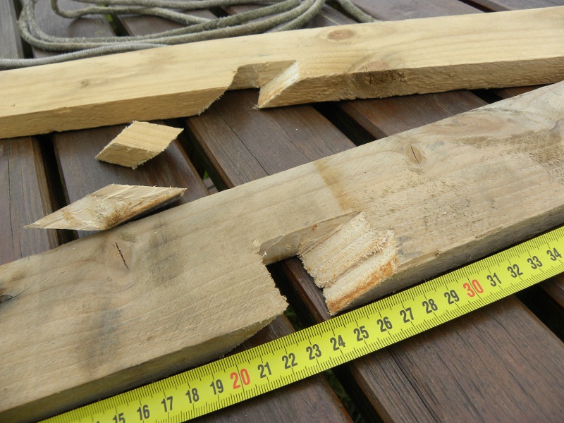

j' ai pris les deux bout de bois de 50cm et je les ai coupé les coins a une extremitée seulement, pour les deux
Re: mise a l'eau seul avec remorque 11 Oct 2011 16:26 #18205
  • maëldy
au milieu de ces deux plances j' ai coupé de biais dans le bois, par deux reprises(a environ 5cm, mais cela depent de l'aipaisseur de l' autre planche) j' jusque ai milieu de la planche(en largeur)
Re: mise a l'eau seul avec remorque 11 Oct 2011 16:29 #18206
  • maëldy
la coupe se fais de maniere que les deux planches puissent s' encastrer l' une dans l' autre en leurs milieux

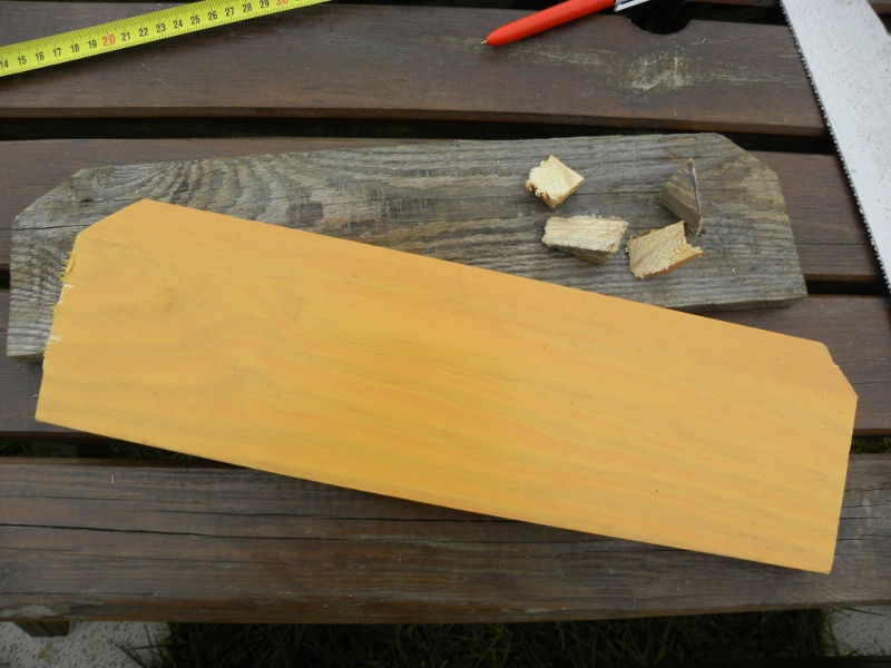

Re: mise a l'eau seul avec remorque 11 Oct 2011 16:33 #18207
  • maëldy
je m' occupe a présent des deux autres planches, je coupe les 2 coins du meme coté, cette fois.
Re: mise a l'eau seul avec remorque 11 Oct 2011 16:34 #18208
  • maëldy
et voila!
Re: mise a l'eau seul avec remorque 11 Oct 2011 16:36 #18209

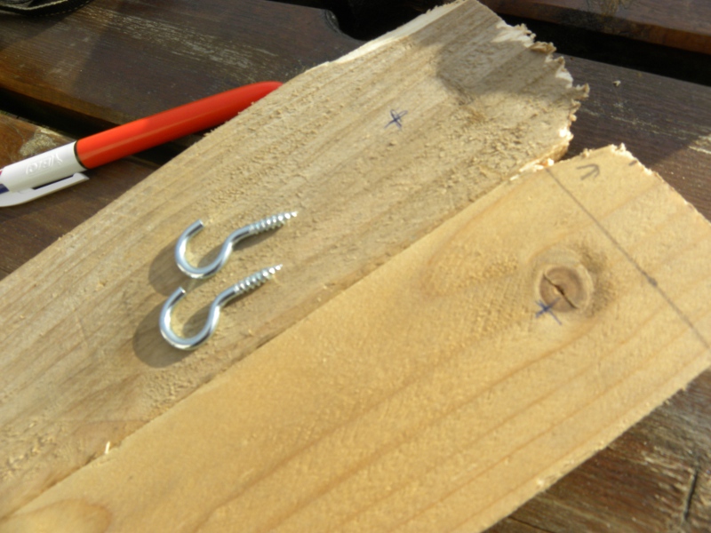

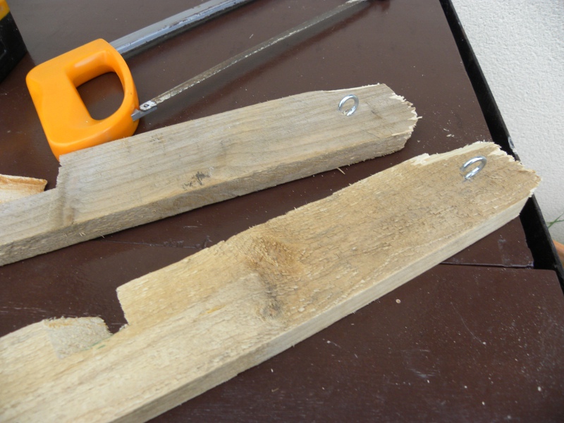

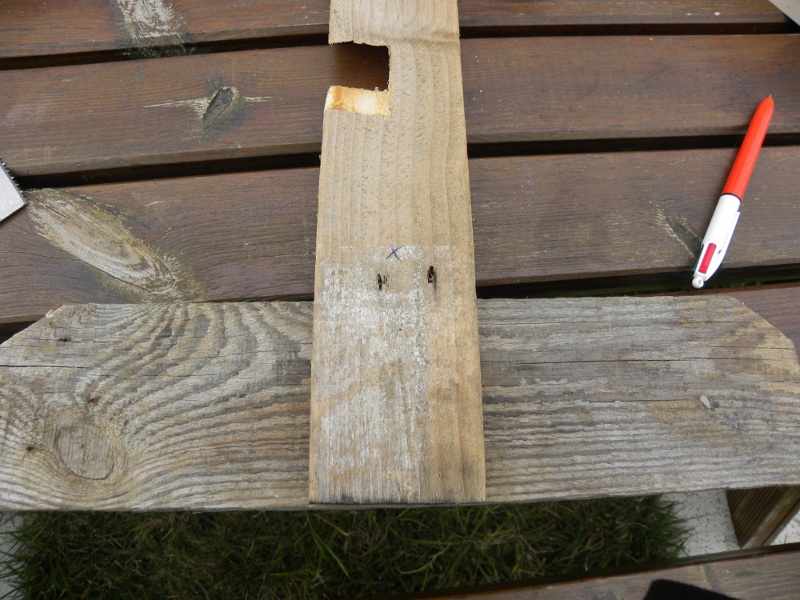

je re-prend les de planches de50 cm et je prépare 2 trous a 5 cm du bout et en largeur: au centre
Re: mise a l'eau seul avec remorque 11 Oct 2011 16:38 #18210
  • maëldy
puis j' enfonce les deux "vis crochet", l' ouverture vers le bas(ils doivent etres bien serres (quasiment pas d'ouverture):
personelement j' ai sié les pointes des vis qui dépassait, ce qui n' est pas obligatoire

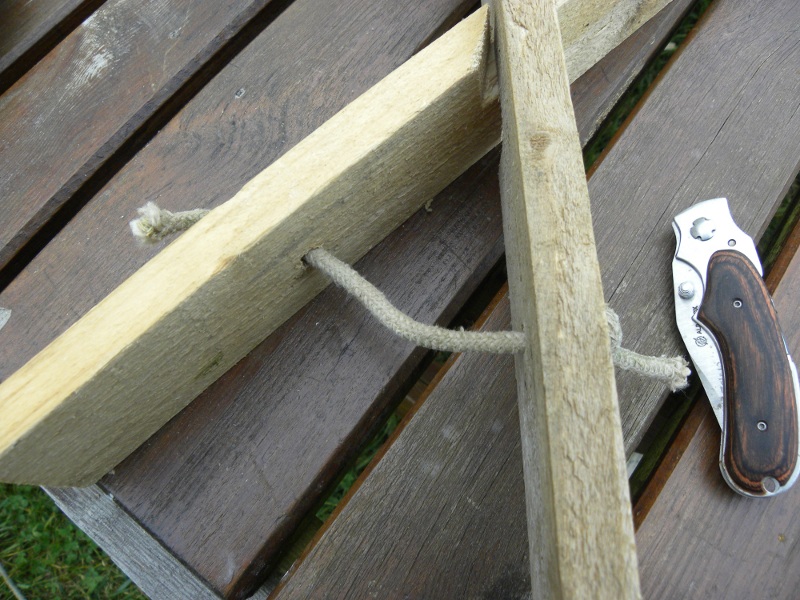

Re: mise a l'eau seul avec remorque 11 Oct 2011 16:43 #18211
  • maëldy
le place l' extremitée non arrondie d' une plance de 50cm au milieu d' une de 40cm, perpendiculerement (d' équerere)
et je fais une croix legerement au dessu de la plance de 40cm,au milieu de celle de 50cm
je fais la meme chause sur le deuxiemme morceau de 50cm par rapors au 2emme bout de 40cm
(en fait j' attribiue une planche de 50cm avec sa planche de 40cm, ca mache par paire)

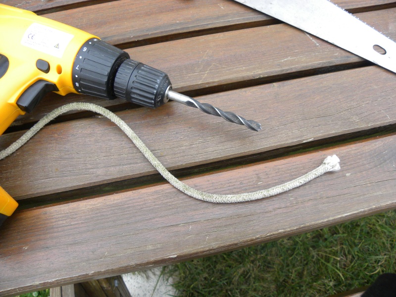

Re: mise a l'eau seul avec remorque 11 Oct 2011 16:45 #18212
  • maëldy

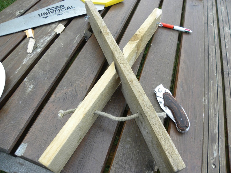

puis j' équipe ma perceuse d' une meche a peut-pres aussi grosse que le mon bout:
Re: mise a l'eau seul avec remorque 11 Oct 2011 16:49 #18213
  • maëldy
je perce sur la croix avec ma meche, dans les 2 planches de 50cm
et je coupe mon bout pour en avoire un morceau de 20-30cm
(je vous conseille de ne pas le nouer maintenant)
Re: mise a l'eau seul avec remorque 11 Oct 2011 16:50 #18215
  • maëldy
ca comence a prende forme, non?

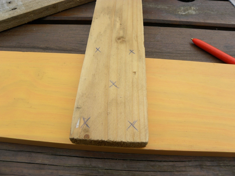

Re: mise a l'eau seul avec remorque 11 Oct 2011 16:57 #18217
  • maëldy

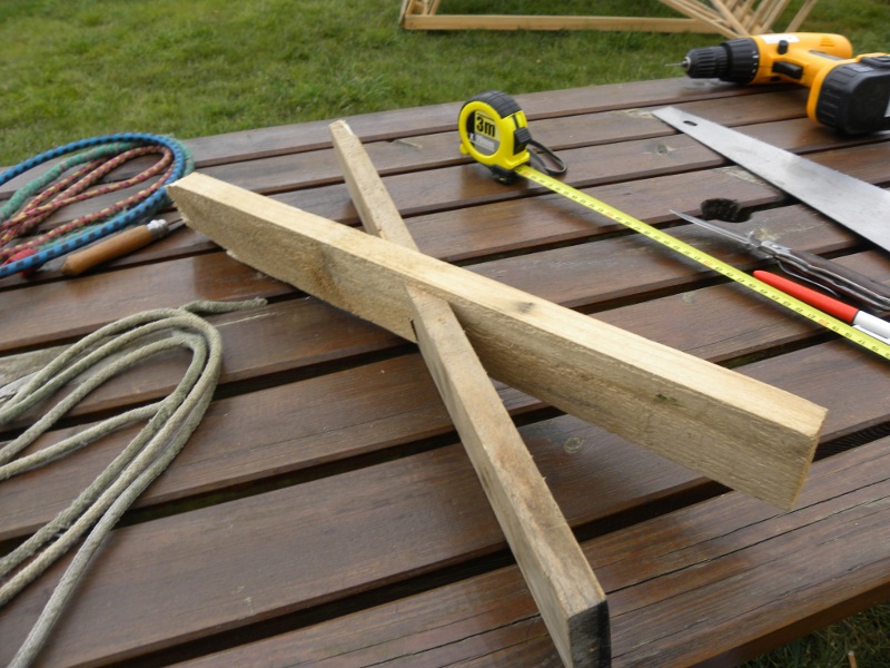

je place la plance de50cm sur selle de 40cm comme precedemment (au cente et perpendiculairement)
et je place5 croix: 2 en haut, 2 en bas et une au milieu
et je fais sur l' autre de 50cm avec l' autre de 40cm
(les coins coupes de la planche de 40cm sont orianté vers l' extremitée sans coins de celle de 50cm, tous orienté vers la meme direction)
