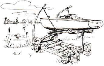

tiens,un autre système pour la mise à l'eau :lol: :lol: :lol:

mhhh tres ingenieux ce systeme( :boat1: = :avion: ) et merci pour tes conseils je finis en premier ma calle de V et si ca marche pas, je pence que je m' inspirerai de tes idées ^^

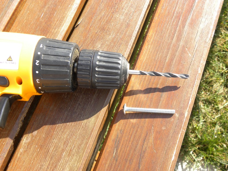

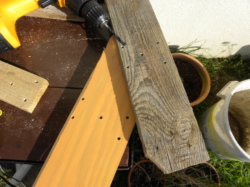

donc j'ai préparé vos 10 écrous, boulons et rondelles
et j' ai pris une meche adaptée aux écrous
Re: mise a l'eau seul avec remorque 17 Oct 2011 12:38 #18585
  • maëldy

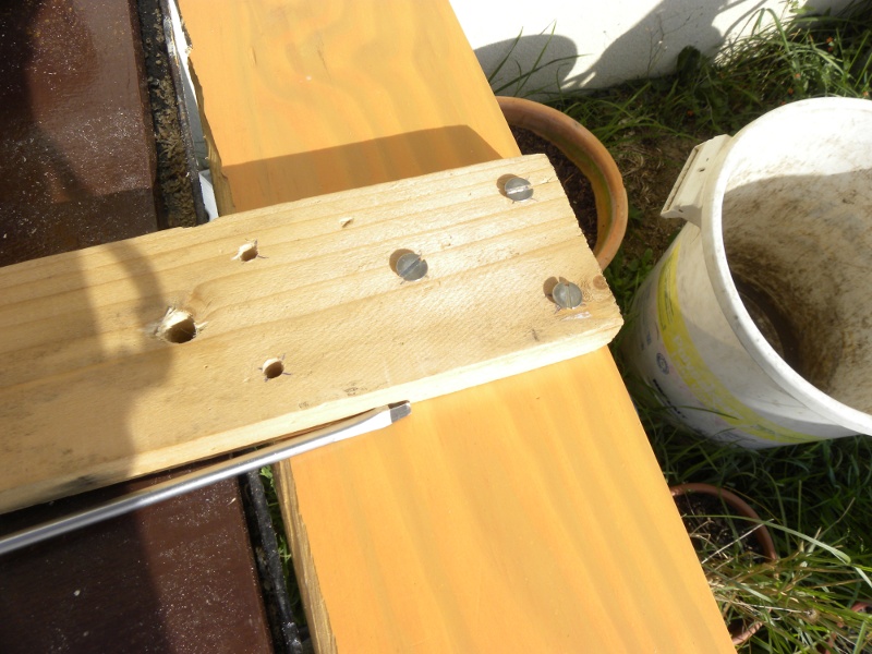

puis je perce 5 trous dans chaque planche de 50cm (au niveau des croix)
Re: mise a l'eau seul avec remorque 17 Oct 2011 12:43 #18586
  • maëldy

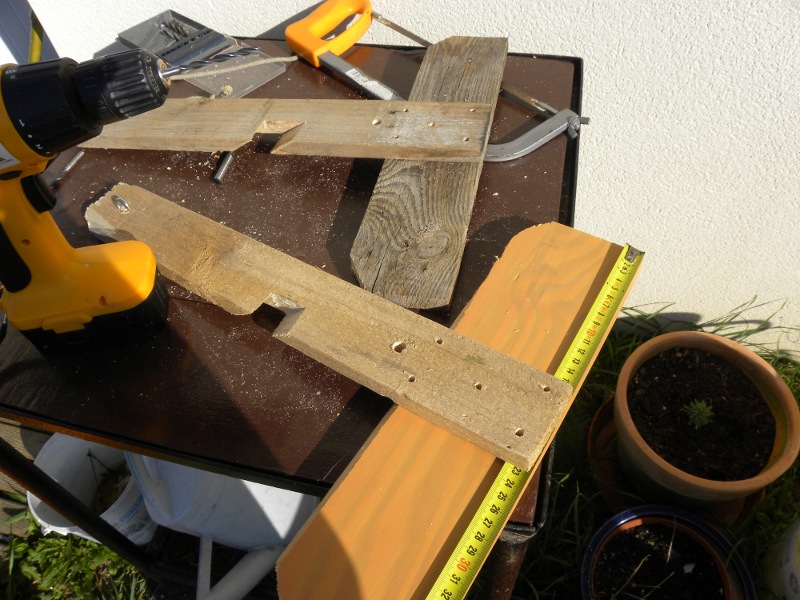

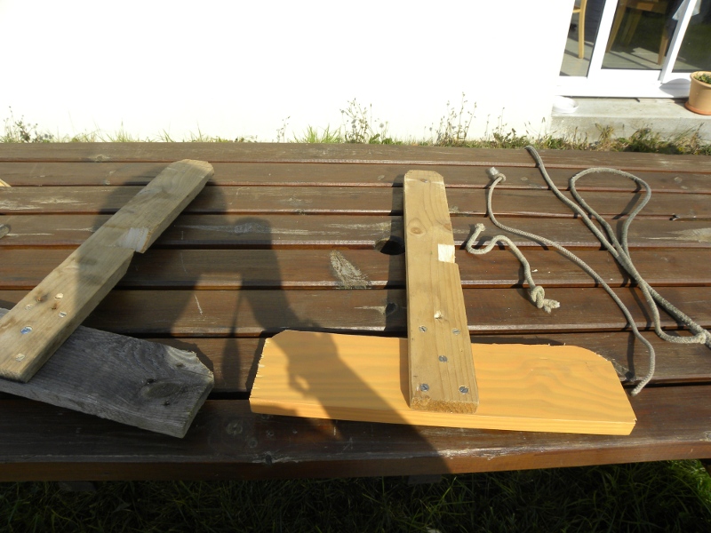

puis je place mes planche de 50 cm sur celles de 40 cm perpendiculairement et au centre de celles de 40
............................./!\ATTENTION/!\ ......................................
toujour faite en sorte que si, on plasse les daux parties cotes a cotes dans le meme sens; que les encoches soies aussi dans le meme sens

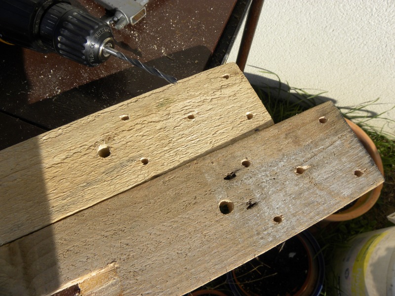

puis je reporte les trous de mes planches de 50cm sur celles de 40cm en percant un tout petit peu
après les avoir marquée je les perces
Re: mise a l'eau seul avec remorque 17 Oct 2011 12:48 #18588
  • maëldy

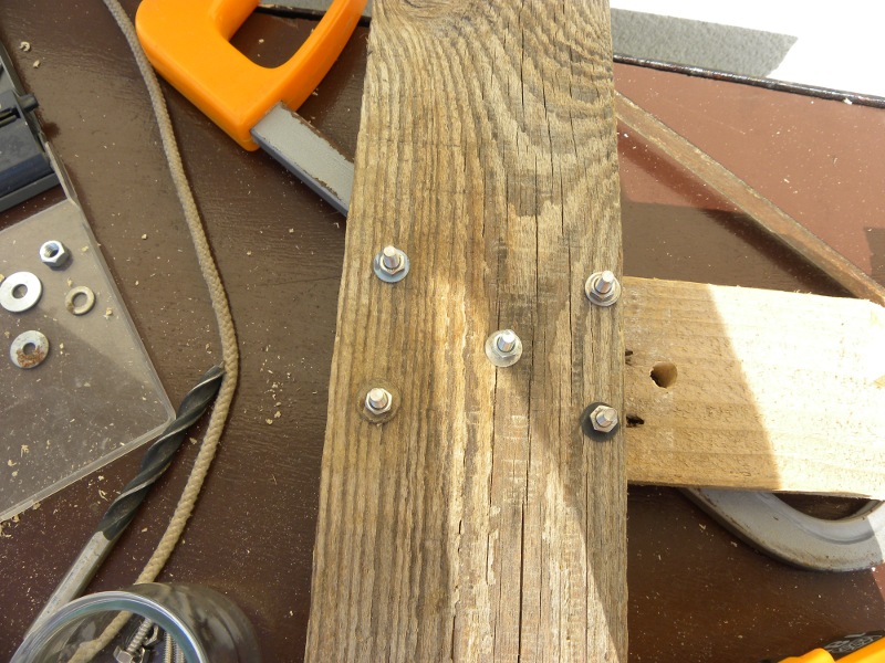

je les replaces comme au marquage et je place les écrous
Re: mise a l'eau seul avec remorque 17 Oct 2011 12:51 #18589
  • maëldy
puis je place les rondelles et les boulons
Re: mise a l'eau seul avec remorque 17 Oct 2011 12:52 #18590
  • maëldy
et je serre

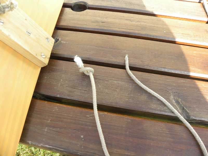

donc j' ai fais un noeud simple :
au extemitée des 2 bouts les plus courts

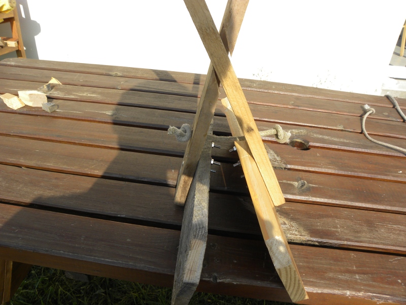

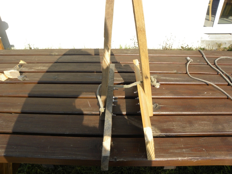

je ai placé les "T" a l' en vers(l' ensemble des deux planches) l' une contre l' autre, coté boulon et rondelle contre coté booulon et rondelle
puis j' ai passé le bout le plus court dans les deux trous que j' ai fais en bas
Re: mise a l'eau seul avec remorque 18 Oct 2011 12:24 #18629
  • maëldy
et je fais un deuxemme noeud simple a l' autre bout
et j' enboite les deux "T" inversé

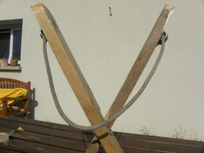

je prend celui de 60 cm et, pareil, un noeud simple a une extremitée
Re: mise a l'eau seul avec remorque 18 Oct 2011 12:28 #18631
  • maëldy
je le passe dans les deux "vis crochet" dans le meme sens et je le referme (de la meme maniere) avec une noeud simple
