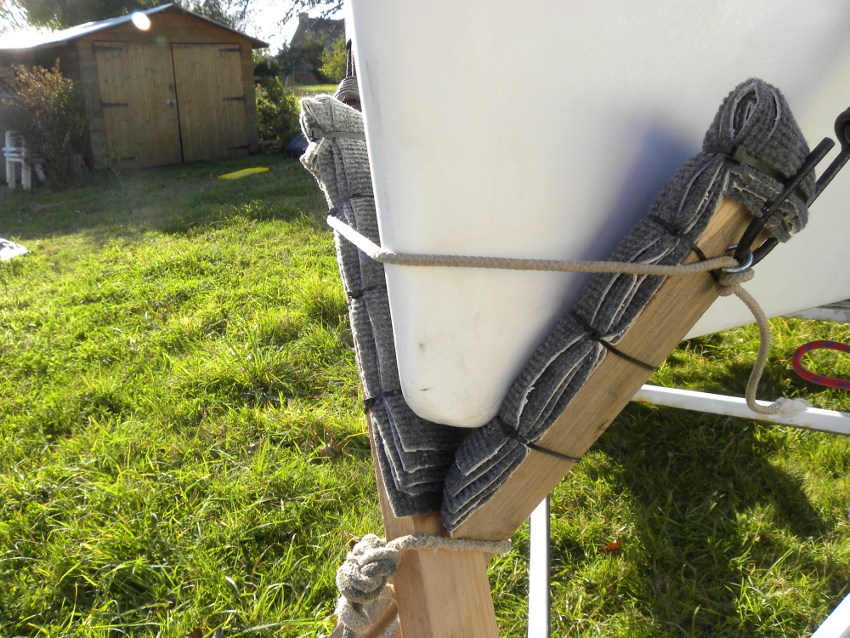

Re: mise a l'eau seul avec remorque 06 Déc 2011 13:32 #19677

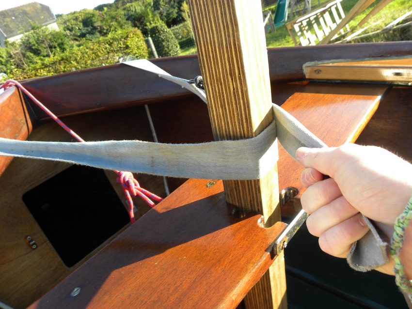

  • maëldy

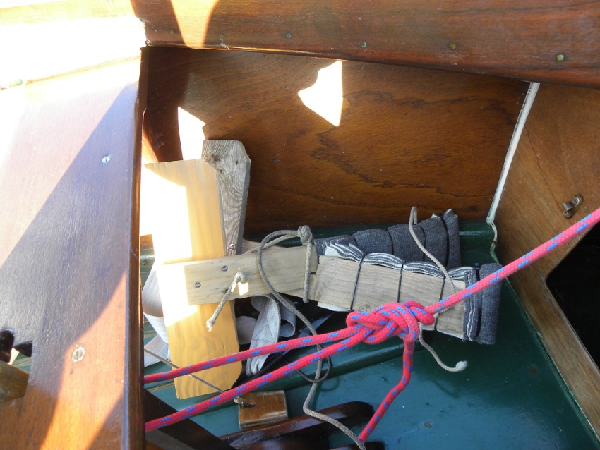

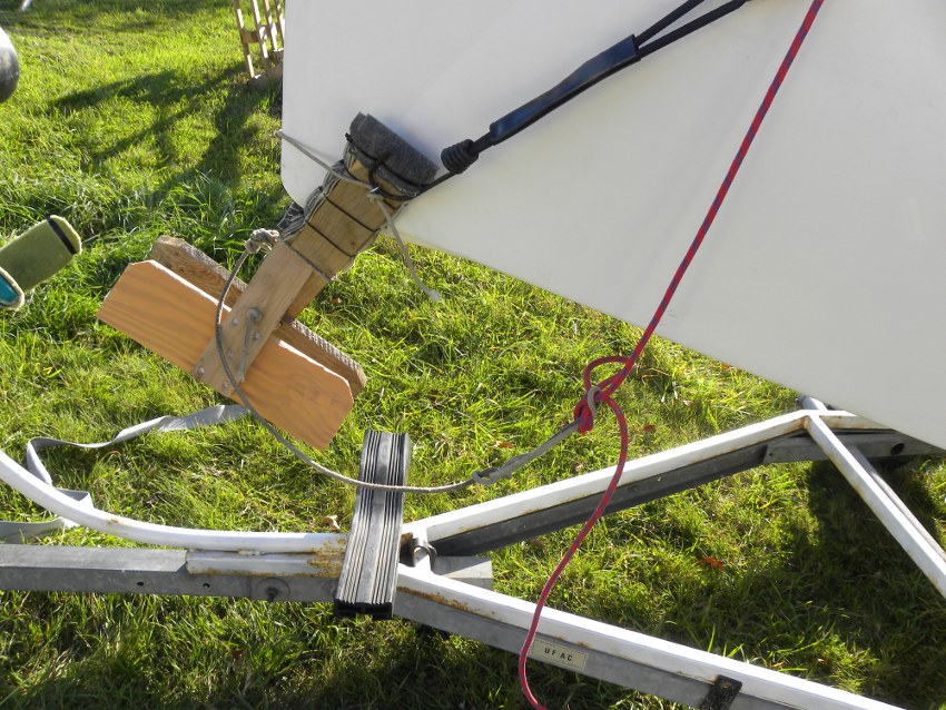

puis j' ai tiré sur les sangles
Re: mise a l'eau seul avec remorque 06 Déc 2011 13:37 #19678
  • maëldy
bien fort!
Re: mise a l'eau seul avec remorque 06 Déc 2011 13:40 #19679
  • maëldy
de maniere a ce que la calle se mette juste un peu en retrait par raport au bout de la coque (question de stabilitée)
Re: mise a l'eau seul avec remorque 06 Déc 2011 13:46 #19680

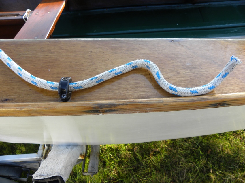

  • maëldy

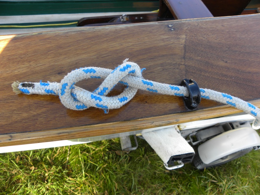

j' ai également pris un bout que j' ai passé dans deux anneaux situé vers l' ariere de mon V
Re: mise a l'eau seul avec remorque 06 Déc 2011 13:47 #19681
  • maëldy
et hop un ptit noeud de huit

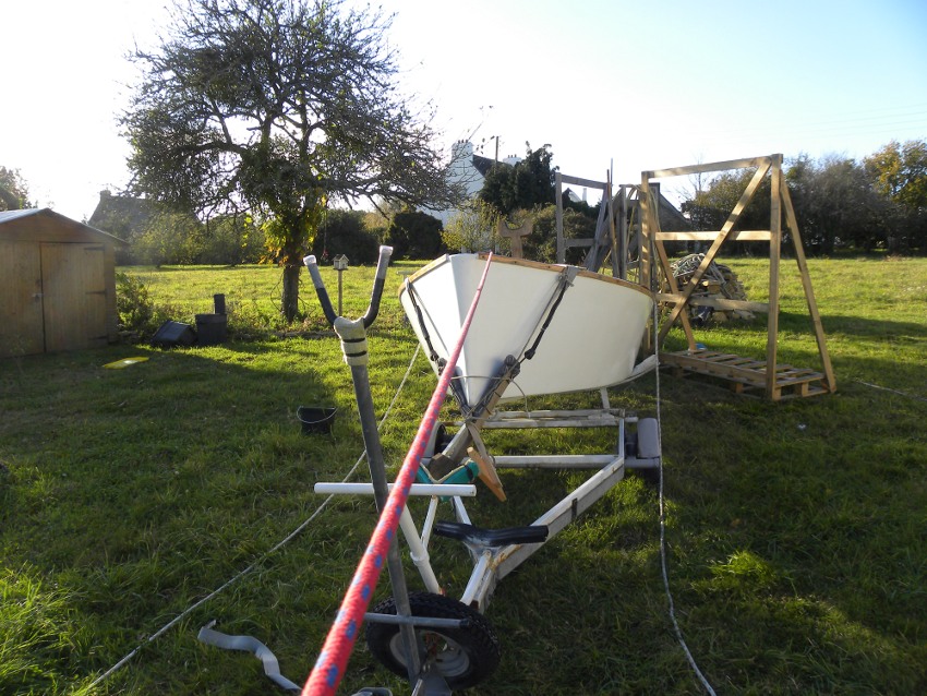

Re: mise a l'eau seul avec remorque 06 Déc 2011 13:50 #19682
  • maëldy
et voila!

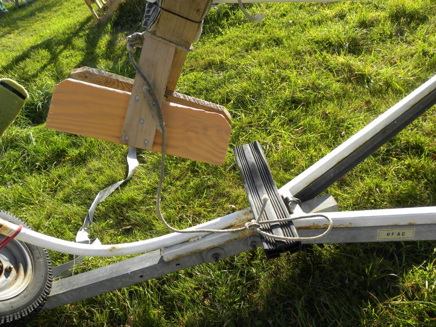

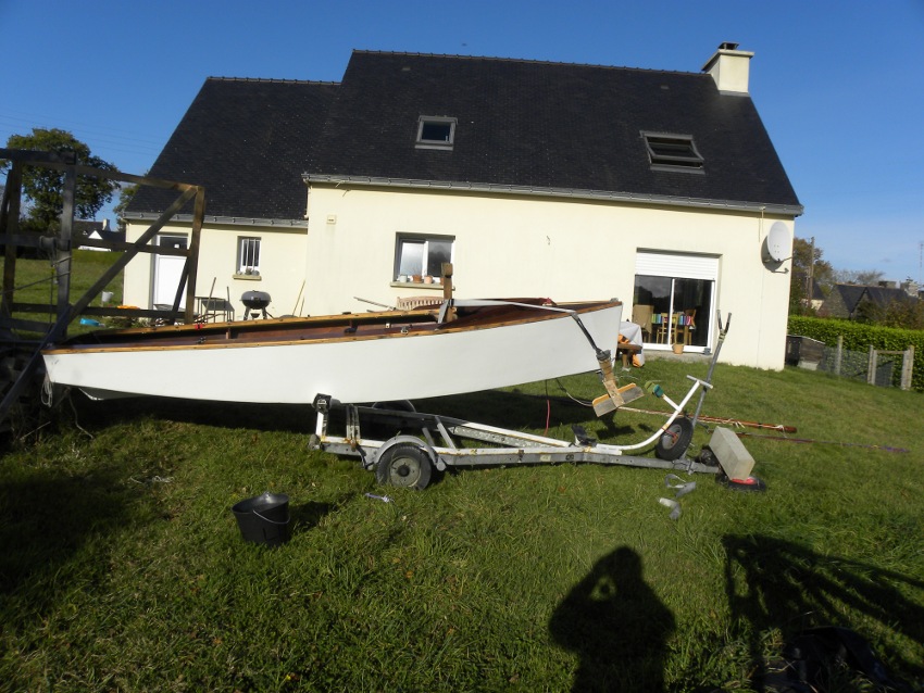

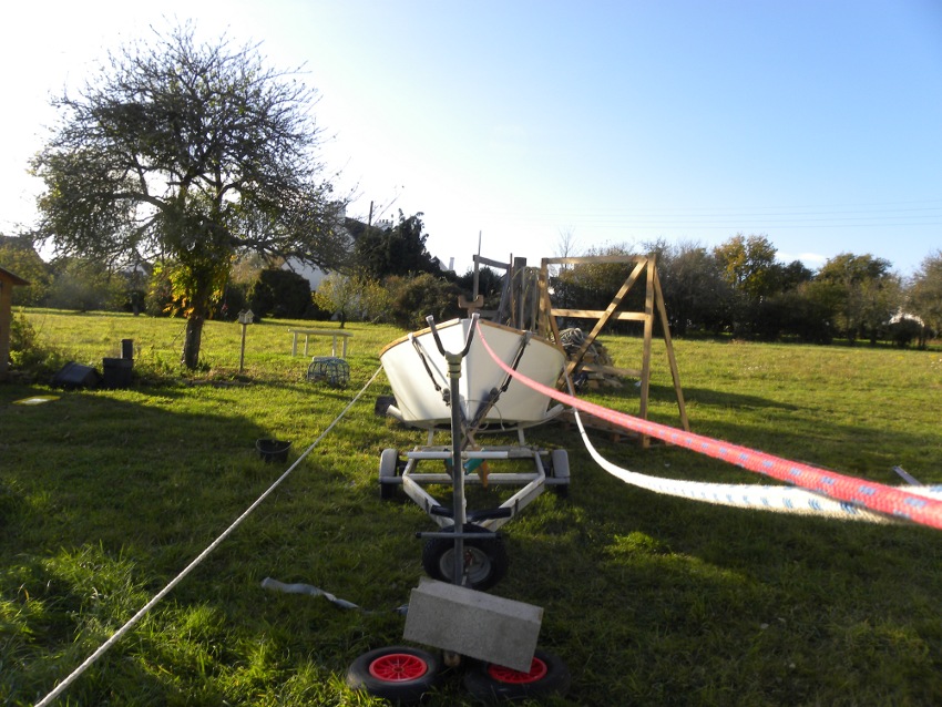

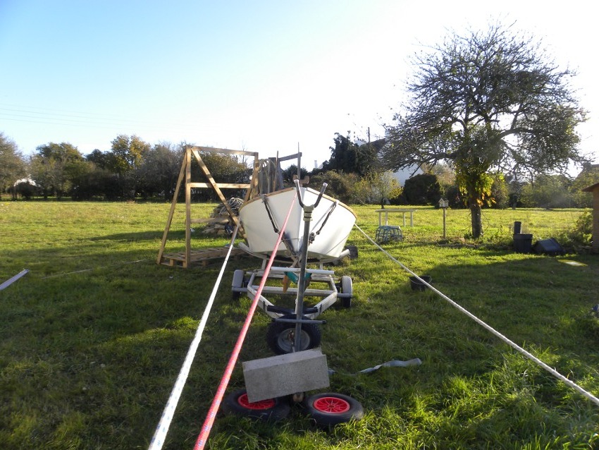

Re: mise a l'eau seul avec remorque 06 Déc 2011 13:55 #19684
  • maëldy
UTILISATION
une fois la calle mise, je peut lacher bon bateau mais en continuant a tenir le bout d' amarage et celui qui passe par les deux anneaux dans une main et a remonter ma remorque de mise a l' eau avec l' autre

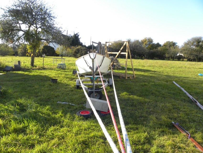

Re: mise a l'eau seul avec remorque 06 Déc 2011 16:17 #19692

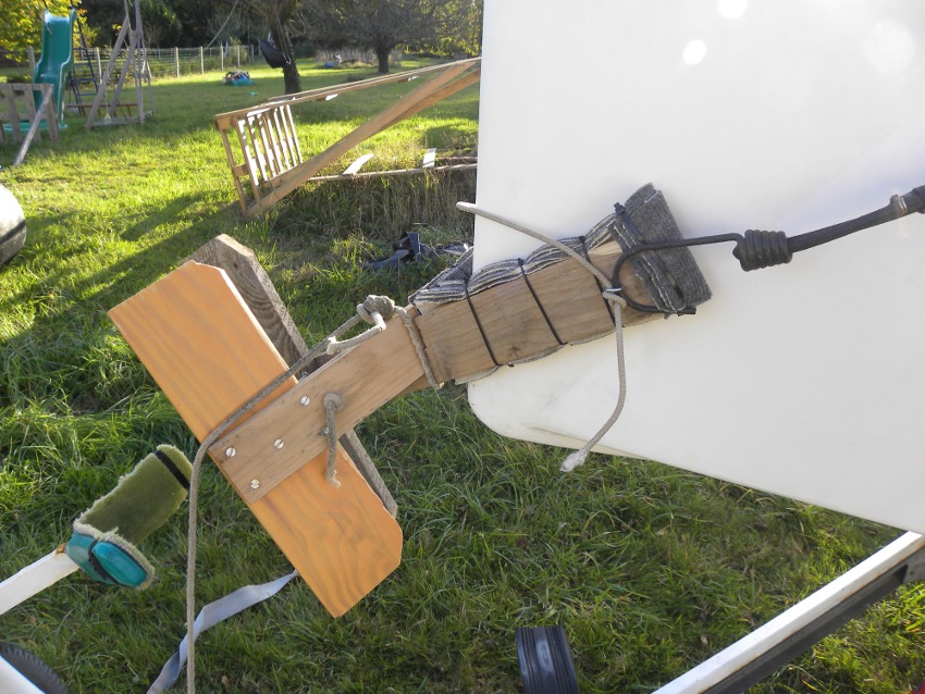

  • maëldy
si mon V s' écarte de ma calle (vers le large), je tire sur le bout d' amarrage pour le coinser
Re: mise a l'eau seul avec remorque 06 Déc 2011 16:23 #19693
  • maëldy
comme ca je peut évuiter qu' il aille vers la droite ou la gauche (et oui je suis encore a terre)
enfin du moin, je peut imobiliser l' avant en tirant sur le bout d' amarage, mais l' arière est toujours libre.
c' est la toute l' utilitée du bout passant par les deux anneaux: incliner le V ... en gros, cela resanmble au reines d' un cheval :03:
Re: mise a l'eau seul avec remorque 06 Déc 2011 16:29 #19694
  • maëldy
donc, des que je m' apercois que mon V s' éloigne: je tire sur le bout d' amarage = l' avant du bateau est bloqué,
si l' ariere s' aproche de moi vers la droite: je m' arete, pose ma remorque et tien le bout d' amarage et le bout(reinne) de ma droit avec ma main droite, et avec ma main gauche, je tire = mon V se replasse corectement

Re: mise a l'eau seul avec remorque 06 Déc 2011 16:43 #19696
  • maëldy
et inversement si l' arière s' approche de moi vers la gauche, je tien avec la main gauche les deux bout (d' ammarage et celui relié a l' anneau de tribord)
et je tire sur le droit = il est en place !
PS: j'ai bien galéré pour prendre cette photo: je tenais l' appareil a une main,et avec l' autre, les deux autres bouts(d' amarage et celui relié a l' anneau de tribord) pour tirer sur le bout de droite, il ne me restai que mon pied(avec un noeud) et le tout en étant en équilibre sur le pied qui me restai :mad3: :roquettes:
Re: mise a l'eau seul avec remorque 06 Déc 2011 16:47 #19697
  • maëldy
RENGEMENT
donc après avoir remonté ma remorque, je peut revenir, je range le bout d' ammarageou j' en ai l' habitude
et je bout relié aux anneaux dans l' abri, j' enlaiverai les noeud de huit en cour de route (au large)
Re: mise a l'eau seul avec remorque 06 Déc 2011 16:49 #19698
  • maëldy
et pour enlever la calle, en sachant qu' on a les pieds dans l' eau il sufit juste que je la tire vers le haut, elle opose peu de résistance
Re: mise a l'eau seul avec remorque 06 Déc 2011 16:52 #19699
  • maëldy
je retire un crochet d' une des sangles et je le range
Re: mise a l'eau seul avec remorque 06 Déc 2011 16:57 #19700
  • maëldy
au final, il reste la, a portée de main tout le temps que je suis en mere (le petit bout qui fais le noeud au milieu peut servire a attacher la calle ..... quelque part! )
et des que je m' aprete a revenir sur terre, je peut préparer les noeuds de huit et repasser les sangles autour du mat pour m' apreter a aller chercher ma remorque de route
