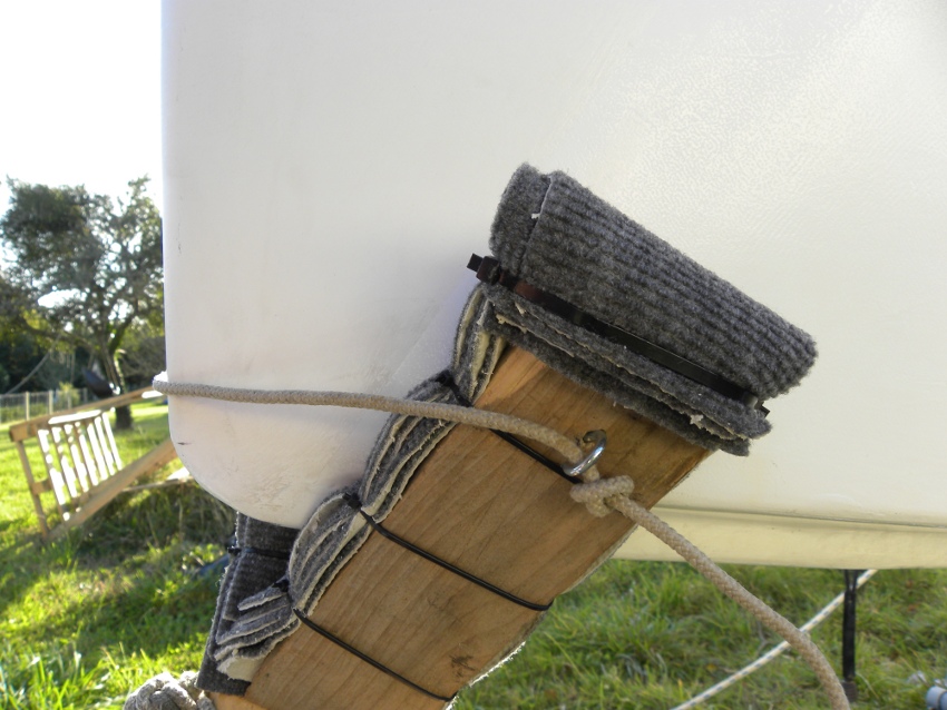

  • maëldy

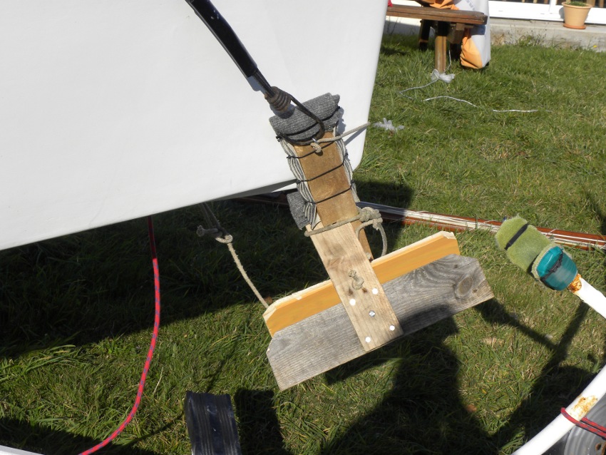

donc avec un peu de retard: voici la suite; les réglages
j' ai reglé le serrage de ma calle sur l' avant de l' étrave de mon V grace au bout du bas (j' ai vraiment bien serré)
Re: mise a l'eau seul avec remorque 05 Déc 2011 22:08 #19660
  • maëldy

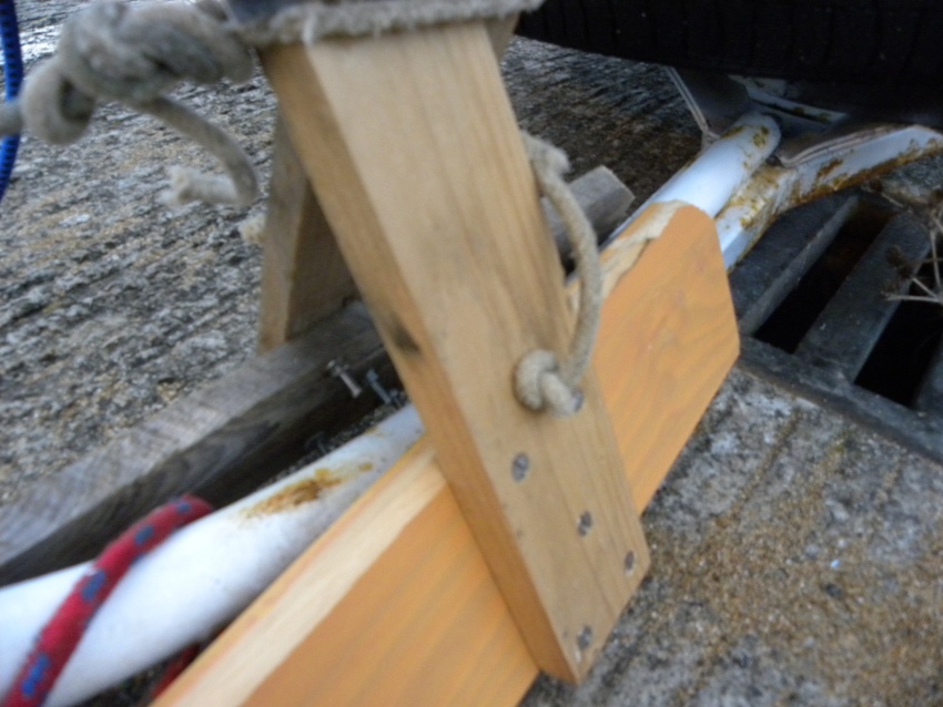

j' ai également réglé l' inclinaison de ma calle grace au bout du haut:
Re: mise a l'eau seul avec remorque 06 Déc 2011 13:22 #19673
  • maëldy
j' ai aussi bien resseré mon noeud du milieu

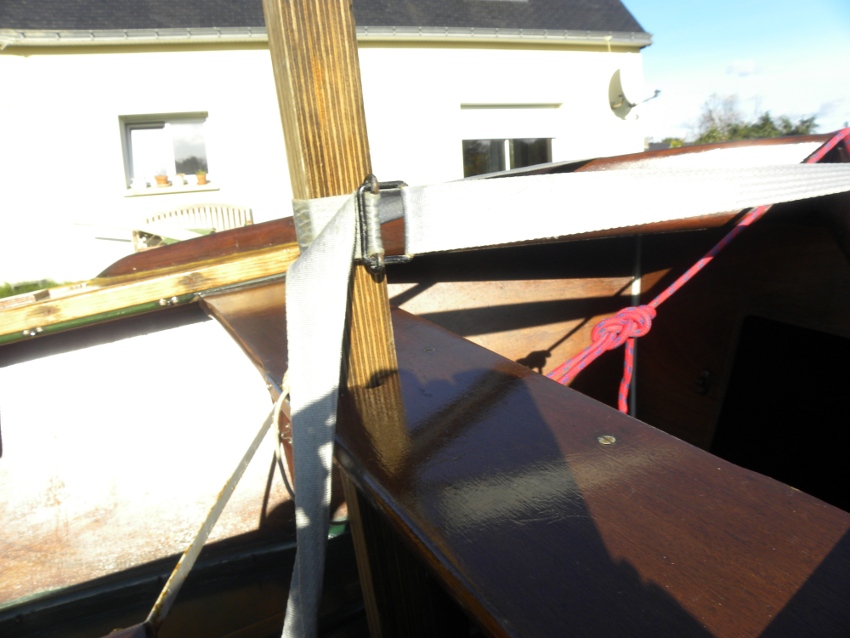

j' ai ensuite passé deux sangles de deriere le mat a la proue
Re: mise a l'eau seul avec remorque 06 Déc 2011 13:25 #19675
  • maëldy
de la maniére suivante :

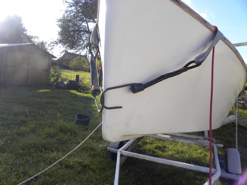

Re: mise a l'eau seul avec remorque 06 Déc 2011 13:27 #19676
  • maëldy
j' ai ensuite attaché ma calle avec les deux crochets par les "vis crochet"
