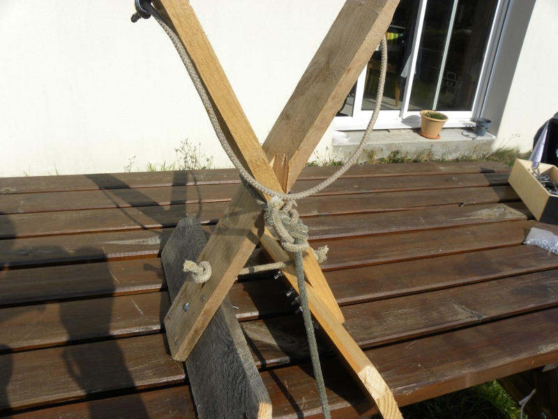

et enfin je prend celui de 2 m et je fais un noued assé sere au croisement de deux planches (la j' ai fais un double noeud de huit) tout en laissant le maximum de longeur

ça à l'air fini;mais je vois toujours pas comment fonctionne ton système :ermm: :ermm:
Re: mise a l'eau seul avec remorque 18 Oct 2011 13:31 #18635
J'ai l'impression que le but est de poser l'étrave du V dessus pour "maintenir le V" en sposition le temps d'aller chercher la remorque.
Re: mise a l'eau seul avec remorque 18 Oct 2011 16:12 #18641
  • maëldy
cette partie la est persque finie mais elle ne poura pas maintenir seul le vaurien, alors qu' il y as des vagues il ne reste plus grand chose a faire mais vu que je suis a l' internat je ne peut bosser sur ca que le week-end :mad3:

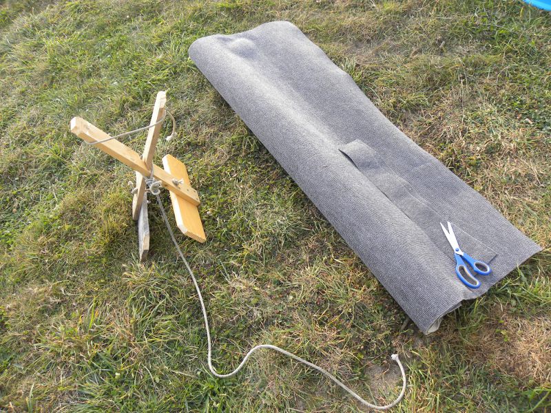

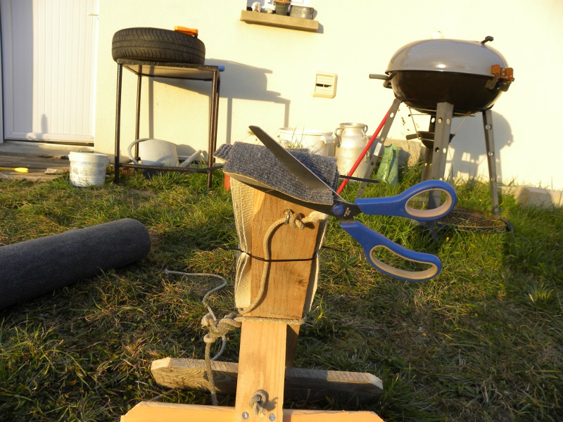

et la suite! je me suis muni d' une paire de siseaux et d' une moquette
[img]http://www.asvaurien.fr./media/kunena/attachments/legacy/images/DSCN4685.JPG[/img]

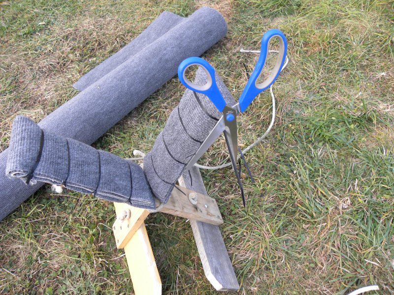

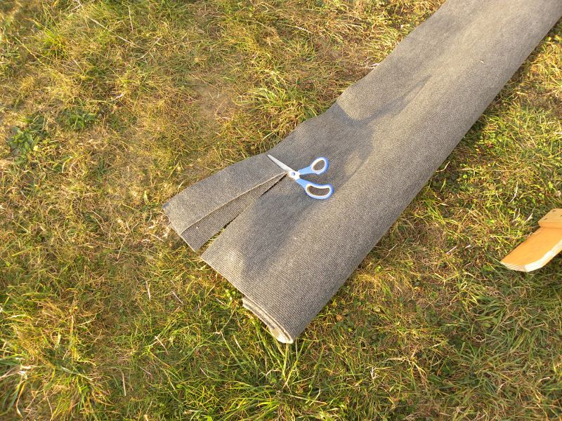

Re: mise a l'eau seul avec remorque 23 Oct 2011 22:10 #18754
  • maëldy
et j' ai découpé un morceau de 10x35 cm a peu près
[img]http://www.asvaurien.fr./media/kunena/attachments/legacy/images/DSCN4686.JPG[/img]
Re: mise a l'eau seul avec remorque 23 Oct 2011 22:13 #18755
  • maëldy
je l' ai reporté 9 fois (pour en avoir 10)
[img]http://www.asvaurien.fr./media/kunena/attachments/legacy/images/DSCN4687.JPG[/img]
Re: mise a l'eau seul avec remorque 23 Oct 2011 22:15 #18756
  • maëldy
de manière a avoire assé d' épaisseur
[img]http://www.asvaurien.fr./media/kunena/attachments/legacy/images/DSCN4689.JPG[/img]

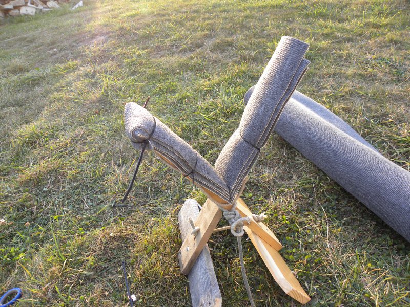

Re: mise a l'eau seul avec remorque 23 Oct 2011 22:16 #18757
  • maëldy
j' ai coupé les extremitées
[img]http://www.asvaurien.fr./media/kunena/attachments/legacy/images/DSCN4692.JPG[/img]
Re: mise a l'eau seul avec remorque 23 Oct 2011 22:18 #18758
  • maëldy
de manieère a ce que les "vis crochets" soient libres
[img]http://www.asvaurien.fr./media/kunena/attachments/legacy/images/DSCN4693.JPG[/img]

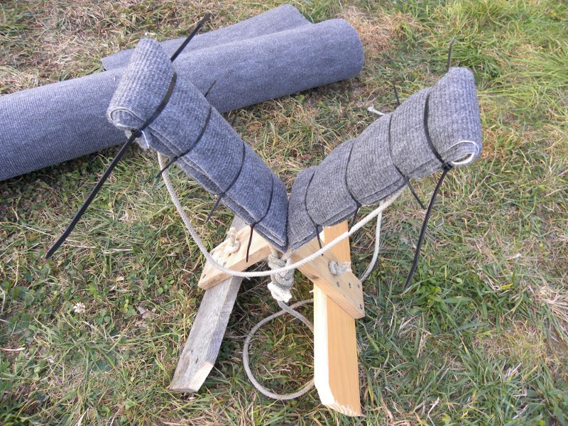

Re: mise a l'eau seul avec remorque 23 Oct 2011 22:19 #18759
  • maëldy
puis j' ai commencé a attacher
[img]http://www.asvaurien.fr./media/kunena/attachments/legacy/images/DSCN4691.JPG[/img]
Re: mise a l'eau seul avec remorque 23 Oct 2011 22:21 #18760
  • maëldy
l' attache a l' extremitée maitien la moquete repliée
[img]http://www.asvaurien.fr./media/kunena/attachments/legacy/images/DSCN4694.JPG[/img]

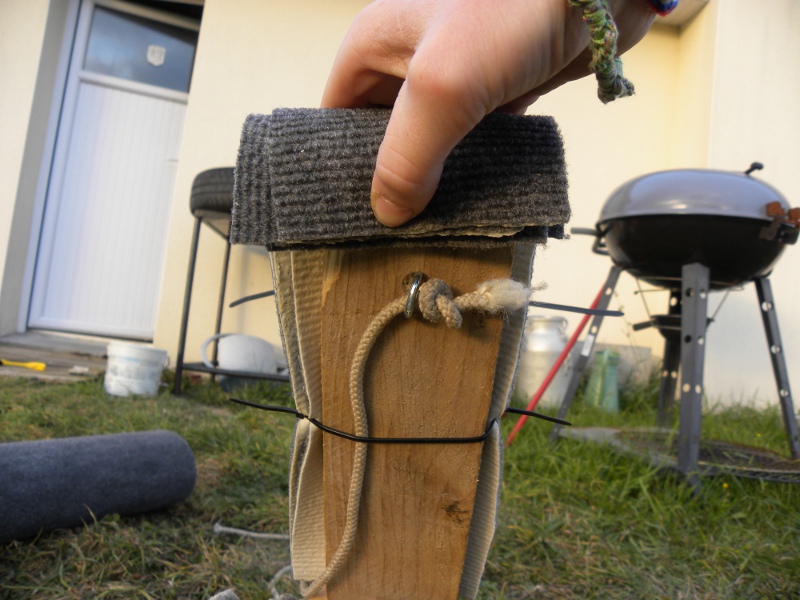

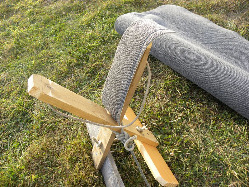

Re: mise a l'eau seul avec remorque 23 Oct 2011 22:22 #18761
  • maëldy
j' ai bien serré, j'ai coupé
[img]http://www.asvaurien.fr./media/kunena/attachments/legacy/images/DSCN4695.JPG[/img]

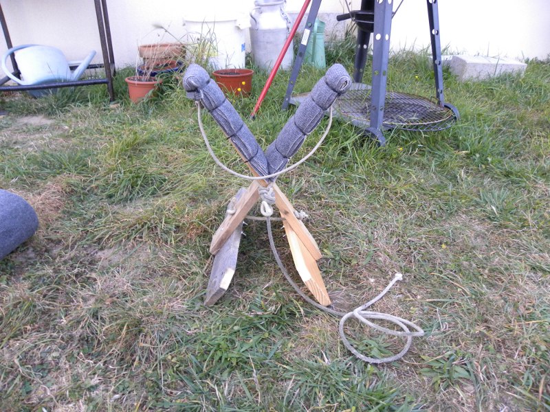

Re: mise a l'eau seul avec remorque 23 Oct 2011 22:23 #18762
  • maëldy
et voila !
[img]http://www.asvaurien.fr./media/kunena/attachments/legacy/images/DSCN4696.JPG[/img]
Re: mise a l'eau seul avec remorque 24 Oct 2011 14:11 #18772
salut,ton idée n'est pas mal,mais plus adaptée je penses,à un bateau ayant une carène en V ;) ;)
du style 420,470 où 5o5;car le vaurien,en dehors de sa quille,est pratiquement plat ;) ;)
as tu fait un essai pendant le weekend :whist: :whist:
Re: mise a l'eau seul avec remorque 24 Oct 2011 14:55 #18775
  • maëldy
t' inquiète, j' y ai pencé elle ce metera a l' avant , la ou ce n' est pas plat maintenant, il ne reste plus que les réglages, l' installation le 2 bouts et de 2 sandow (élastiques) sur le V et la pratique

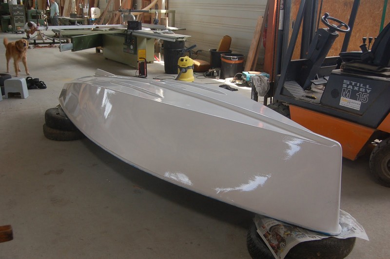

Re: mise a l'eau seul avec remorque 24 Oct 2011 19:42 #18788
tiens,v'là la photo d'un bihoré en restauration;c'est presque plat entre les 2 cotés du fond ;) ;)

Re: mise a l'eau seul avec remorque 24 Oct 2011 20:28 #18790
c'est un jeune de 16/17 ans à l'époque qui à entièrement refait ce bateau que ses parents voulaient mettre à la décharge :( :( :(
maintenant,il à chopé le virus de la restauratio,et à commencé à refaire un X4 :lol: :lol:
bref,un ptit jeune qui n'à pas eu peur de retrousser les manches,ça fait plaisir 8-) 8-)
