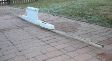

Pour vous amuser ,voici ce qui me reste de mon premier Vaurien , mais le profil de la quille n'était pas top !

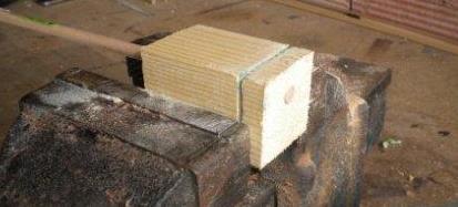

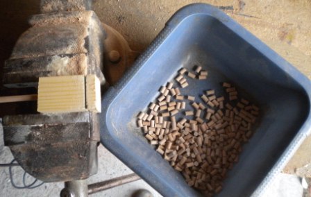

VOICI LE PETIT OUTIL POUR FABRIQUER LE BOUCHONS ON FAIT AVANCER LE TOURILLON Ø 6mm dans un trou percé à Ø6.5mm ,la distance entre l'extremité et le trou de scie correspond à la longueur voulue puis on scie , on scie etc...
Re: Mat et voiles neufs 22 Jan 2012 12:28 #20511
je voulais dire entre l extrémité et la fente du trait de scie ,mais, vous avez compris :tongue:

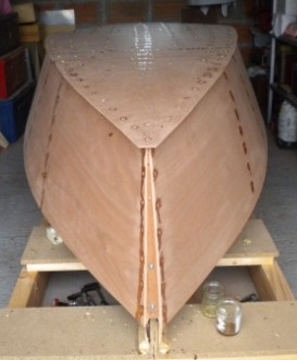

Sur la coque : le fond et les bordés ont préalablement été percés à l'endroit recevant la vis Ø 4mm .
Les longueurs de vis à bois sont choisies pour prendre en compte l'épaisseur du taquet qui protége le bois de la marque de la tête de vis (lui même protégé par un scotch pour ne pas adérer au panneau)et de façon à ne jamais traverser la matière dessous entièrement c'est à dire les cadres , les serres, les lattes .
Une fois sec on retire les vis et on reperce chaque trou à Ø 6.3 mm avec un foret qui coupe bien et un tube libre qui sert de butée correspondant en longueur au bouchon + 1mm .
