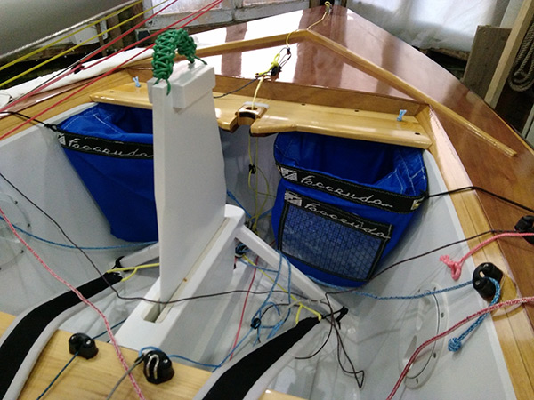

Olivier, futur vaurien, j'espère qu'il flottera 05 Jan 2017 18:51 #49580
  • voilier
  • Messages : 276
  • Remerciements reçus 179
J'ai installé les bailles à spi en fin d'année.
:f1:
Quand je repense au temps que je passais dans le garage (même sous la tente chauffée) : 1h, 2h tous les soirs après le boulot et le WE, il y a 1 an, à couper/coller des pièces de bois... Et que je vois le temps que je mets à faire les bricoles qui restent...
Bon, c'est vrai que malgré l'envie de mettre à l'eau, les températures frisquettes ne m'incitent pas à me presser.
FRA36395
