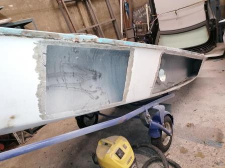

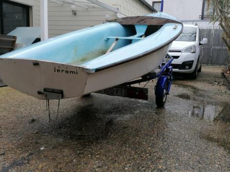

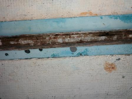

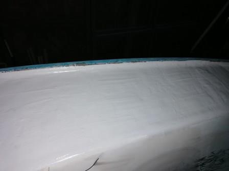

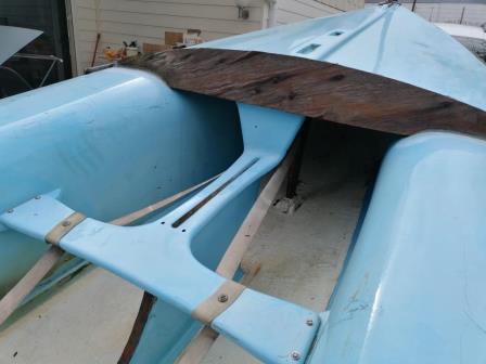

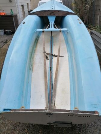

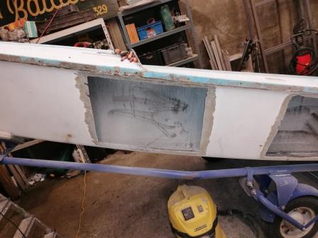

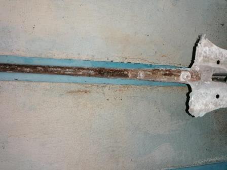

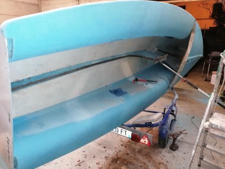

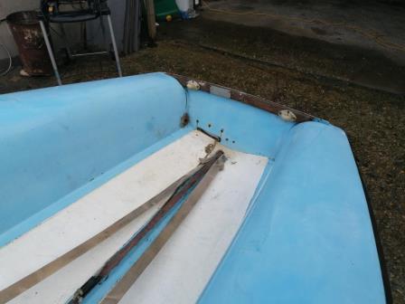

Bonjour à tous!
Je me suis lancé dans le sauvetage de mon premier MOUSSE plastique, un MORIN de 1965.
Coque ayant été stockée dehors pendant de longues années et à chant, avec le caisson babord plein d'eau.
Les plus gros dégâts sont le flanc babord complètement et définitivement déformé sous le poids d'eau et le temps, toutes les boiseries pourries, un gel coat de fond de coque marbré,....néanmoins, j'ai retrouvé une base assez saine. Et ça avance même bien. Par contre sur la plaque constructeur est indiqué en numéro de série "595". Je pense que ce n'est pas le numéro de voile car il doit être, vu l'année, dans les 2500 au moins. Les voiles sont perdues et le précédent propriétaire ne connait pas leur numéro. Est-ce que MORIN avait une double numérotation??..

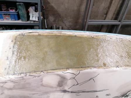

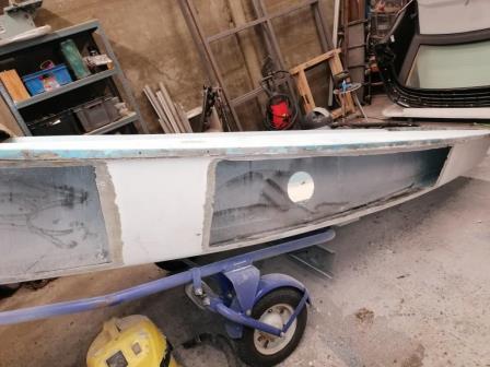

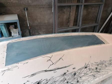

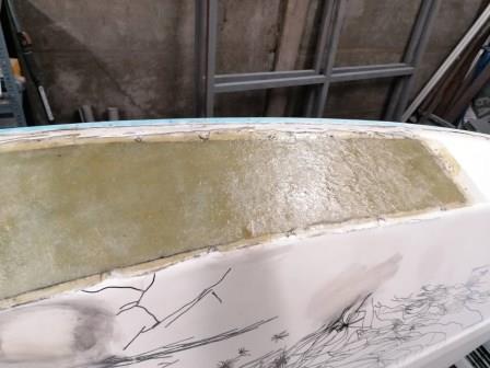

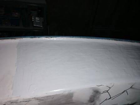

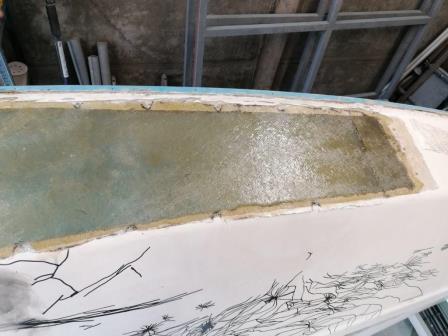

Tu as pris l'option bourrin pour les bordés tordus ! Qu'à tu mis comme échantillonnage pour les reconstituer ? Dis nous en plus sur la résine employée et le raccord sur l'existant. Maintenant ça va être ponçage, complément de gel coat éventuel dans les manques, ponçage ponçage fin, a l'eau, polish et ça sera comme neuf ?!

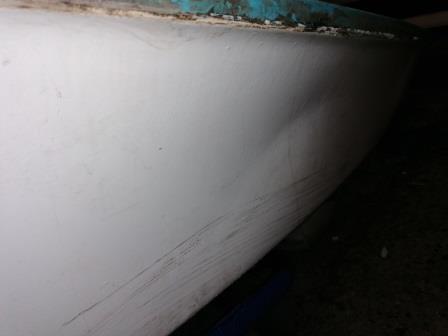

Sinon, c'est étonnant le faiencage du gel coat sous la coque : pourquoi est-ce noir comme ça ? Sur les photos on dirait des fils éparpillés.

Pour le coffrage de la restratification, j'ai utilisé des plaques de polycarbonate.Elles sont fines, très rigides et elle prennent bien la forme de la coque. je les ai vissées
sur le pourtour provisoirement et j'ai enlevé les vis après les 2 couches de mat et avant de poser le roving. pour les raccordements, j'ai appliqué le principe du scarf avec une largeur de 20 fois l'épaisseur et j'ai appliqué le même principe en augmentant les dimensions des tissus à chaque couche. Après, j'ai percé des trappes de visite à l'intérieur des caissons et j'ai réussi à les sortir en les chopant et en les coupant en petits morceaux au cutter!
Les marbrures noires, c'est mon feutre noir!! Je l'ai utilisé pour repérer les fissures dans le but initial de les purger à la DREMEL, mais vu l'ampleur, j'ai récupéré un rabot ponceur et je vais refaire le gel coat par zones complètes.
J'utilise uniquement de la résine polyester, chargée ou non.Le gel coat que j'utilise n'est pas un topcoat mais un gel coat ponçable. L'idée est de s'arrêter au grain 400 et d'appliquer un topcoat au pistolet en final.
