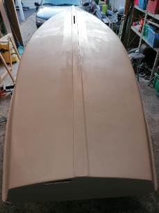

Restauration MOUSSE Jean MORIN 1965 23 Avr 2021 20:16 #58365
  • Edouard
  • Messages : 206
  • Remerciements reçus 68
Poncé! A poncer...
Restauration MOUSSE Jean MORIN 1965 23 Avr 2021 20:19 #58366
Le pire dans l'histoire, c'est que Edouard va y arriver.....

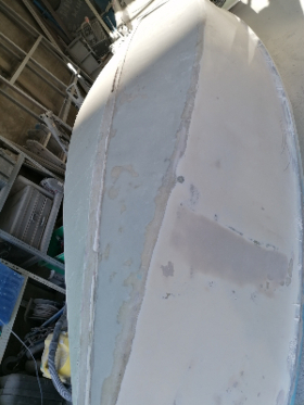

Restauration MOUSSE Jean MORIN 1965 23 Avr 2021 20:47 #58368
  • Edouard
  • Messages : 206
Restratification extérieure du fond de coque avec un taffetas 200g + résine polyester, puis enduit epoxy Interfill 833, puis watertite pour les finitions. A venir primaire epoxy Interprotect
et enfin une belle laque bicomposante PERFECTION.

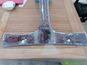

Restauration du banc de puits de dérive: remplacement du bois pourri en dessous, bois neuf noyé dans l'epoxy et purge de toutes les fissures et remplissage au mastic epoxy.
Pour lui aussi ce sera primaire + peinture.

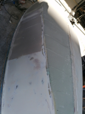

Restauration MOUSSE Jean MORIN 1965 27 Avr 2021 09:42 #58379
  • Edouard
  • Messages : 206

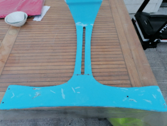

Enduit poncé. A l'attaque des petits détails avec mastic de finition epoxy.
Restauration MOUSSE Jean MORIN 1965 27 Avr 2021 13:15 #58380
La couleur est magnifique! Ca valait vraiment le coup de se donner tant de mal.

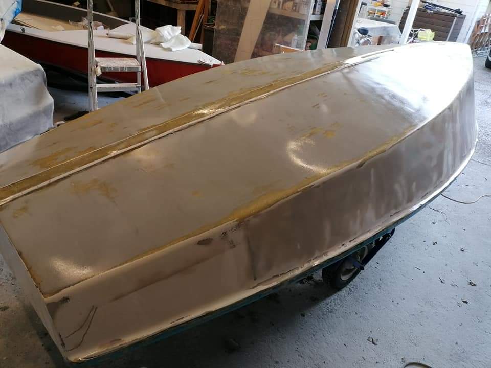

Restauration MOUSSE Jean MORIN 1965 01 Mai 2021 09:12 #58396
  • Edouard
  • Messages : 206
1ère couche de primaire epoxy. ça commence à faire du bien au moral!
Restauration MOUSSE Jean MORIN 1965 01 Mai 2021 11:27 #58397
Et donc de confirmer cette petite subtilité entre le Mousse et la Vaurien. Pas d'aileron !

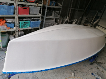

Restauration MOUSSE Jean MORIN 1965 12 Mai 2021 11:53 #58451
  • Edouard
  • Messages : 206

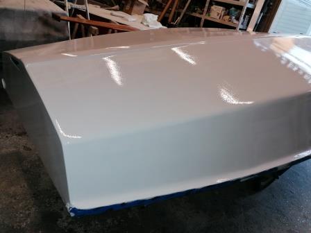

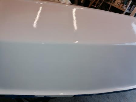

Sous-couche Polyuréthane. Après on attaque la finition.
Franchement, impossible de distinguer les panneaux neufs sur la coque.
Restauration MOUSSE Jean MORIN 1965 12 Mai 2021 22:47 #58452
waou, nickel ! bravo ! :woot:
Restauration MOUSSE Jean MORIN 1965 13 Mai 2021 20:10 #58453
C'est plus beau que neuf ! tu es un vrai peintre de talent !

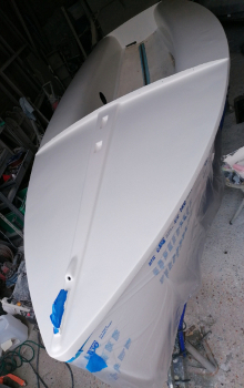

Restauration MOUSSE Jean MORIN 1965 26 Mai 2021 07:42 #58534
  • Edouard
  • Messages : 206

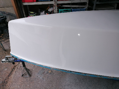

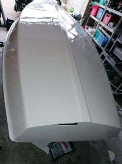

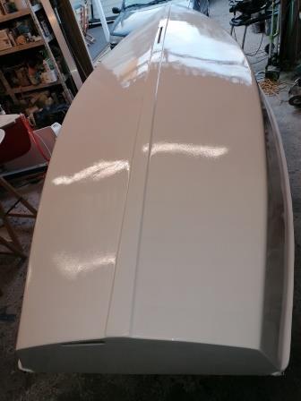

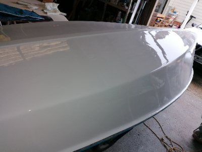

Coque finie!! Et pour une laque qui n'est pas facile à étaler (INTERNATIONAL PERFECTION: bullage, se met à couler jusqu'à 1h après l'application..) c'est pas mal du tout.
Technique récupérée sur forumvoile: appliquer au rouleau laqueur et passer un coup rapide sans appuyer avec un pinceau spalter très large pour enlever les bulles: redoutable.
Hâte de trouver des bras pour m'aider à le retourner et attaquer l'autre côté.
Restauration MOUSSE Jean MORIN 1965 26 Mai 2021 09:31 #58538
J'aime bien quand il y a un nouveau message sur ce sujet Edouard, je sais d'avance qu'on va voir de belles choses ;)
Et effectivement ça brille, bravo pour ce résultat, j'envie tes talents de peintre.
