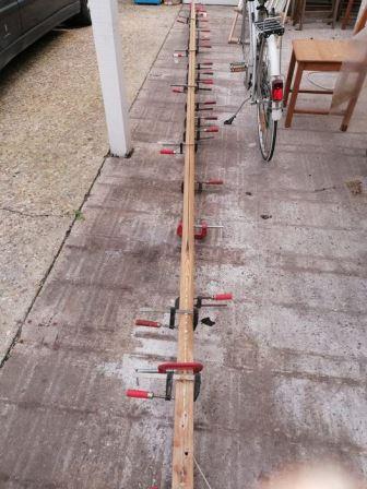

J'ai renforcé par l'intérieur les liaisons où le "scarf" était un peu juste. Et au final les réparations sont bien raides.

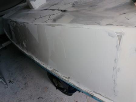

ça se passe bien. Long ponçage du gel coat ( heureusement que c'est un gel coat ponçable..pfff!.) puis application d'une nouvelle couche après ponçage, qui je pense sera la dernière.
Je prévoie en final de faire faire un gel coat complet au pistolet sur ma préparation.
Pendant que cela sèche, décapage du beau mât en spruce et recollage car colle d'époque HS.
Puis purge à la meule du joint coque pont pour le refaire ( il a lâché à certains endroits).

Ponçage du gel coat des parties neuves fini. On passe à la suite.

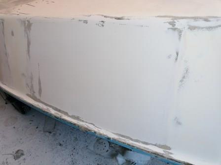

Décapage complet du gel coat HS sur les fonds de coque.

Tu décapes le gel-coat a la disqueuse ?

Non j'ai utilisé un rabot ponceur VIRUTEX, spécial pour enlever le gel coat.

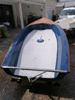

Autant que la qualité des photos le permet, il a l'air sympa ! Quoique je ne suis pas fan de la peinture bleue, mais les goûts et les couleurs cela ne se discute pas. Encore quelques mois à patienter avant la première nav alors..
