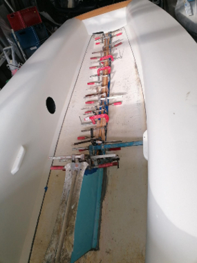

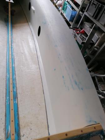

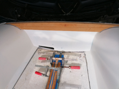

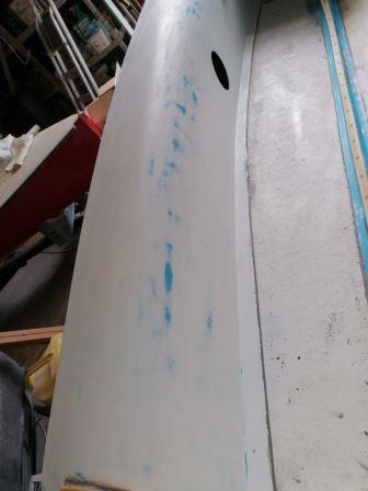

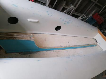

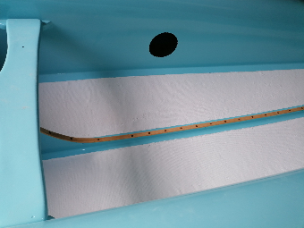

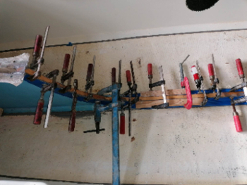

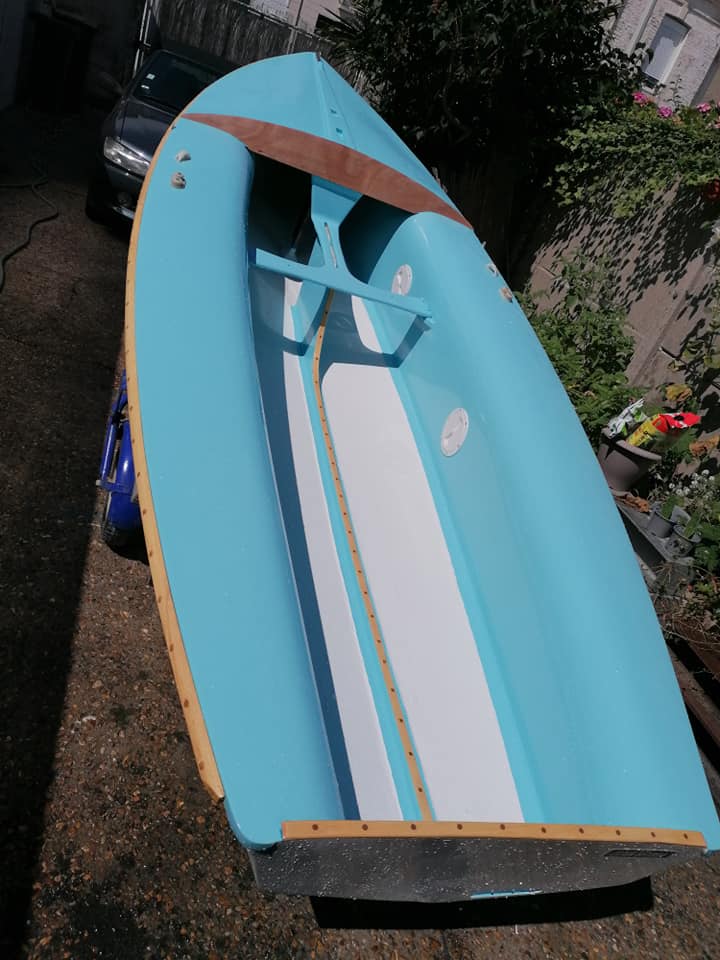

Travail du jour: Remplacement de l'âme centrale et pièces de structure puits de dérive et tableau arrière en bois. J'avais au préalable tout purgé au ciseau à bois et à la Dremel.
Fabrication des gabarits de coupe en carton, coupe et façonnage des pièces en sipo, et puis collage avec colle epoxy chargée ISOBOND SICOMIN ( faite pour les joints congés de structure: redoutable)
on libère demain ....j'ai plus de serre-joints dispo! prochaine étape: ponçage et collage d'une baguette fine par dessus pour l'esthétique.
Restauration MOUSSE Jean MORIN 1965 21 Jui 2021 08:43 #58623
T'as plus de serre-joints ??? Ben si un jour tu construits un Vaurien :whist: il t'en faudra un peu plus...:trinque:

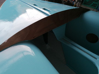

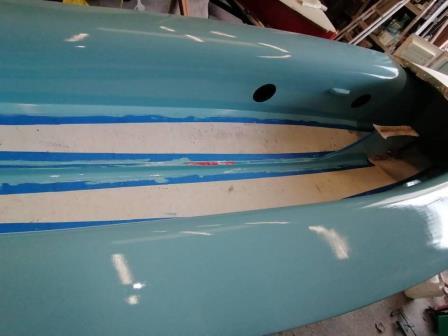

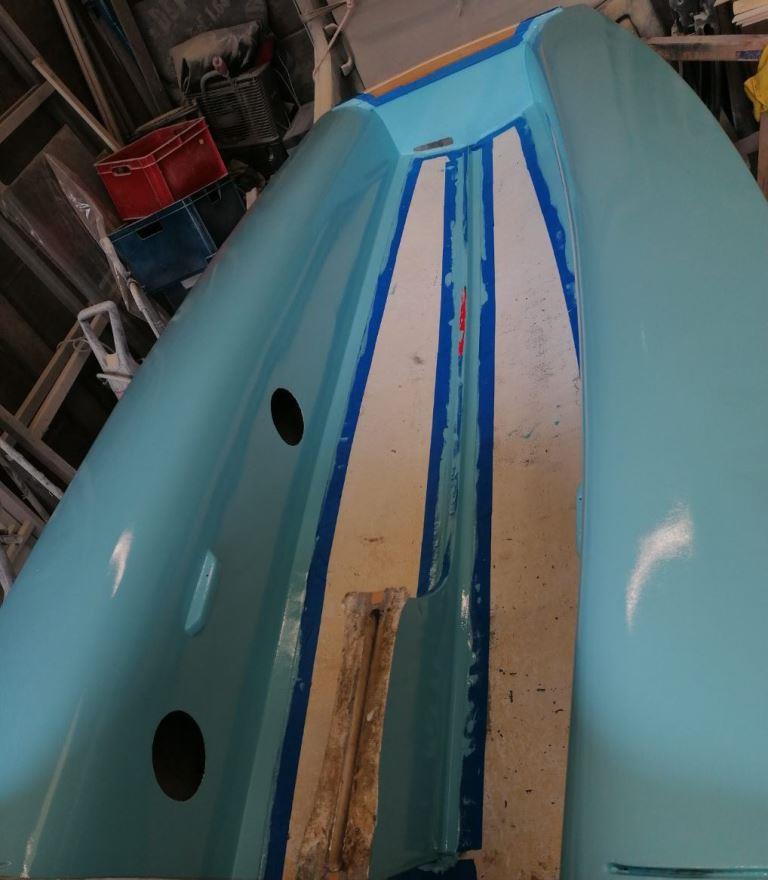

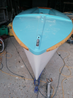

Membrure centrale et de tableau arrière finies. Dernier ponçage et peinture des caissons. Le pont avant suivra après remontage/collage du puits de dérive et du brise lame.

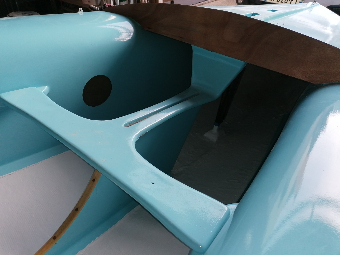

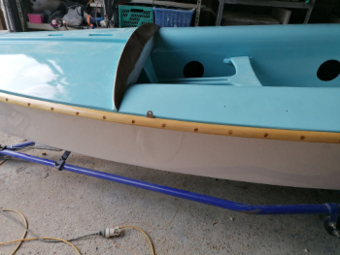

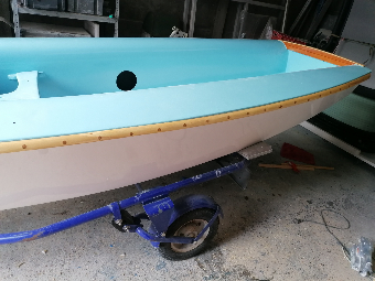

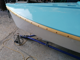

Peinture et vernis, c'est fini. Prochaine étape: remontage de l'accastillage et finition des espars.

Restauration MOUSSE Jean MORIN 1965 23 Juil 2021 13:55 #58867

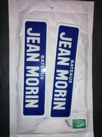

C'est quoi la plaque sur le tableau? Je n'arrive ni à agrandir ni lire.
Ca fait plaisir de suivre ta restauration Edouard
Restauration MOUSSE Jean MORIN 1965 23 Juil 2021 14:40 #58868
  • Edouard
  • Messages : 206
  • Remerciements reçus 68
Ce n'est pas une plaque mais un autocollant réédité par l'association des 4m jean Morin, sur modèle d'époque. Il leur en restait 2 et j'ai sauté dessus!
Le détail qui tue!!
Restauration MOUSSE Jean MORIN 1965 23 Juil 2021 17:45 #58869
Superbe rénovation ! Meme neuf il ne devait pas tant briller ? Bientôt les photos sur l'eau
Restauration MOUSSE Jean MORIN 1965 24 Juil 2021 08:46 #58874
Ma Doué il est plus beau que neuf!

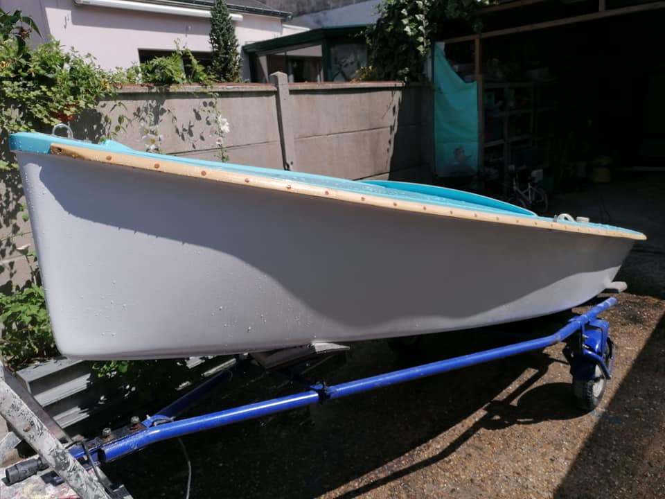

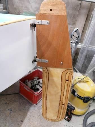

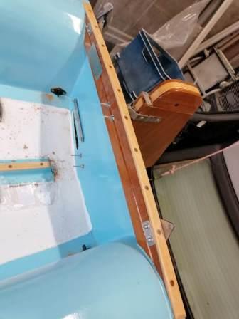

En attendant les haubans, ça accastille gentiment. Fabrication d'une tête de safran et récupération avec recoupe au plan d'un safran de KID. Mise en place de 2 vide-vite, ....

Restauration MOUSSE Jean MORIN 1965 24 Sep 2021 08:58 #59124
Tu as changé le type de cadène d'étai , il me semble que c'était un fer plat en inox disposé transversalement avec un seul trou.
Restauration MOUSSE Jean MORIN 1965 27 Sep 2021 11:50 #59131
  • Edouard
  • Messages : 206
Que la cadène d'étai ne soit pas d'origine, c'est possible mais j'ai récupéré le bateau comme ça.

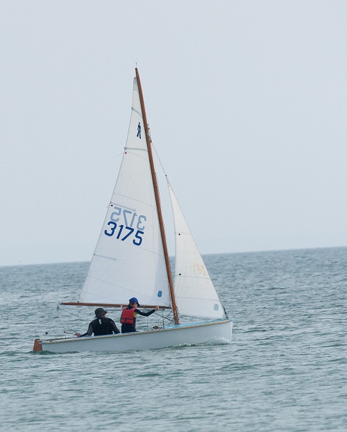

Et il marche fort bien malgré ses 57 ans!
