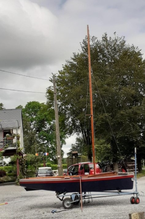

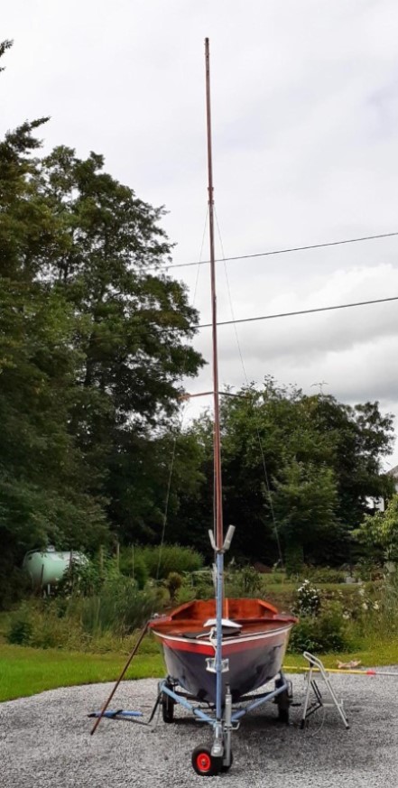

ça y est on arrive à la mise à l'eau mercredi normalement.
On a fait des essais aujourd'hui sur notre parking mais j'ai été surprise par l'aisance du mât dans son emplacement une fois calé : plus ou moins 2 ou 3 mm de tous les côtés malgré les plaquesqui ont ete ajoutées (par le précédent propriétaire? ) aux côtés du mât. Est ce normal ou faut il prévoir des cales supplémentaires ?

Je sais pas pourquoi cette persistance de mettre une cale de mat pour bloquer l'arrière du mat . Ca sert a :dizzy:
Rénovation de Queue de mouche 06 Juil 2021 00:02 #58765
Super.
Tes câbles, le mieux c'est de commander sur mesure auprès d'un shiplander sur internet.
Le calage Latéral est important (surtout dans une optique performance) mais ça semble OK sur ton bateau. Moins il y a de jeu mieux c'est mais il faut bien laisser 1 ou 2 MM de jeu de montage.

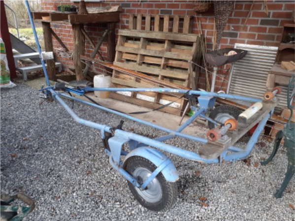

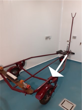

Voici un AVANT-APRES de la remorque d'origine remise à neuf par Daniel :kissing: .
Finalement on a trouvé en cherchant pas mal un garde-boue sur le Net un peu plus large et un peu plus long qu'on a raccourci et adapté,
le résultat n'est pas trop mal et ça évitera les projections sur la coque.
Il ne reste plus que l'accastillage pour le spi à peaufiner et le voici prêt à naviguer dans la cour (mer) des grands :whiste2:

Bravo à tous les deux , elle est bien belle ! n'hésitez pas à mettre une mousse sur les 4 rouleau des cotés pour qu'ils ne tapent pas trop fort sur la belle peinture sur la route....
Rénovation de Queue de mouche 09 Jan 2022 18:53 #59293
C'est chouette. Moi aussi étant à la recherche d'un garde-boue, je note le truc.
Comme Patrice, attention au rouleau. Cela fait des points d'appuis trop ponctuel qui peuvent endommagés la coque lors du transport sur de logue distance.
Il existe des patins larges faciles à trouver sur le net qui peuvent se mettre en lieu et place (en bricolant un peu). En élargissant au maximum pour que ce soit les bouchins qui reposent.
