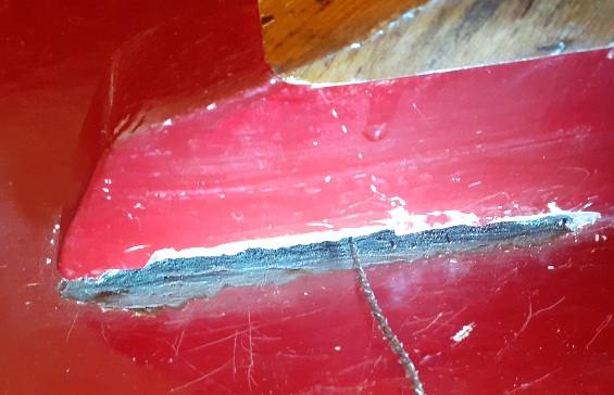

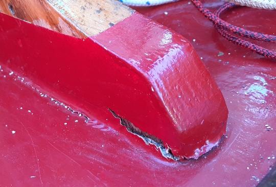

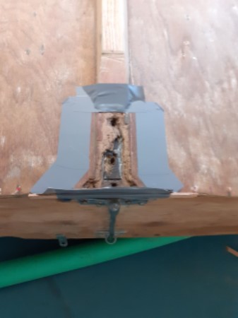

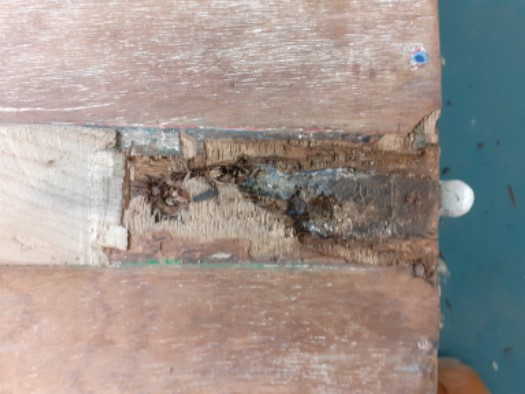

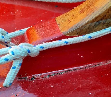

Après 3 années de navigations fréquentes, le marsouin fait la grimace :(
Quand je regarde les photos de la rénovation, je vois un joint congé auquel je n'avais pas touché il me semble.
Par contre le bois du marsouin était bien abîmé à l'arrière (CP et morceau de quille pourri) et je l'avais réparé par en dessous (résine chargée)

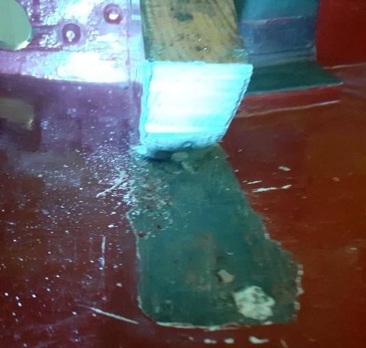

Sur les conseils de Loic, j'ai nettoyé comme j'ai pu avec une scie à fil le bas de la pièce jusqu'à ce que je bloque sur du bois sain ou une visse ?
Suite message suivant (nbre de photos atteint)

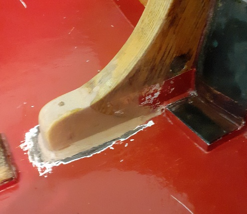

Le marsouin est-il à l'origine collé sur toute sa longueur sur le CP qui est courbe ?
Je pense remplir la partie creuse avec de la résine chargée.
Est-il utile voire nécessaire de refixer cette partie dans la quille avec une visse ?

Bonjour Pascale. Le problème ne sera que déplacé, me semble t il, le bois de ton marsouin étant attaqué je pense sur plusieurs millimètres. L'idéal serait de le dépos
er et de tout nettoyer avant de le recoller ou d'en changer suivant la profondeur de bois pourri.

Aïe, la peinture part et le mauvais bois apparaît !
Loïc a raison : Les dommages peuvent être plus importants que ce qui apparaît : en fait de marsouin, c'est peut être plutôt Moby dick !!! :sick:
Peut être pourras-tu sauver ton marsouin et tuer MobyDick !!

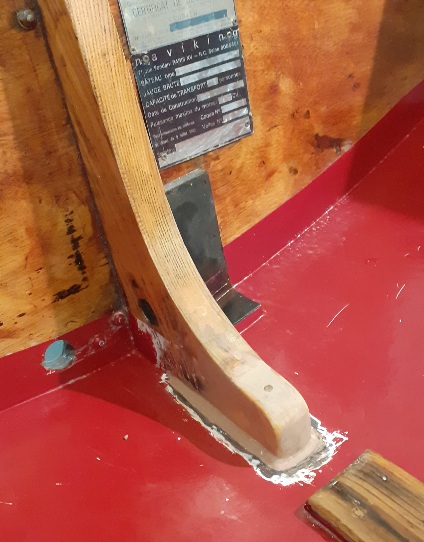

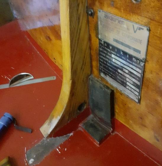

Pour info, j'ai refait un marsouin en 2016 pour un MEULAN N°5157 je crois que je l'avais vissé apr le dessous/sur une plaque de bois collé dans l'empreinte de bois rendu sain ou reconstitué, comme ci dessous (schéma d'alors...)
en voici les photos :

Une réparation "remplissage epoxy et ajout de vis pour solidariser à la quille" fonctionne à mon avis plutôt bien, et est facile à mettre en oeuvre,
Mais une solution "Changement du marsouin pour un neuf bien ajusté" serait plus élégante, et tu as tous les conseils ! Ce doit être un travail plutôt sympa à réaliser, le travail du bois pour façonner un joli marsouin ?

Merci pour tous vos avis et voilà l'état de mes réflexions :
D'un côté j'ai envie de faire une belle réparation
- à la hauteur de la rénovation déjà réalisée;
- durable et j'entends bien les craintes de Loïc sur l'évolution de la gangrène pourrissante;
et de tout essayer pour garder la pièce d'origine
et d'un autre, je n'ai vraiment pas envie de déposer le marsouin parce que :
- c'est couper dans la réparation et les visses de la partie arrière d'il y a trois ans et
qu'en dessous la partie immergée aileron, quille, coque n'a pas bougé (pour l'instant ...);
- c'est devoir démonter (en forant car tout s'est solidarisé à ce stade) le système antique
avec l'aiguillot unique tordu que je n'ai aucune envie de remplacer par de l'inox rutilant;
- c'est décoller le système bricolé par le précédent propriétaire pour poser le bas du mât pendant le transport avec le risque d'arracher le CP du fond de la coque;
Donc j'ai opté dans un premier temps pour une solution qui me permet de voir l'état du marsouin et de nettoyer correctement sa carie.:ermm:
La partie abîmée est vraiment limitée.
ensuite je vais lui insérer un beau plombage (pièce bois neuf avec résine et visse).
D'après le menuisier qui me cherche le bois adéquat et sec, cela pourrait être du frêne ?
Je vais prévoir un pièce de bois suffisamment grande pour pouvoir remplacer totalement le marsouin plus tard au cas où ...
Merci Franck pour la remarque sur le fil du bois, je n'y aurais pas fait attention.
ça me paraît un bon compromis :silly:
PS : il y a sur le CP sur la longueur de la découpe 3 têtes de clous qui ressortent légèrement mais je ne suis pas certaine que j'arriverai à les enlever, peut-être les limer ?
Rénovation de Queue de mouche 13 Nov 2023 09:24 #61571
Hello Pascale
Et l’enlever avec une scie plongeante ?
C’est ce que j’ai fait pour mes lattes de fond , couper les vis ou clou et puis ensuite enlever les morceaux
Rénovation de Queue de mouche 13 Nov 2023 12:51 #61572
Pascale
Tu t'embêterais moins à le changer que le réparer, à la scie tu coupes le plus gros et ensuite, tu finis tranquille au ciseau à bois, quand tout est dégagé tu vois ce que tu fais avec tes vis qui dépassent.Soit les sortir , soit les couper à ras. La pièce elle même, n'est pas difficile à réaliser si le menuisier te fournit une planche de qualité. Pour les vis que tu vas placer en passant par la quille tu perces plus gros sur une bonne partielle la quille, tu places les vis à bois je pense au moins deux puis tu rebouches les trous avec un bouchon de bois.

C'est que je ne suis pas (encore) équipée comme les super bricoleurs du forum.

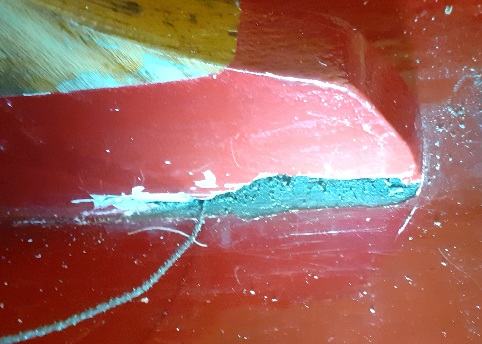

Pour cette fois, j'ai donc résiné avec charge (deux fixations) et joint congé l'implant de la courbe du tableau arrière.
J'ai la pièce de bois pour remplacer la pièce complète si je dois y revenir plus tard. J'aurais sans doute dû la remplacer lors de la rénovation comme le fait Steph il sera tranquille.
Il reste l'entretien annuel et les retouches de peinture avant de réparer le Bihoré.
