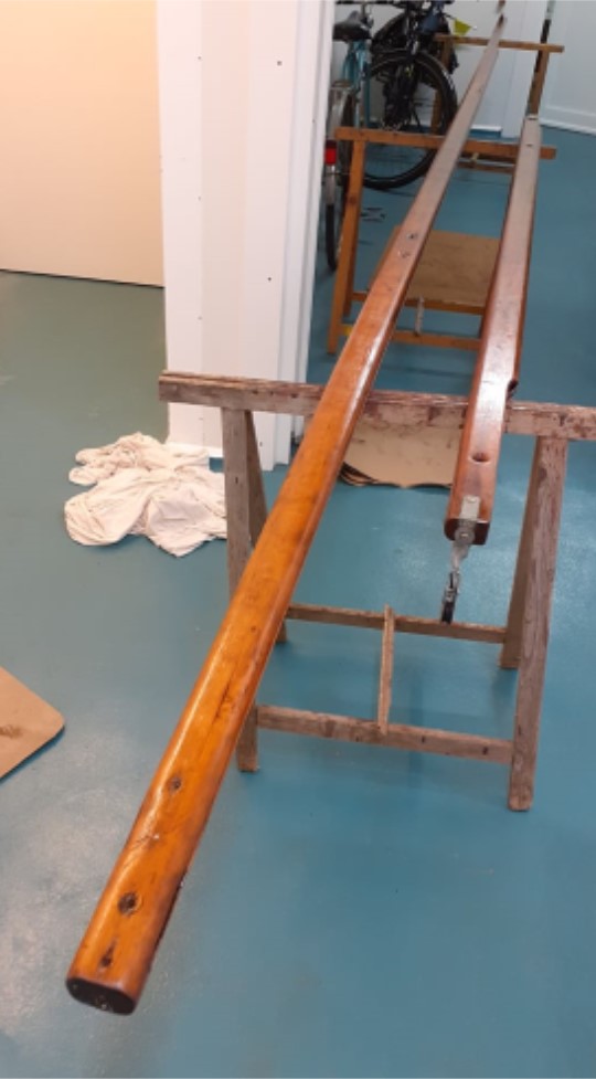

Je trouve le diamètre faible. Je pense que ta drisse va frotter sur le mât.
Au cas où, j'ai encore le mât d'origine de mon bateau. Je l'ai gardé mais ça va pas durer : il est croqué par les vers. La poulie est en laiton et fait 45mm de diamètre extèrieur et 10mm d'épaisseur.
Et le mât que j'ai cassé l'année dernière suite à une rupture de sertissage de hauban a lui une poulie en nylon et elle est encore plus grande (j'ai pas mesuré). Sur le mât qui reste, la poulie fait dans les 45 aussi.

Pour le réa,, fait une photo de ton haut de mat et si tu peux donner la largeur de la zone du réa.
En bas sur un mat bois, tu as traditionnellement les 2 taquets à tourner et la ferrure pour le hale-bat. Comme sur beaucoup de mat finalement....

Voici les dimensions du haut du mât :

Note: il faut non seulement choisir un bon diamètre, mais aussi la bonne largeur, car sinon, la drisse/le cablot pourrait aller se coincer entre le réa et le bois ! l'idéal serait de récupérer une poulie de tête de mât sur un mât HS...
(d'origine c'est du plastique il me semble, et çà ne s'use pas tellement)
Rénovation de Queue de mouche 06 Mai 2021 17:27 #58438
C'est surtout l'épaisseur du réa qui compte ., comme le dit Luc

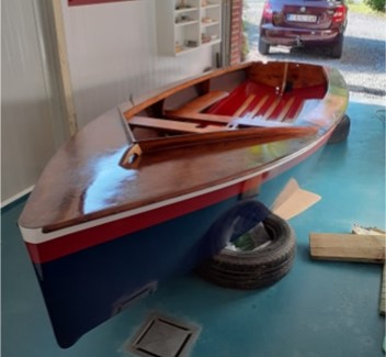

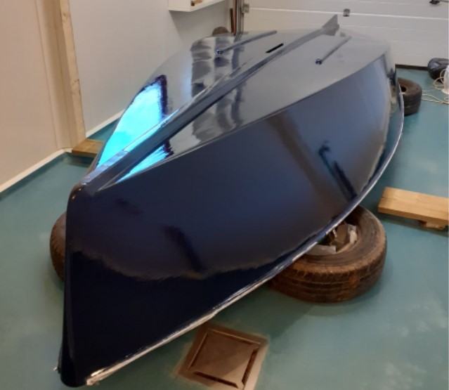

Rénovation de Queue de mouche 18 Jui 2021 21:00 #58605
  • Pascale Hdl
  • Messages : 134
  • Remerciements reçus 77
qu'il est difficile de choisir entre naviguer au club et travailler à la rénovation par ce beau temps ...
Quelques avancées :
- un peu de galère avec la résine qui a ''bullé'' sur les résidus de peinture et/ou mastic incrustés dans le cp du fond :( et
- un peu de galère avec la résine qui a légèrement ''coulé'' dans les deux coins près du tableau arrière :silly:
mais c'est la dernière ligne droite avant les essais de mise à l'eau pour le 1er juillet j'espère.
Quelques photos après 3 couches de vernis Epifanes dont la dernière non diluée. Encore une, voire 2 je pense
Rénovation de Queue de mouche 18 Jui 2021 23:07 #58606
Beau travail ! Et jolies couleurs.
Tu as un peu de boulot d'accastillage maintenant ;)

Sur le forum dans astuces, il est conseillé 7 couches de vernis Epifanes mono-composant, je pensais que c'était pour le Tonkinois mais que Epifanes était de meilleure qualité.
Thibault, l'expert vernis, confirmes -tu ? parce qu'alors je n'ai pas encore fini ...
Rénovation de Queue de mouche 21 Jui 2021 09:19 #58626
haha, peu importe la marque, un vernis monocomposant, c'est minimum 7 couches !
Un peu moins ça passe sur le bois massif dur. Mais si le contraplaqué ou le bois "boit" beaucoup, tu es rendue pour 9 couches ;)
En vernis traditionnel mono composant, les 3 marques qui fonctionnent bien sont : Epifanes Clear Varnish monocomposant, Tonkinois, et International Schooner ou Schooner Gold (Aussi le International Original à priori, mais jamais testé).
La première et deuxième couche peuvent éventuellement être diluée (le diluant est vendu par International ou Epifanes). ça peut également être dilué avec la teinte acajou vendue par ces même marques si souhaité (je l'ai fait sur l'Aile pour renforcer la teinte du bois massifs).
Ensuite un petit coup de ponçage entre chaque couches pour casser les fibres du bois qui se redressent.
