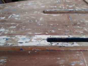

• Grattage et/ou ponçage : j’ai fini le grattage de la coque sans mauvaise surprise.
La pièce jointe est absente ou indisponible
Quelques griffes, un petit trou de +/- 2x2cm.
Il reste quelques traces de peinture, de mastic et de vernis mais à ce stade je pensais ‘’nettoyer’’ la coque avec une lessive mordante

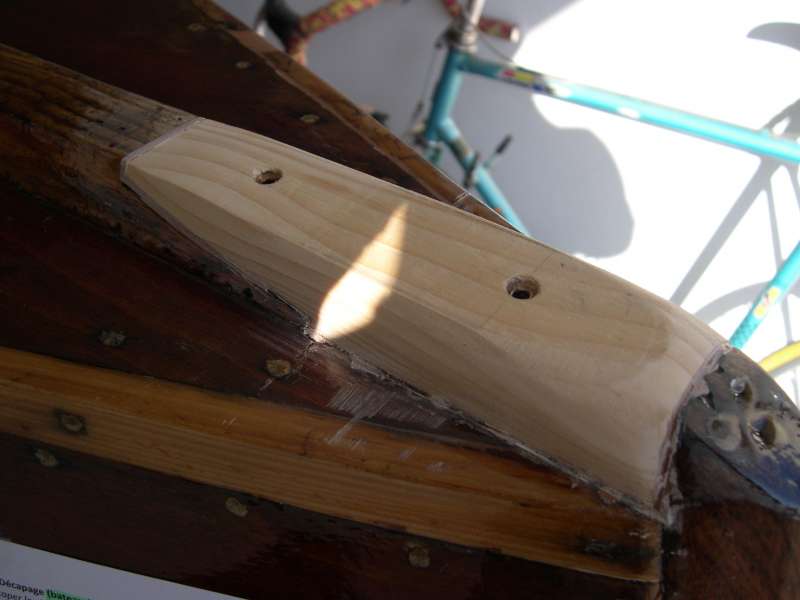

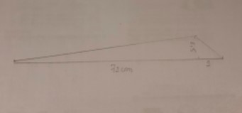

• Aileron : l’aileron était très abîmé (photo dans post présentation). Avant de le démonter, j’ai pris les mesures comme j’ai pu
car sauf erreur de ma part je ne les ai pas trouvées dans les documents proposés sur le site.
D’après mes mesures l’angle formé est légèrement inférieur à 45° Sont-elles exactes ou est-il de 45°?
Je vais essayer de trouver un bois très sec chez un menuisier pour l’élaborer.
Quel produit utiliser pour le coller à la fausse quille?

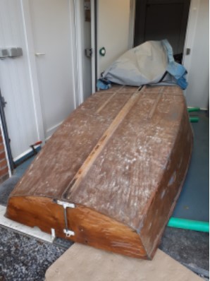

• Fausse quille ? : l’extrémité du fond est très abîmée (en dessous de l’aileron qui a été démonté)et aussi plus légèrement une petite partie des plaques
de fond
Après avoir gratté tout ce qui part, réparer (avec quoi) ?
Les parties mastiquées ont bien tenu malgré les années, je pencherais donc pour un mastic pour l’homogénéité des matériaux mais j’imagine que la composition du mastic a dû évoluer aussi.
ou remplacer la partie endommagée ? Si oui comment assurer l’étanchéité entre les différentes parties ?
ça m’effraie de couper et remplacer cette partie
Avec quel produit renforcer la liaison fausse quille ou latte/fond parfois un peu creusée ?

Là où le bois est noir = HS, à changer.
Donc pour l'extrémité de la quille, si c'était mon V, je couperai ce qui faut (à priori 15cm) pour retrouver du bois sain. Je ferai une coupe en bais, en sifflet (la plus grande longueur coté coque), je ferai une pièce en bois non résineux, collée à la résine expoxy bicomposant idéalement chargée en poudre de bois, ca betonne bien les collages et permet de faire des joints. Idem pour l'aileron, à refaire en bois dur puis collage à l'epoxy bi-composant,
Pour les trous, gratter jusqu'au bois sain puis mastic epoxy bi-composant (celui de Nautix fonctionne bien jusqu'a 2 cm de profondeur - primaire en blanc / durciseur rose) à défaut de la résine epoxy et de la poudre de bois.
Pour les clous, si le mastic d'origine est bien là et si le temps, l'energie, la dispo manquent, je laisserai en l'état.
Ensuite dégraissage à l'alcool et séchage.
A toi de voir, si tu peux prévoir une petite dépense et si la coque sera peinte et non verni : faire une imprégnation résine epoxy bi-composant (il y a plein de sujets sur le forum). Il s'agit juste de mouiller le bois avec l'epoxy, cela comblera les aspérités, va bloquer toutes reprise d'humidité du CTP ( s'assurer que le CTP est archi sec avant d'imprégner). Mon V est de 1963, très sain et j'ai fait cette opération pour être tranquille. léger poncage au 400 ou plus fin et le glaçage sera au top pour la mise en peinture.
Pour les bouchains, je les ferai après l'imprégnation avec du mastic si moins de 2cm à rattraper. cela se travaille bien au ponçage. Je ne recommanderai pas la fibre, plus difficile à travailler et qui se justifie pour rigidifier des surfaces planes.

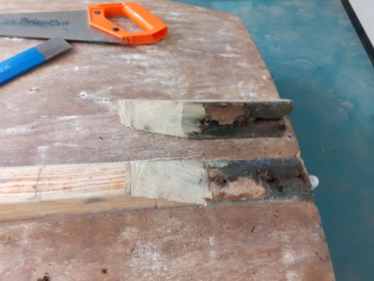

Pour le scarf de la quille, je m'en doutais un peu.
J'ai trouvé ça sur le forum pour un scarf de la quille à l'étrave.
Est-ce bien le bon sens pour la découpe ?
D'autres avis ?

Pour la pièce rapportée sur la quille, j'aurai pensé à inverser la coupe par rapport à celle de la photo d'étrave, de sorte à encastrer la pièce à l'intérieur de la quille, plus délicat pour faire la coupe dans la quille. Sans souci, une pièce rapportée coiffante (comme celle de l'étrave - longueur extéreure > longueur contre coque) devrait fonctionner aussi. Collage ou vissage ? Je serai pour le collage même si pas démontable à l'avenir.

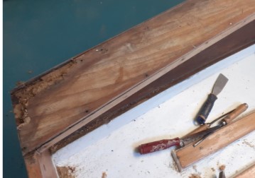

Mais là j'ai un petit coup de mou dans le bois et dans le moral suite à la découpe du scarf de la quille.
Ce n'est vraiment pas beau en dessous et j'arrive à la pièce en bois massif ? du tableau arrière :(((
Help !
Rénovation de Queue de mouche 31 Jan 2021 19:01 #58100
  • Manuel
  • Portrait de Manuel
  • Messages : 28
  • Remerciements reçus 20
En effet pas la peine de creuser plus, on voit bien que le pli extérieur du CP est resté sur la quille et que proche du tableau arriere , l'épaisseur est bien rognée. A ce stade, j'essaierai de retirer les pointes/clous si rouillés au niveau de la quille. Je vois 2 pointes. Si c'est pas trop rouillé, mieux vaut laisser et passer un coupe de brosse metallque. Dépoussierer, bien faire sécher si c'est un peu humide. Et puis par la suite, j'irai avec un mélange resine epoxy / bois woodfill en 2 passages. Il faudrait bien limiter la zone à travailler avec du ruban adhésif de masquage plastifié (le TESA rouge est nickel); 10 mm en retrait du CP abimé sur la carène + ruban sur le tableau arrière bien dépassant pour permettre de créer un petit coffrage pour couler la résine/woodfill. Bien s'assurer que le périmétre de ruban est bien collé pour éviter les coulures en dehors. Le premier passage pour bien combler et pousser la résine (avec un batonnet ou autre) dans les moindres trous/failles. Le deuxieme pour rattraper l'épaisseur et revenir au niveau du CP pli extérieur. L'avantage de la resine Epoxy/ poudre Woodfill est que la teinte à une bonne couleur bois foncé, à priori pas la peine de rajouter du colorant acajou (j'en ai si besoin) et donc cela ne se verra pas trop au niveau du tableau arrière (partie cachée par le safan et au niveau de l'eau, ça devrait être discret). Et puis après ponçage à la main (pour pas echauffer la résine qui va encrasser le papier à poncer) ou racloir même ! Restera à coller la pièce raccord de quille. Vivement les photos de ta progression ! Que du bonheur en perspective, vive le "confinement" !

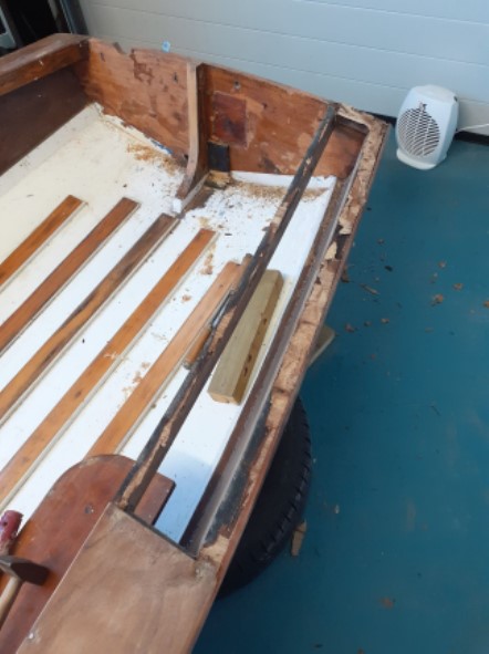

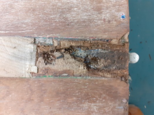

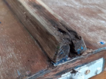

en attendant les pièces de bois sec pour l’aileron et le morceau de quille (j’aurais trouvé de l’acacia),
j’ai attaqué les parties boisées et là le coin gauche arrière était bien amoché et à plusieurs endroits de la plaque le long du liston.
Du coup j’ai décidé d’enlever le bout de CP et le liston sur cette partie.
Je suis donc à la recherche de CP marine acajou ? (je ne suis pas certaine car la teinte du CP gratté ressemble plus à la couleur du chêne que de l’acajou mais je n’ai pas d’expérience dans le domaine) d’une épaisseur de 6mm (c’est ce que j’ai mesuré sur le panneau enlevé).
J’en ai trouvé sur SVB mais avec les frais de port, ça fait cher le bout de bois de 1,10m sur +/-30 cm.
Auriez-vous une autre combine ou quelqu’un de l’asso aurait-il une chute de CP à me revendre ?
Pas beaucoup de commerce de construction marine dans nos Ardennes ….
Pour le liston, j’ai mesuré un demi rond de 22mm de diamètre. Cela existe-t-il (sur SVB il y a en teck du 20mm) ? ou doit-on le menuiser soi-même ?
Grand merci de vos réponses et suggestions.
