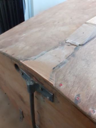

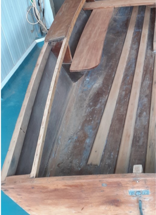

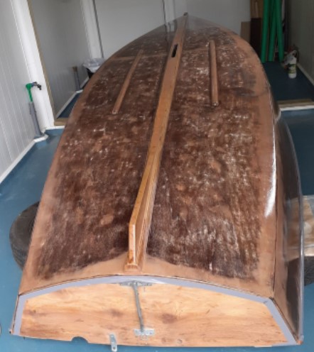

Rénovation suite.
J'ai enfin fini de déshabiller et mettre à nu mon petit vieux. Quelques heures de plus au compteur !
Un petit avant après en photos.
Le fond m'a particulièrement fait suer au propre (décapeur thermique indispensable car le racloir ne raclait rien si non chauffé)
comme au figuré.
J'ai pu trouver tous les bois pour les parties à remplacer et toutes les commandes de résine et peintures sont arrivées.
Il n'y a que les clous en cuivre que je n'ai pas trouvés :ermm:
Un filon ?
Voilà on va entamer le rhabillage :lol:

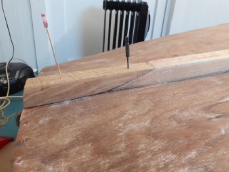

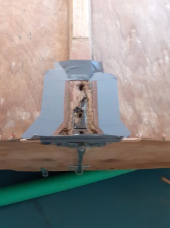

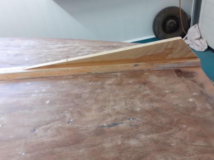

Voilà un petit moment que je n’ai pas donné de nouvelles de Queue de Mouche car pas mal de contretemps avec le CP du bas-bord.
J’ai une nouvelle Amie : Résine Epoxy ! :kissing:
Côté coque :
- Stratification du Trou
- Scarf du bout de quille en chêne
- Fixation, collage de l’aileron
- Renforcement des bouchains et réparations diverses à la résine
Rénovation de Queue de mouche 10 Avr 2021 17:21 #58270
  • Pascale Hdl
  • Messages : 134
  • Remerciements reçus 77

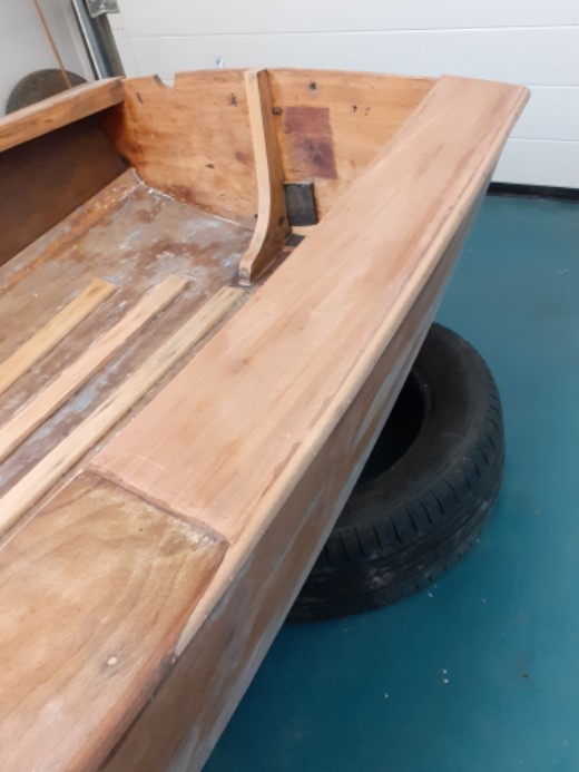

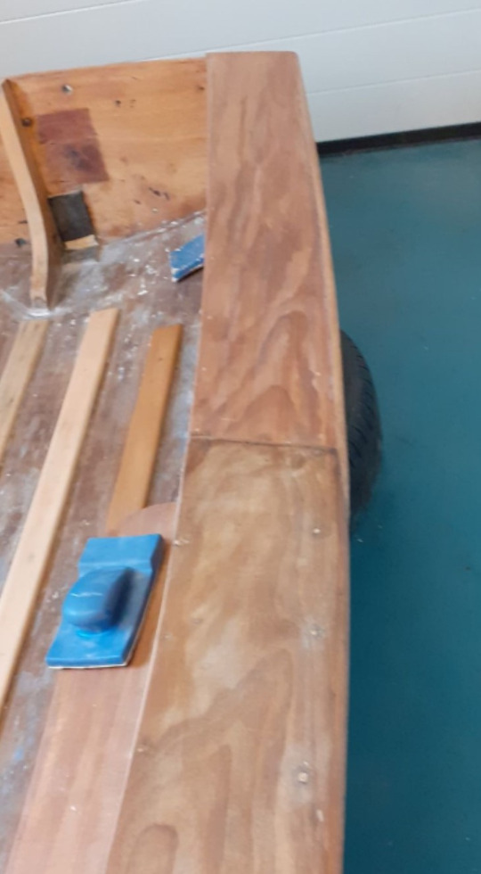

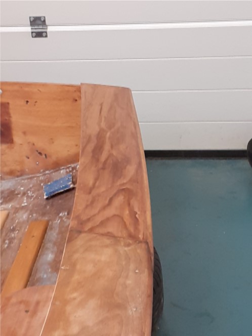

Côté embarcation
- Remplacement du bas-bord avec finalement un bout de CP marine de chez SVB parce que celui de Leroy Merlin vendu pour du 5mm en faisait en réalité 4,1mm donc cela faisait trop de différence avec l’original de 6mm.
- Scarf du liston
- Flammage en trompe l’oeil pour l’esthétique (pas tout à fait sec sur la photo) , il restera à patiner un peu avec de la teinture à la chicorée pour le côté doré avant le vernis.
Aussi j’ai acheté directement à la clouterie les clous en cuivre (1kg) merci du tuyau Franck
donc j’en ai de quoi restaurer quelques vauriens.
N’hésitez pas à m’en demander, je peux en envoyer par petites quantités.
Je pense avoir réalisé la partie la plus ardue ouf, vivement la peinture :D

Rénovation de Queue de mouche 10 Avr 2021 19:59 #58272
Super Le trompe l'oeil. Tu regorges de ressources! :pschit:
Ca a bien avancer, et j'ai l'impression que tu as fait des choix exigeants mais judicieux
Sinon, pour info, si tu as fait une erreur, tu fais "éditer" et tu corriges. Ca ne vaut que pour le forum, par pour les travaux sur le bateau malheureusement

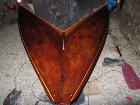

Merci pour vos encouragements :specool:
Pour le flammage, j'ai utilisé la lasure extérieure pouvant être vernie chêne foncé (linitop) avec laquelle je repasse les côtés intérieurs foncés,
un pinceau d'aquarelle et un chiffon pour le dégradé vers les parties claires.
D'abord dessiner au crayon les flammes en fonction du motif du cp contigu (varier les motifs pour un effet naturel), puis passer au pinceau
très chargé les lignes et dégrader au pinceau (en reprenant du diluant) et ensuite au chiffon.
Il existe des tutos sur youtube.
Voici le résultat tout à fait sec.
Encore quelques coups de patine et ce sera ok.
Pas de souci pour les photos sur facebook, je peux te les envoyer en meilleure qualité aussi.

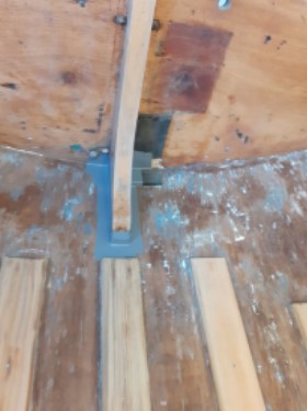

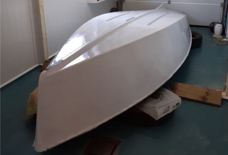

Voilà les photos traditionnelles de l'étape résine
et de la sous-couche où on commence à voir le résultat des heures passées.

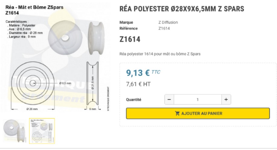

Sinon pour le mât, le rea est fichu mais dans un tel état que je doute sur les dimensions.
Est-ce que ce rea peut convenir ou avez-vous une pièce (un fournisseur) à me conseiller pour loger dans un mât bois ?
Les fixations (sans pièce) que j'avais trouvées sur le bas du mât ne correspondent à aucun équipement de base,
donc je rebouche les trous et je verrai à l'usage.
