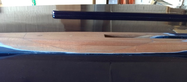

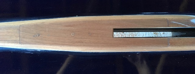

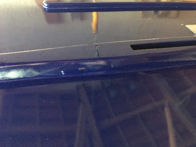

Cet été je me suis échoué durement, la quille s'est fendue. J'ai du réparer en entrant le morceau abimé.
Mat et voiles neufs 02 Oct 2018 13:40 #53877
A la place de "rentrant" lire : enturant ensuite un coup de peinture et c'est reparti.

Voilà un travail qui relève de la chirurgie. Quelle précision !!
Mat et voiles neufs 04 Oct 2018 12:06 #53891
Travail parfait Geebee, une fois encore !:specool:

C'est vrai que ce n'était pas l'endroit le plus facile à réparer...

Voila l'histoire, c'est plus subtile, sur la photo ci-dessous vous apercevez lors de la construction une petite cale rajoutée pour ne pas laisser d'espace entre la dérive et la quille. Lors du choc la dérive en pivotant vers l'arrière a eu un mouvement de rotation et sa partie plus épaisse (non arrondie qui se trouve dans le puit) au niveau du bord d'attaque est venue écarter la cale de l'intérieur du puit vers l'extérieur propageant la félure au reste de la quille sur 8 cm en tout. La dérive en contre-plaqué multiplis dure n'a rien du tout !
La pièce jointe DSCN3641.jpg est absente ou indisponible
Mat et voiles neufs 05 Oct 2018 13:04 #53897
Sur la réparation j'ai laissé plus d'espace, afin que la dérive puisse jouer d'avantage, sur la partie arrière de la quille, il y a une légère marque mais sans plus.
