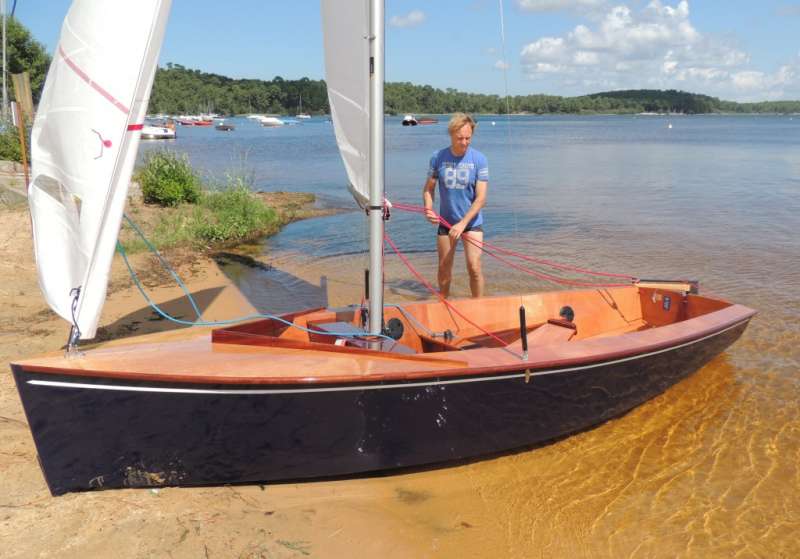

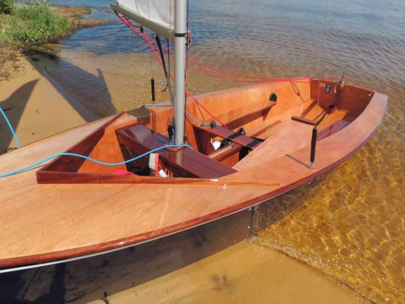

Voila le bateau à navigué , il marche très bien la coque est raide ,il répond bien ,il est sensible cependant j'ai un problème de dériive, elle fait du flutter des que le bateau accélère , je pense qu'elle est trop raide ,la vibration est terribe ;avez vous déja eu ce problème et quel remède avez vous utilisé, en la rentrant de 30 cm ,ça va .
les caissons sont bien étanches car quand on les ouvre ils font "pschit"
quelques photos...
