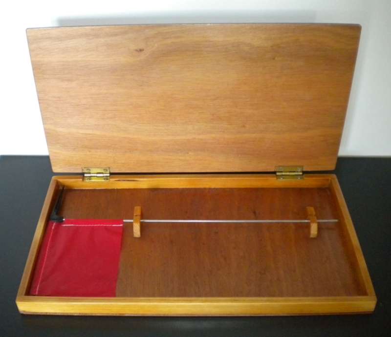

J'ai équipé mon bateau d'une girouette ALLEN
Mais pour la transporter c'est très fragile avec ce long axe de 3 mm
Donc j'ai profité d'un week end pluvieux pour lui faire une petite boite;
Pour les bricoleurs c'est facile :
Longueur 44 cm , largeur 24 cm avec du CP de 5mm et de la baguette de pin de 10 x 20 mm + 2 charnières à 3 francs 6 sous .
Je vous vois venir avec la baguette de pain, hein !!
voici la photo pour vous donner envie d'attrapper vos outils ...pour ces longues soirées d'hiver.

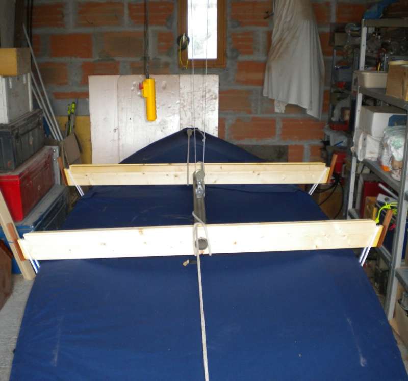

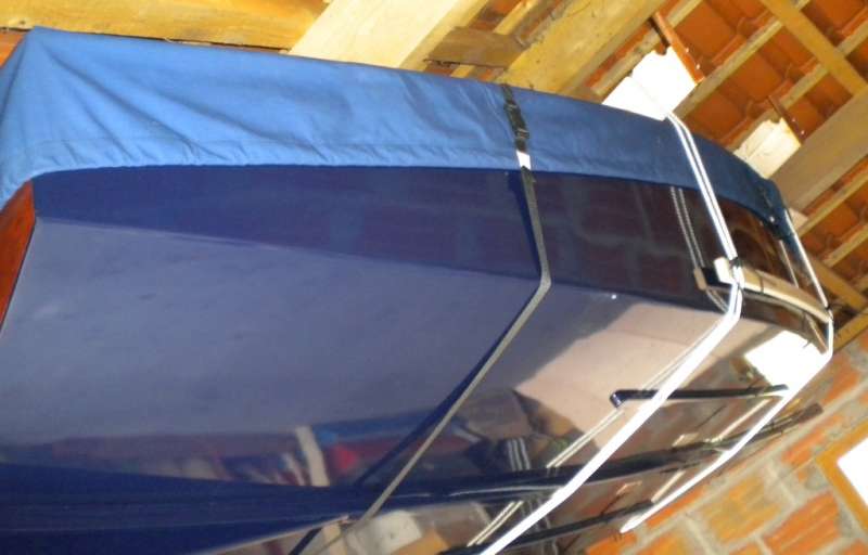

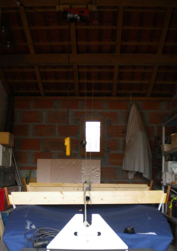

j'ai hiverné le bateau, encore un petit bricolage qui pourra donner peut être des idées à certain.
un treuil électrique sur la poutre la plus haute du garage
un bati permettant de monter au plus court
et voila collé au plafond
rendez vous au printemps je peux ainsi garer la voiture dessous
