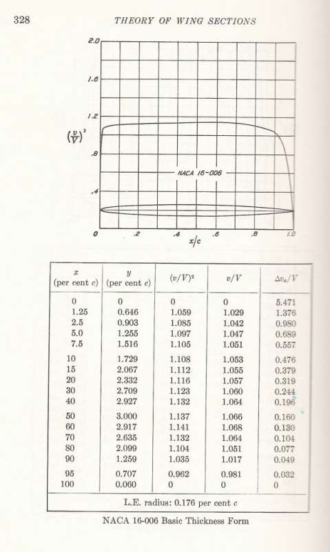

Maintenant que je commence à être plus à l'aise avec mon bateau ,je me suis aperçu que mon safran avait un bord d'attaque pas bien taillé , il a un plat ,quand le bateau va relativement vite ,il cavite ,on voit les bulles se former,je trouvais qu'il décrochait trop facilement . il manque d'arrondi je vais donc le retailler ,toujours les petits détails ...

NACA 0013!

Le profile NACA de la série 00 ,oblige à avoir l'épaisseur maximum du profile à 30% de la corde de profile même si on va chercher dans les plus fin comme le NACA 006 avec notre jauge il qui nous oblige à ne pas rogner le profile à plus de 80 mm d'un bord il est préférable de prendre un profile qui à une épaisseur maxi à 50 % de la corde de référence et qui soit fin dans notre cas c'est plutot le NACA 16-006 avec un rayon de bord d'attaque de 0.176 pour cent de la corde .
Le fait est que j'ai acheté le safran et que je n'y avait jamais fait attention ,je le retaillerai comme j'ai fait pour la dérive.

Merci pour les précisions/rectifications.
