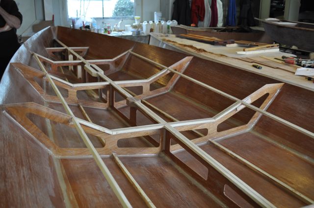

Avec du recule, nous avons une construction amateur bois par an avec suivi des travaux sur le site. L'année dernière Antoine et maintenant Olivier, les bateaux sont très bien fait, les techniques s'améliorent au fur et à mesure
c'est toujours très sympa à suivre. Ce qui est amusant c'est qu'on se pose tous les mêmes questions aux mêmes moments. Les réponses font toujours débats; comme les réserves de flotabilité. je pense qu'il faut être un fin régatier pour sortir un bateau au top pour la régate, les compromis entre poids et solidité toujours sur la corde raide. Dans l'absolu un bateau peut être un peu lourd et bien construit durera longtemps, comme une vieille commode !
C'est toujours une joie de naviguer sur un bateau qu'on a fabriqué. Ca vaut le coup et j'encourage une fois de plus tous ceux qui hésitent à franchir le pas. :D

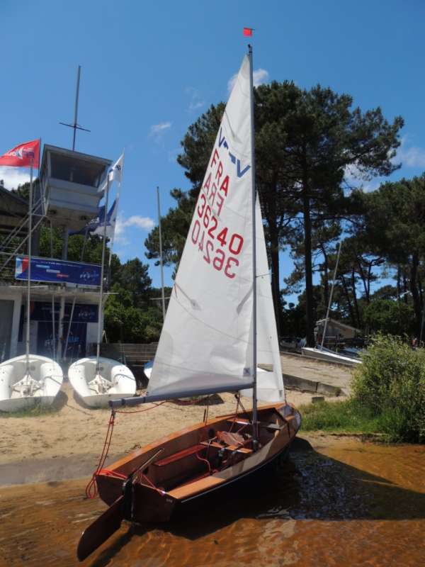

Le thème du post "mat et voiles neufs"
J'ai acheté chez X-voile un jeu de voiles classiques en effet quand il y a pas mal de vent avec mon équipier qui a 12 ans et notre petite expérience c'était difficile parfois de tenir le bateau. Avec ce nouveau jeu de voiles ,le bateau est plus doux ,elles sont bien coupées. J'ai fait un bon réglage grace au conseil de Thibault. (merci pour le post) j'ai 615 à la quète et 264au pied de mat.Ainsi au près barre lachée il va droit et c'est amusant en bordant ou choquant légèrement le foc il loffe ou abat. X-VOILE est très sérieux 15 jours de délais pour la fabrication respecté à la lettre.
Voiles de régate coupe classique 595 TTC la GV et 340 le foc avec housse et latte au cas ou 495 le spi.
Photo du bateau avec ses nouvelles voiles...
Encore merci Thibault
