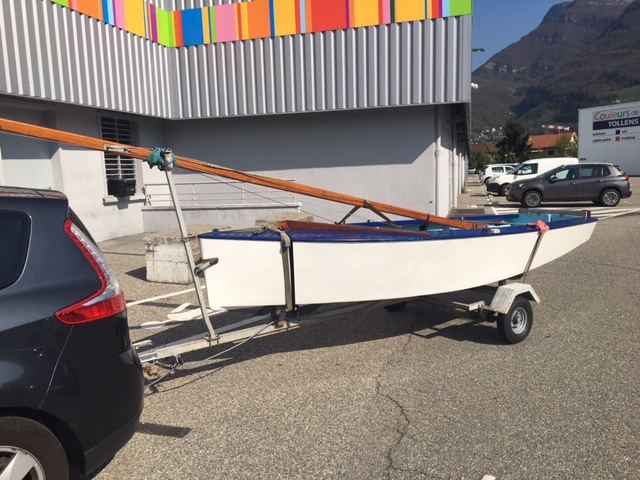

Après acquisition "imprévue" d'un vaurien bois de 1964 mi-avril dernier que je suis allé cherché à Challes-Les-Eaux (Chambéry), j'ai commencé sa rénovation mi-mai (de chez moi, à Vincennes) après un rapide .
essayage préalable dans le Golfe du Morbihan (Arradon) fin avril,
Son état est hyper sain, tout est d'origine, ayant peu navigué (pas du tout depuis 10 ans) et ayant été conservé efficacement par son second propriétaire heureux de me le céder (avec son carnet de francisation d'origine) pour lui donner une digne 3ème vie. La transmission a été un beau moment...

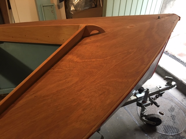

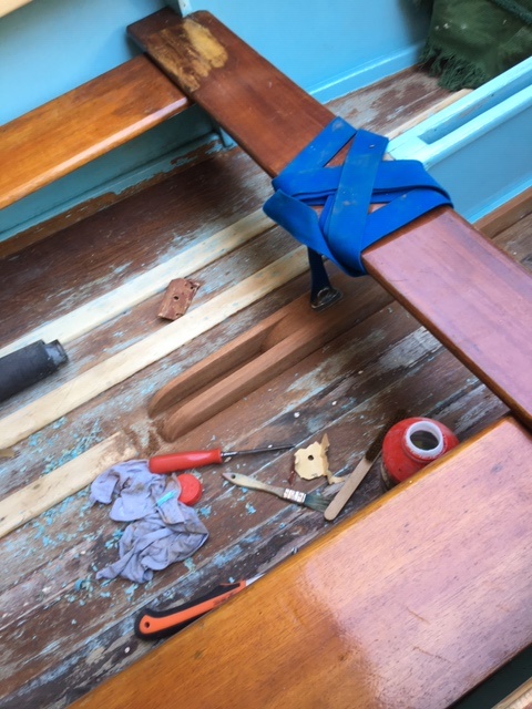

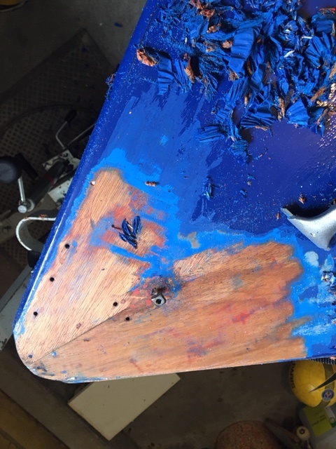

Dans son jus avec peinture cuite par ci par là, résolution a été prise rapidement de le décaper entièrement au racloir, surtout quand j'ai compris l'appel de l'acajou sous les 5 couches successives de peintures comme un air de "sous les pavés, la plage".

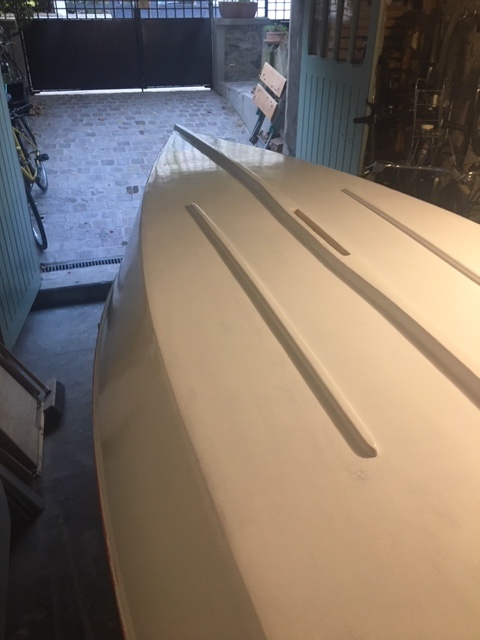

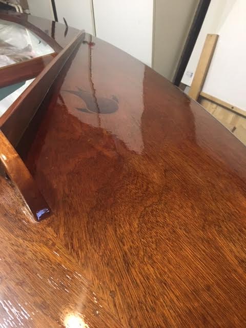

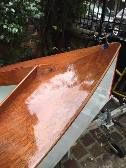

Et puis, suite classique : imprégnation epoxy coque externe et plancher en 2 couches, changement de 2 lattes de fonds + sous couche Undercoat Perfection PU 2 couches + peinture Perfection PU (1 couche pour l'instant, ben oui l'hiver est vite venu après de nombreux week-end entrecoupés par les vacances d'été...j'en suis à environ 120h de travail). Pour le pont, brise lame, plat-bords, tableau arrière intérieur et extérieur et étrave: c'est verni PU Epifanes, 2 couches déjà; je confirme que ce verni est un produit impressionnant en tendu et brillance.
Il reste encore du travail d'ici le printemps : étambrai, safran et dérive en attente de vernis après décapage. Toles (vilaines) de la tête de safran démontées et à changer. Mat bois à décaper et vernir, haubans et capelages à checker. Peinture couleur de coque à choisir et faire (ou à faire faire, sur les conseils de Patrice). Accastillage à moderniser.

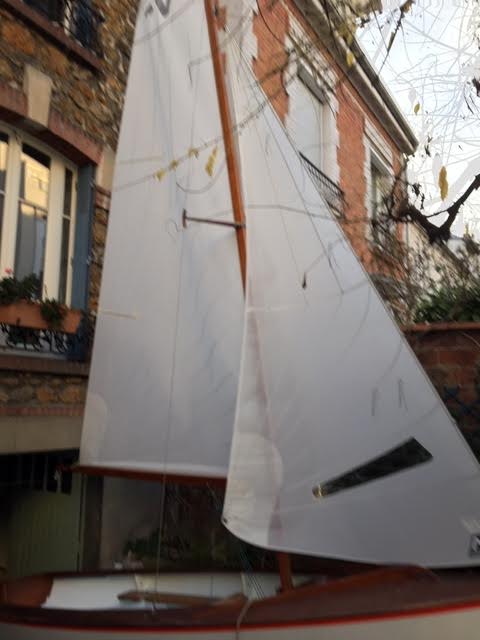

J'en ai profité pour refaire déja un jeu de voiles bi-radiales chez LeBihan...un peu optimisées (proche de la nouvelle jauge; Patrice m'a dit que je serai chargé d'un handicap pour cela quand je lui ai montré des photos...je ne vise pas la competition que l'on se rassure ! mais j'aime bien quand ça avance tout de même). Mes voiles d'origine LeRose en Tergal sont sympa mais rincées, je vais les conserver précieusement comme on le ferait pour des nappes brodées de son arrière, arrière grand mère. On les sortira au bon moment ! les jours de Fêtes !

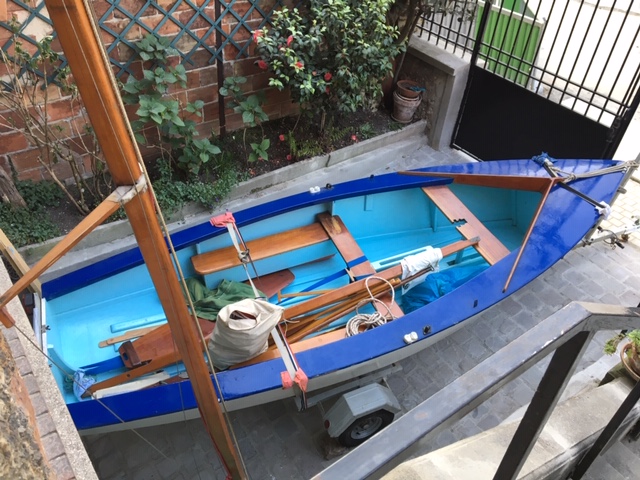

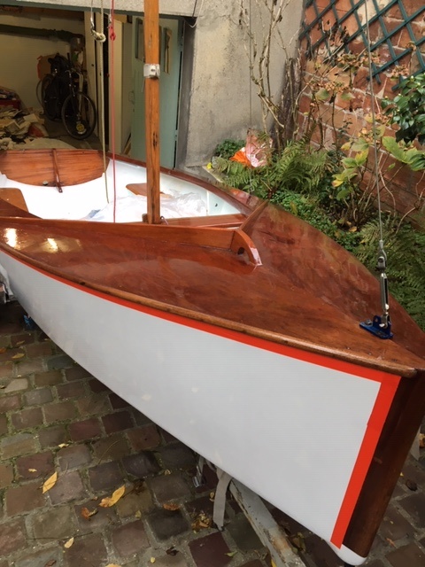

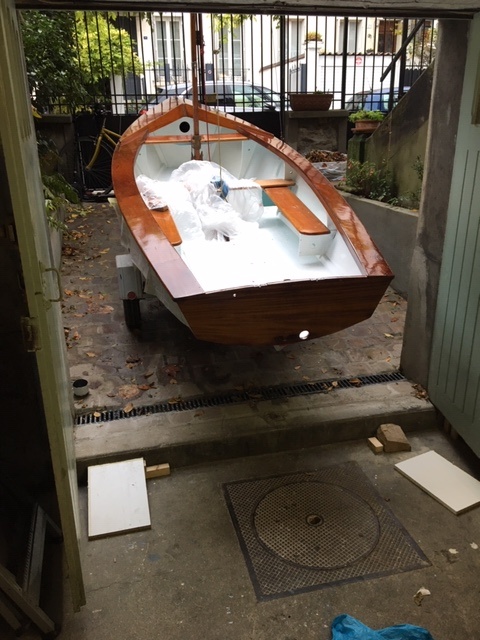

Je transmets des potos jointes : état d'origine coque blanche et pont bleu / état maintenant coque blanche pour l'instant (avec encore les scotchs rouges pour vernissage listons) et pont verni.

Joli présentation et beau travail, merci du partage ici !
Qu'as tu pensé du vernis epifanes ? Aurais tu une photo du pont avant sans le reflet ?

Je suis plutôt satisfait du vernis epifanes que j’ai utilisé pour la 1ère fois.On en a pour son argent !
- mise en œuvre facile, dans le dosage
- produit fluide et facile à appliquer, j’ai opté pour le rouleau mousse pour application mince, homogène et rapide. Ponçage 600 entre les couches
- temps ouvert confortable avant début de polymérisation et émis de séchage rapide à 20c
J’ai été bluffé par la brillance des la 2ème couche et par le tendu du vernis (peu de cordage).
Pour l’instant ça me va, reste à vérifier la durabilité et résistance à la rayure, ce que j’ai pu en lire
Es tu adepte de ce vernis ? Je comptais l’utiliser pour safran et dérivé après glaçage epoxy, est ce recommandable ?

Présentation 04 Jan 2020 23:00 #56144
joli petit détail

Merci, bien vu ! Tu as l’oeil Franck!

Tu avais prévenu le Bihan que ton mat est en bois ? Si non, j'espère que tu n'as pas trop de creux de guidant.

Pour la GV (et le foc aussi), j’ai eu de nombreux échanges avec Damien Le Bihan, très disponible pour la définition des voiles. Oui, elles ont été réfléchies pour mat Bois, avec un peu plus de rond en haut et latte forcée. Le creux ne me semble pas exagéré mais tout cela reste à vérifier sur l’eau. Vivement le printemps !

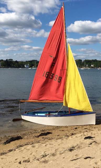

Et puis au concours des voiles torchons et belles surtout, j’ai la toile d’origine selon photo jointe (1er essai Pâques dernier dans son jus avant renovation - ile Logoden dans le golfe du Morbihan)
Présentation 08 Jan 2020 13:10 #56172
Elles sont belles tes voilée colorées ! Tu as raison de les garder... Et de ne pas trop les user pour les conserver.
Présentation 08 Jan 2020 14:01 #56173
  • Manuel
  • Portrait de Manuel Auteur du sujet
Elles sont très école de voile je trouve, facile à repérer à l’horizon, cool pour les moniteurs !! Impeccable pour les conserver , pas encombrantes une fois pliée dans leur sac en coton
